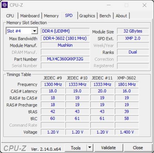

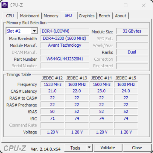

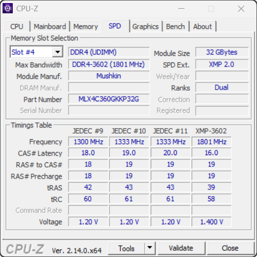

Hallo, ich habe eine Frage zu meinem neuen RAM.

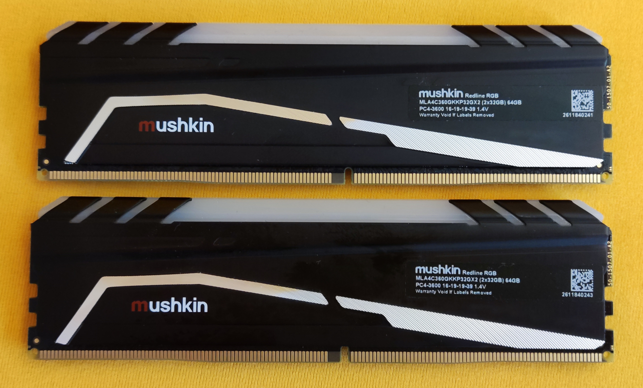

Optisch sehen beide Sticks gleich aus, allerdings scheint nur einer mit XMP 2.0 zu funktionieren.
Mein System:
X570S AORUS MASTER mit aktuellstem BIOS (Sep 02, 2024)
AMD Ryzen 7 5800X3D
Mushkin DIMM 64 GB DDR4-3600 (2x 32 GB) Dual-Kit MLA4C360GKKP32GX2

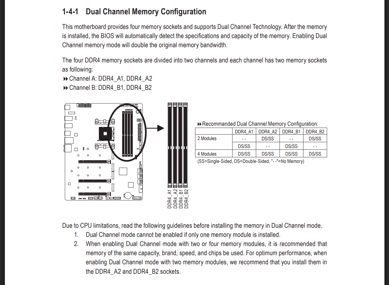

Wie man sieht, sind beide Sticks in den richtigen Slots. Leider scheint nur einer der Sticks XMP 2.0 zu untersützen.

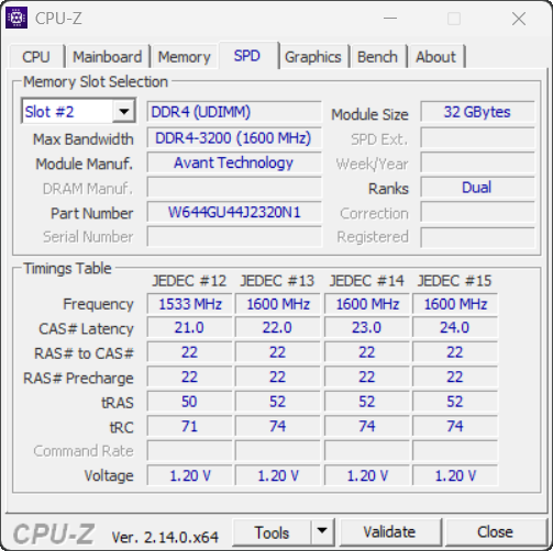

Als Hersteller wird bei einem Stick Avant Technology angezeigt, beim anderen Mushkin. Seltsam.

Da sind zwei unterschiedliche Module, wo nur eins (Mushkin) XMP unterstützt. Würde es beanstanden, wenn es als Kit bestellt wurde. Bei einem Kit müssen es gleiche Module sein.

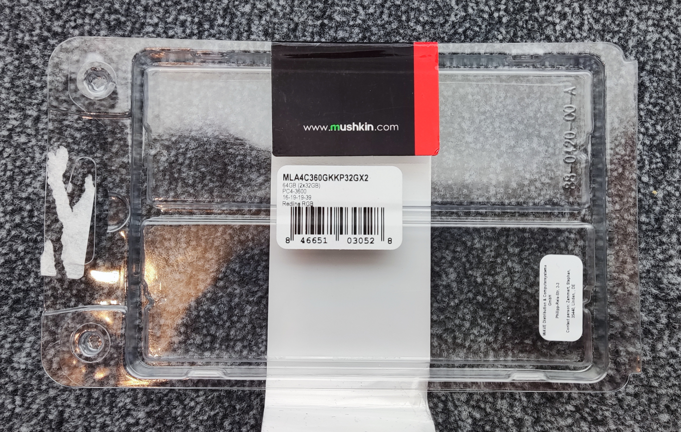

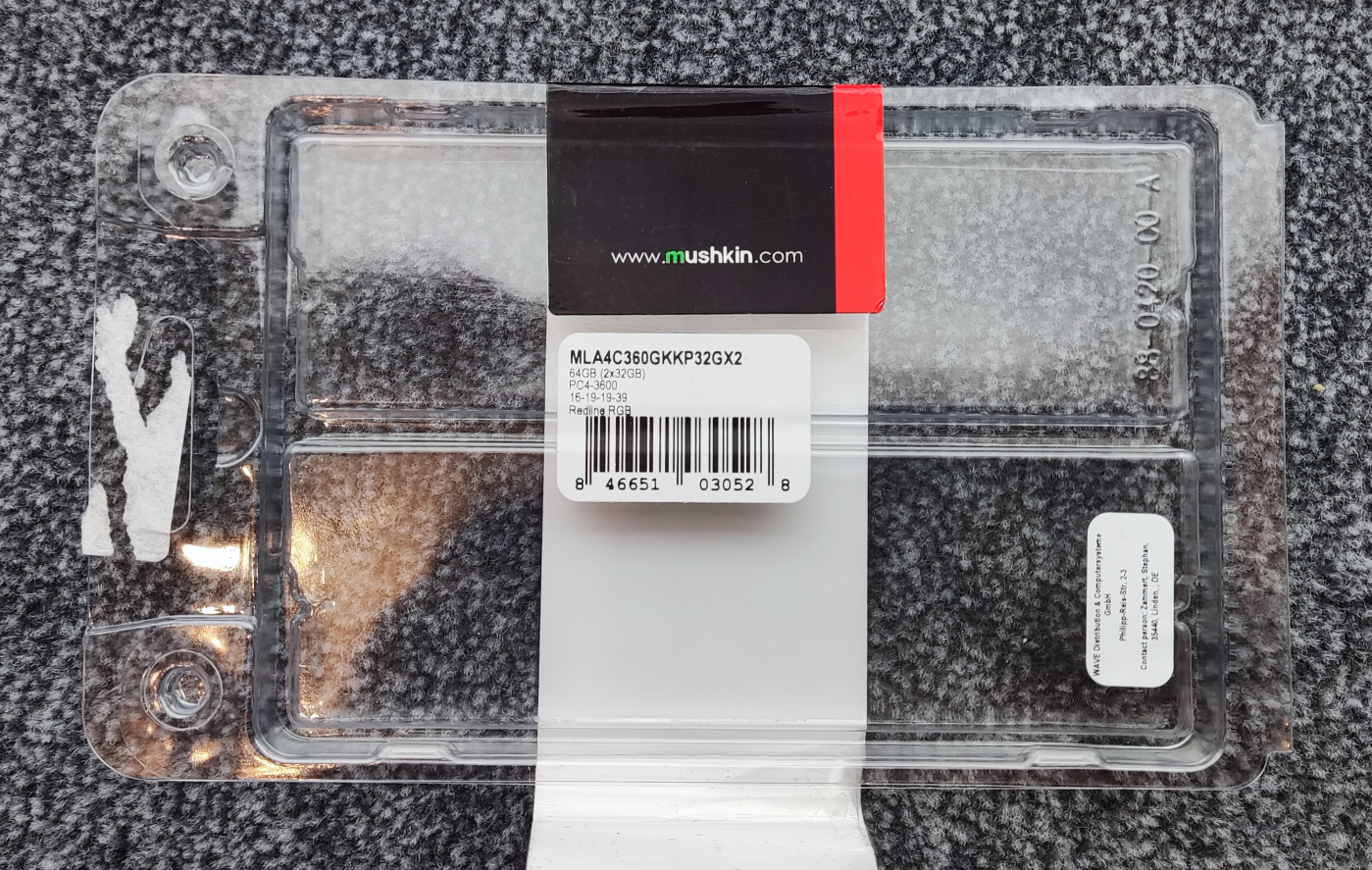

Wie wurde das denn gekauft? Jeder sieht, das es 2x unterschiedliche Module sind. Eins könnte DDR4 3600, das andere aber nicht.
Da wäre schon interessant, wie das dir zugesendet wurde. In einem KIT oder sowas?

Der 2. der Module ist garnicht von Mushkin? Die haben ganz unterschiedliche Werte, in den Latenzen und der mhz. Also im Prinzip sind das 2 Module, die nicht zusammen passen.

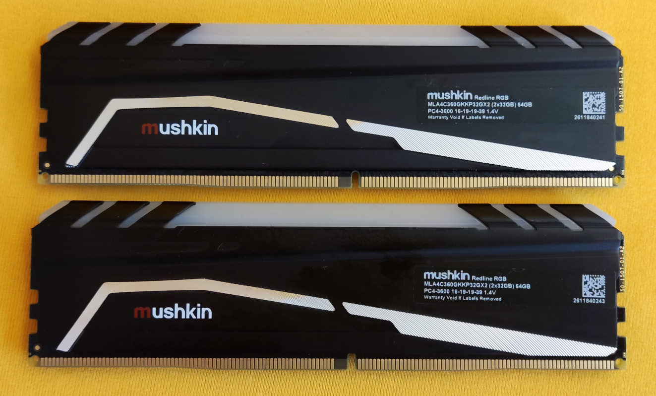

Das die nun gleich aussehen, ist komisch. Aber ich würde sie alle beide zurück senden. Das gleicht einem Betrug, seitens dir oder Alternate.
Der Blick auf deine Module zeigt es oben schon an, die sind nicht gleich, kein Kit. Lasse Alternate mal klären, wo die her sind. Das Bild unten #8 sieht gleich aus, aber oben in #1 sind die unterschiedlich.
Die sehen beide exakt gleich aus, sind es aber nicht.
Jupp, das Modul in Slot 2 hat kein XMP. Frage deinen Verkäufer oder dich, wo das Avant Technology Modul herkommt.

Aber bei deinem jetzigen Kit, sende es zurück. War es beim Kauf ein Kit ? Schonmal offen gewesen oder sowas ?

Da Alternate nicht für Betrug bekannt ist und die Module von außen identisch aussehen, ist der Betrug oder eine Verwechselung wohl eher bei einem Zwischenhändler oder in der Fabrik zu suchen.
Ich tippe darauf, dass in der Fabrik einfach beide Module hergestellt werden und beim Tausch von der Fertigung von Modul 1 zu Modul 2 falsche Module mit durchgerutscht sind. Der Betrug wäre auch etwas dämlich, weil man ihn ja direkt merken würde beim aktivieren von XMP.
