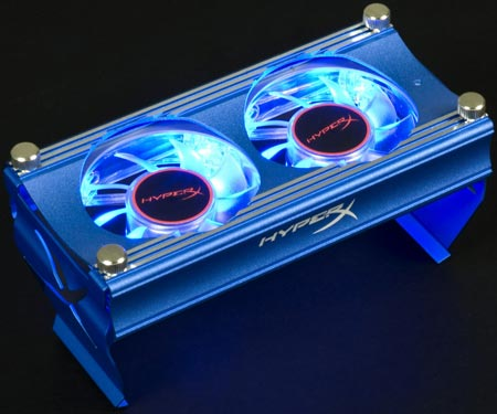

Ich habe Corsair Vengeance Speicher. Und da ich eine AIO habe, habe ich einen RAM-Lüfter mit zwei 80-mm-Lüftern darauf. Der Speicher geht nicht über 45 Grad. Ich habe zwei Stück von Kingston die gibt es nicht mehr zu kaufen. Aber vielleicht der ist was für dich. Was hast du für Speicher das die so schlechte heatspreader haben. https://www.electromyne.de/Fans---L...oler-RAM-Arbeitsspeicher-Kuehler-Luefter.html

Ich Habe die immer noch im Einsatz. Sind super sind blau beleuchtet. Lassen sich gut regeln. 800 rpm bis 3500rpm. Sind aber von Kingston. Die könnte man mal früher auch in die xbox 360 einbauen. Oder immer noch.
