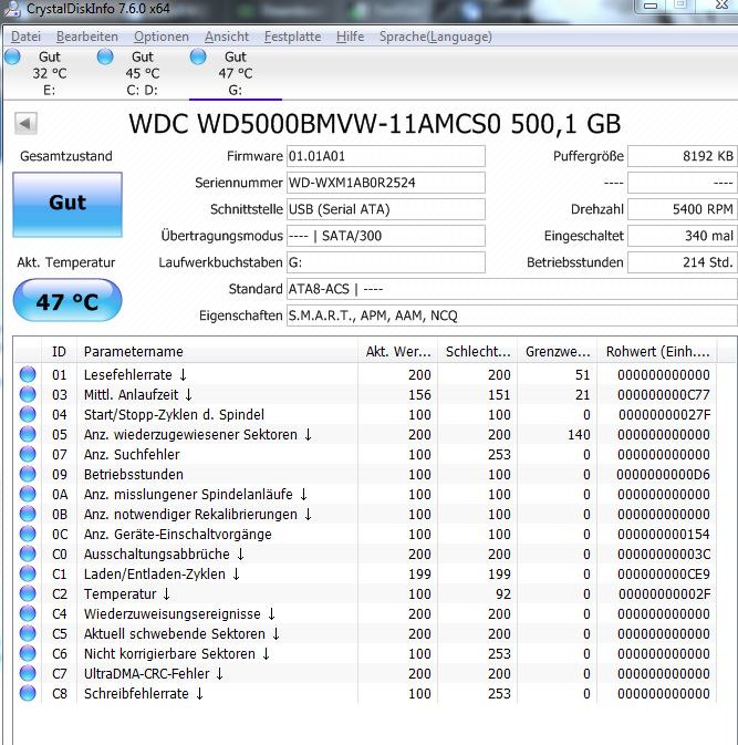

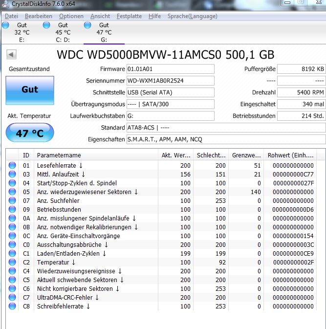

Hier die CrystalDisk Info zur externen HDD.

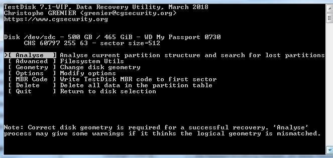

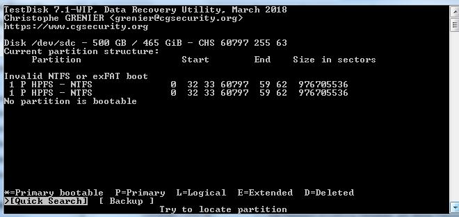

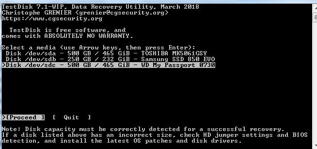

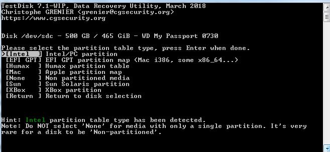

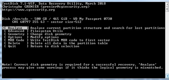

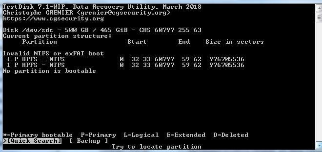

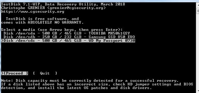

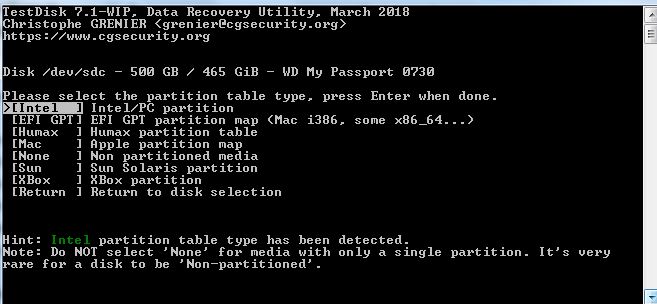

In Testdisk habe ich den Quick- und danach den Deepsearch durchgeführt, wie in eurer Anleitung beschrieben. Dabei findet er niemals eine Partition auf der externen HDD. Die Vorgehensweise habe ich angehängt. Das Ergebnis folgt bald, da ich einen 3. Durchlauf gestartet habe.
