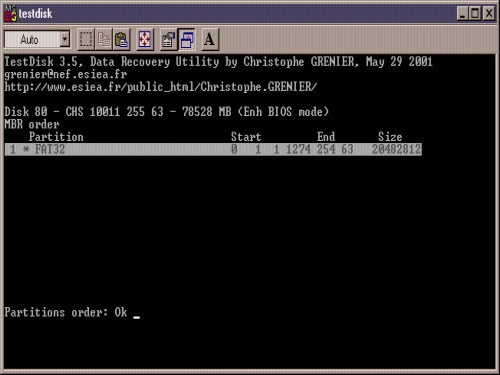

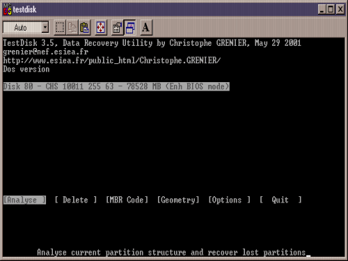

was wirklich weiterhelfen würde , wäre ein Screenshot von TestDisk .
1. vom Advanced Menü
2. vom Search Menü ( Punkt 2.2 der Anleitung : Aber Nichts ändern !!!

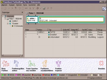

platte/ partition/ typ/ grösse mb/ belegt mb/ frei mb/ status/ pri,log
(a) 1/ C:HIRN1/ FAT32/ 10.001,4/ 1.955,3/ 8.046,1/ aktiv/ primär
(b) 1/ *:/ ERWEITERT/ 68.5273/ 68.5273/ 0,0/ keine/ primär
(c) 1/ D:/ UNFORMATIERT/ 68.5273/ 0,0/ 68.5273/ bootfähig/ logisch

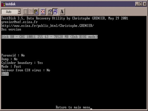

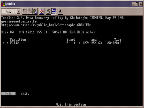

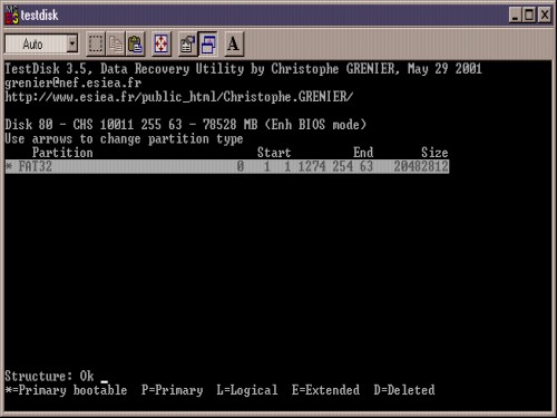

ok - Screenshot 1 ist der Relevante / die anderen Screenshots zeigen nur die erweiterten Möglichkeiten von TD nachdem die Optionen - wie unter 2.2 beschrieben - abgeändert wurden .
Bestätige mit Structure = OK :

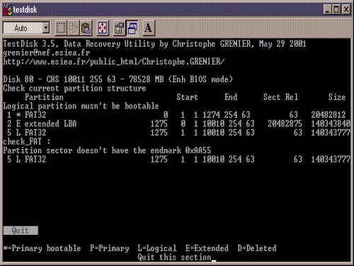

Die Partition hat Fehler.
Das logische Laufwerk wird bei PM als Bootfähig ausgegeben und bei Testdisk der Fehler Partitionssektor hat nicht die endmark 0xAA55.

ich komme in kein search. auch nicht mit write... bin genau nach anweisung vorgegangen...

@Holli :
Du musst nach Programmstart in das Advanced Menü wechseln !
also mal die reihenfolge... da kommt kein search.

Holli - :D - :
die aktuelle Version von TD ist 5.3 -
nicht 3.5 , welche Du verwendest !
Wie biste denn an das alte Teil gekommen ?
Gruesse
SevenSpirits
