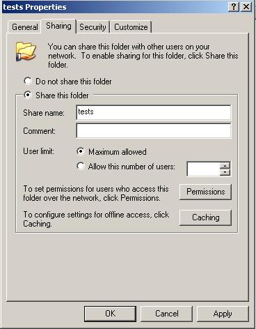

Also meine Dateifreigabe sieht folgendermaßen aus:
siehe Bild!
Ich denke das ist die einfach Freigabe!
btw. wo liegt der unterschied zwischen den bedien Freigaben?
nein ist nicht die einfache, da du einen Reiter Secuity hast.
Unterschied ist, dass du in der einfach nur auswählen kannst ob freigegeben oder nicht und das BS regelt alles. Bei der erweiterten kannst du die Benutzer speziell aussichen.
