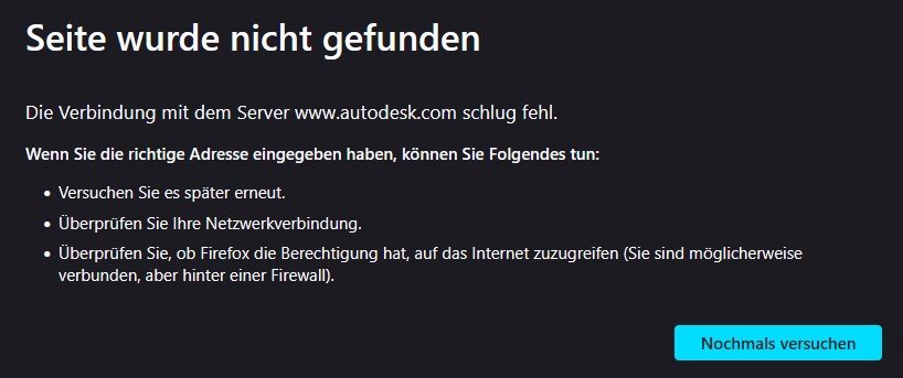

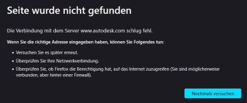

Und zwar kann ich auf eine bestimmte Website (in meinem Fall https://www.autodesk.com/de) nicht zugreifen.

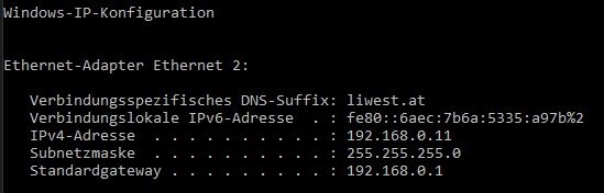

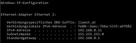

Weder mit Firefox (Standardbrowser) noch mit Edge oder Chrome. Der "ipconfig" Befehl liefert folgende Ergebnisse:
Verbindungsspezifisches DNS-Suffix: liwest.at
Verbindungslokale IPv6-Adresse . : fe80::6aec:7b6a:5335:a97b%2
IPv4-Adresse . . . . . . . . . . : 192.168.0.11
Subnetzmaske . . . . . . . . . . : 255.255.255.0
Standardgateway . . . . . . . . . : 192.168.0.1
IPv6 ist zwar in den Internet-Adapter Einstellungen unter Windows aktiviert, allerdings liefert https://test-ipv6.com/ als Antwort, dass keine IPv6 Adresse erkannt wurde. Ich weiß beim besten Willen aber auch nicht, wie man das im Router (?) aktiviert.

Ob da in der Firewall der Zugriff auf die Website irgendwie blockiert ist habe ich auch versucht herauszufinden, allerdings ohne Erfolg.

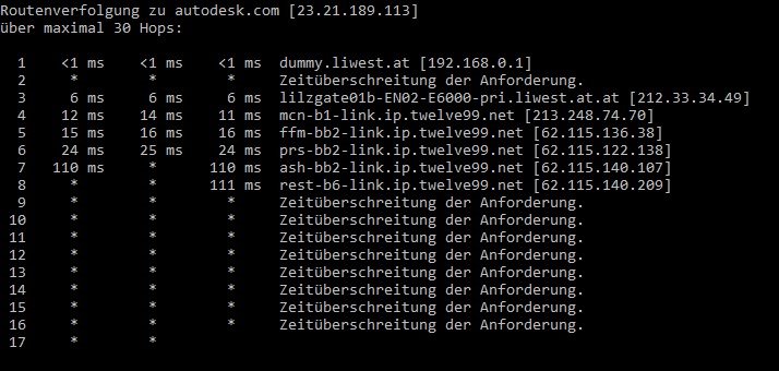

Wahrscheinlich wird die nicht ganz seriöse Installation jegliche Kommunikation mit dem Hersteller unterbunden haben, sonst würde es nicht funktionieren.
Vielleicht wurde etwas in die hosts Datei eingetragen.
Gib doch mal in der cmd
Code:
tracert autodesk.com
ein

"tracert autodesk.com" -> siehe Anhang.

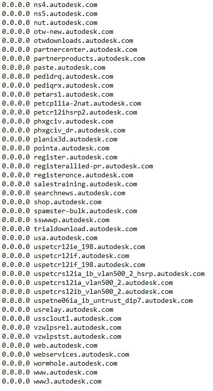

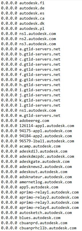

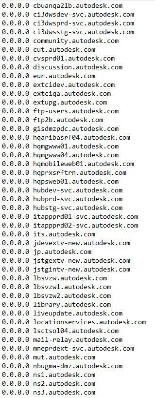

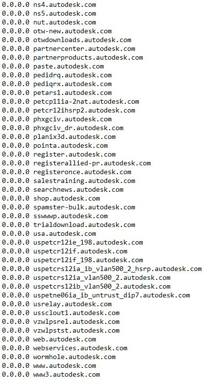

Nach deinem Screenshot:
basti.f schrieb:
Habe in der Hosts Datei eingetragen:
0.0.0.0 www.autodesk.com
Also du hast ein "Null Routing" angelegt für diesen dann DNS Namen. Der ist damit nicht mehr erreichbar von dem PC.
Wie oben erwähnt: Alle eigenen Einträge aus der Hosts Datei rauslöschen.
PS: Die Anführungszeichen sind Absicht 😉
Du musst die hosts außerhalb des Ordners bearbeiten, also rauskopieren, bearbeiten und dann wieder reinkopieren. Oder halt nur die originale hosts reinkopieren.
