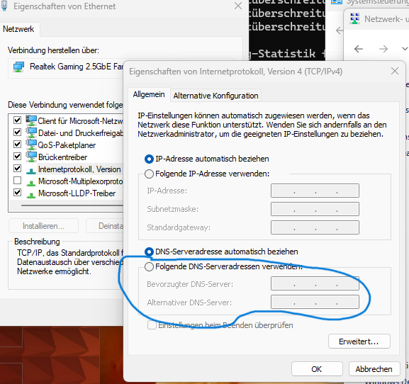

Habe es hinbekommen. Der DNS war manuel vergeben. Hab es wieder auf auto gesetzt. Jetzt geht es wieder, danke.
Reaktionen: BFF und Redundanz

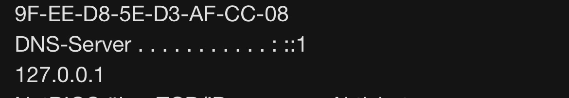

Salin schrieb:
DNS-Server . . . . . . . . . . . : ::1
127.0.0.1
das sieht nicht korrekt aus.
