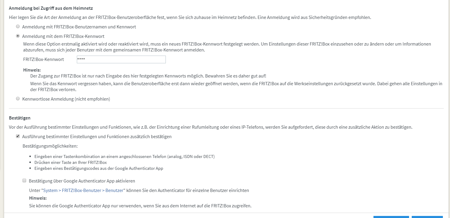

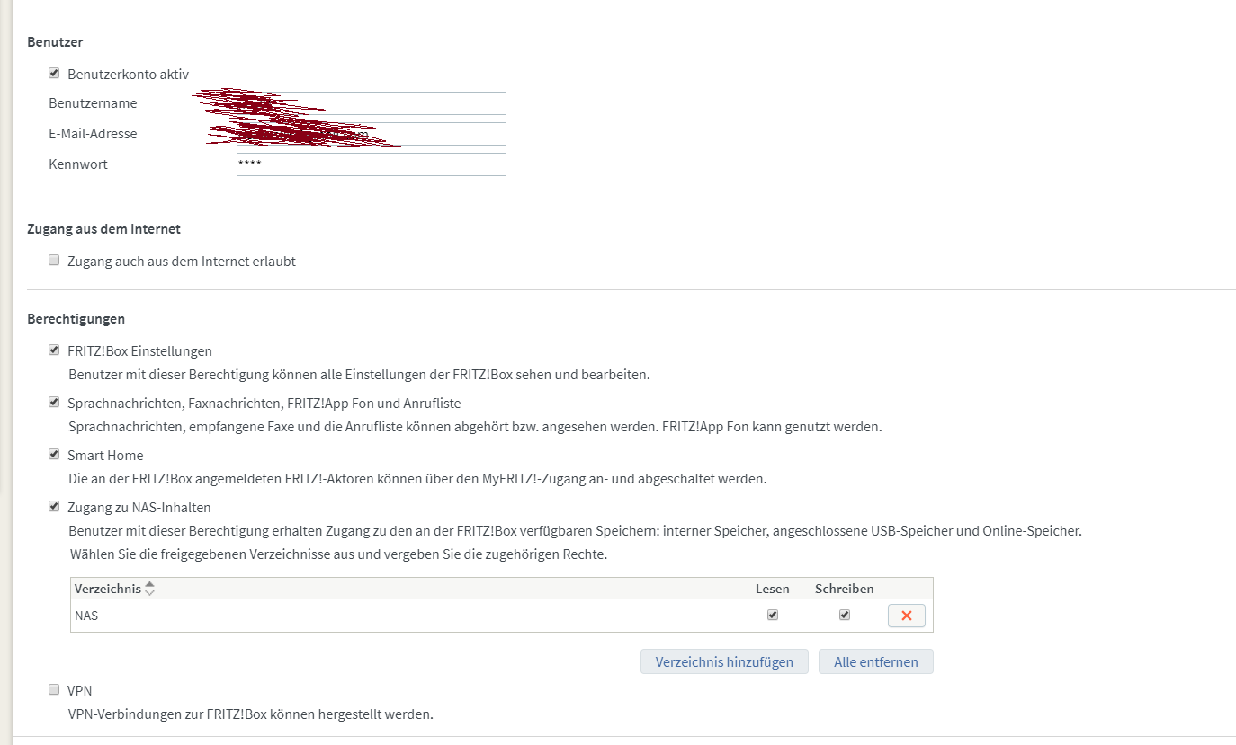

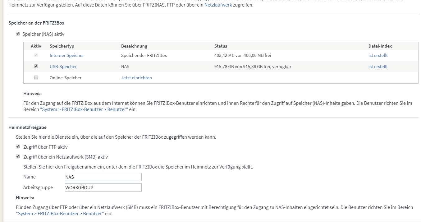

Habe den NAS auf meiner Fritzbox wie gehabt wieder eingerichtet.
Jedoch habe ich im Heimnetzwerk keinen Zugriff darauf..
Eingerichtet habe ich es wiefolgt..
Habe es auch schon mit der Anmeldung mit Benutzername und Kennwort probiert. ---funktioniert auch nicht..
Arbeitsgruppe der Fritzbox und PC stimmen überein.
irgendeine Idee?

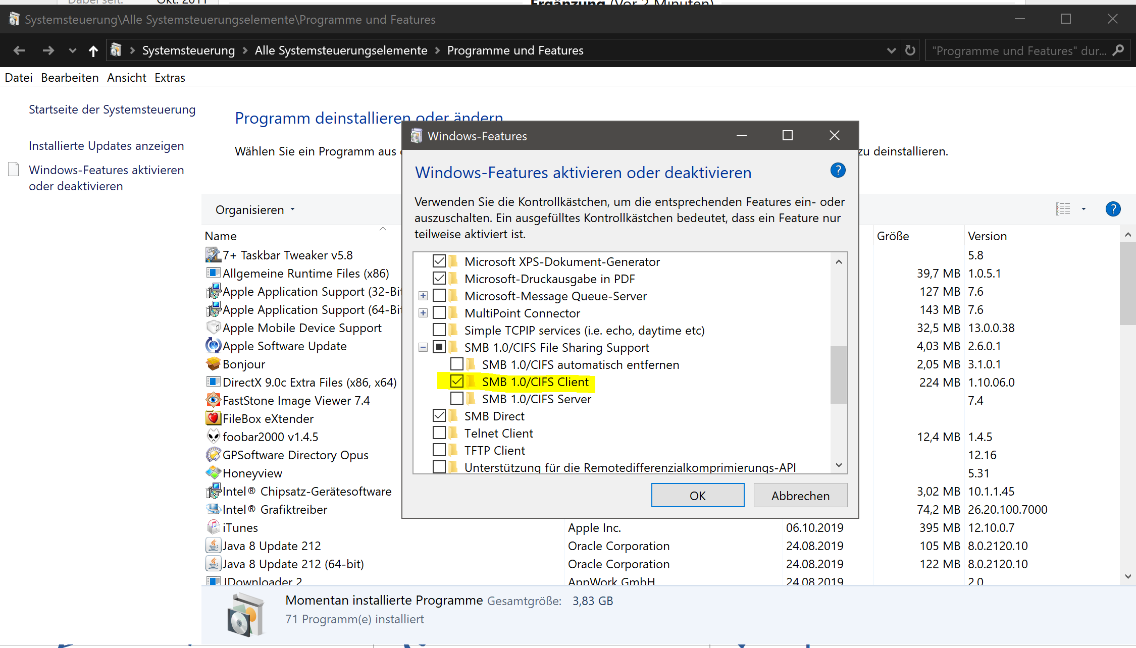

Bei diesem Thema fällt mir immer zuerst ein, dass man SMB1.0 für Win 10 aktivieren muss, damit fritz.nas funktioniert. Das bringt allerdings auch Nachteile mit sich. Am besten einfach mal googeln, ist auch kürzlich hier im Forum noch diskutiert worden.

Dann hast du damals evtl. per FTP darauf zugegriffen. SMB 1.0 hat mit Fritz Nas meines Wissens nach noch nie funktioniert.
Siehe hier
SMBv1 ist nicht mehr ab Werk installiert. Man muß es manuell über "Programme hinzufügen/entfernen" installieren.
Siehe den angehängten Screenshot.
Reaktionen: Galde

Ja, das hat sich geändert. Microsoft hat mit einem Patch SMBv1 bei Windows 10 deaktiviert.

Nein, richtige NAS (Synology, QNAP, etc) unterstützen höhere SMB-Versionen, also SMB v2 und v3. Fritzboxen können bisher leider nur SMB v1. Und Windows 10 unterstützt standardmäßig kein SMB v1 mehr. Aber das haben die Kollegen weiter oben ja schon hinreichend ausgeführt.
@nex86 Funktioniert es denn nun?
