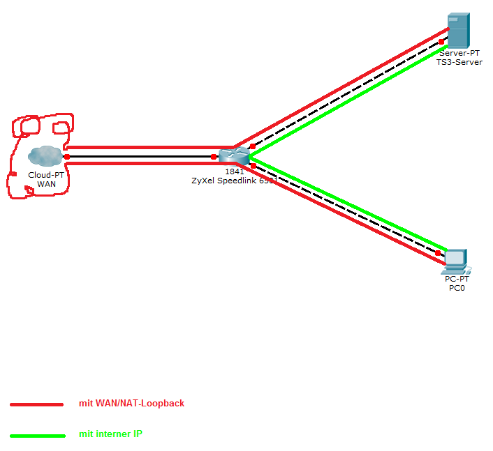

Hab vor Ewigkeiten mal für ein ähnliches Problem eine Skizze gebastelt. Der ZyXel Speedlink ist im Bild deine FRITZ!Box, der TS3-Server deine DS und PC0 das zugreifende Gerät.
Reaktionen: Raijin
