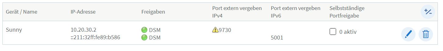

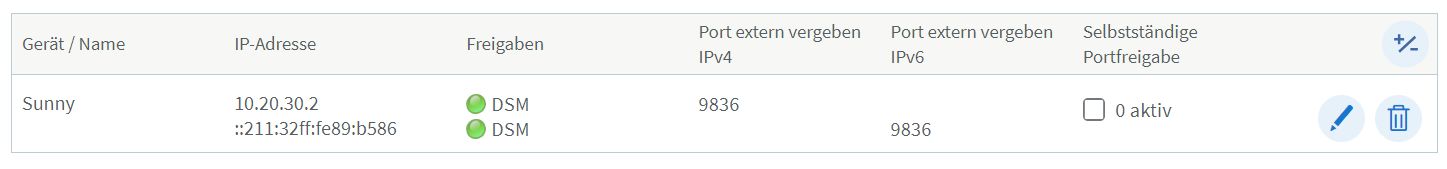

Guten Morgen @ everyone
Das ich mein NAS nicht mehr erreiche, seit dem ich den Glasfaser-Anschluss nutze. Die Portrange habe ich übernommen.
Anbei ein Beispiel aus der Fritzbox.
Früher bei ip4v hat der Port 5001 funktioniert für das https. Mit den neuen vorgeschlagenen Ports funktioniert es nicht (in der DSM/DS2018play habe ich den Port ebenfalls angepasst)
Wie genau versuchst du das? Du musst jetzt die IPv4-Adresse des AFTR benutzen und natürlich den freigegebenen Port aus deiner Range.
