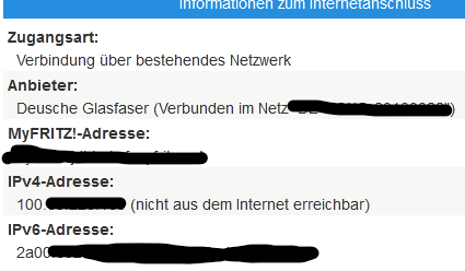

Man kann es (für mich) am einfachsten sehen, wenn man einen myfritz-Acoount anlegt und sich dann einen monatlichen Bericht schicken lässt.
Da steht dann, ob die IPv4-Adresse von extern erreichbar ist oder nicht.
Naja, dafür braucht man keinen MyFritz-Account, bei der deutschen Glasfaser bekommst du als Privatkunde ja nie eine öffentliche IPv4-Adresse. Da ist es wenigstens einheitlich.
Bei nicht öffentlicher IPv4 verwendet 1&1 immer einen DS-Lite-Tunnel, auch das kann man sofort in der Fritz!Box sehen.
Reaktionen: dideldei

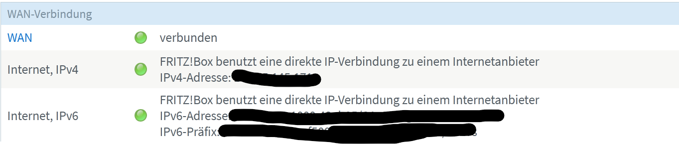

Ich kann es bei meiner 7490 im Online Monitor leider nicht sofort erkennen, außer ich schaue an der falschen Stelle:
Da steht nichts von "nicht aus dem Internet erreichbar".

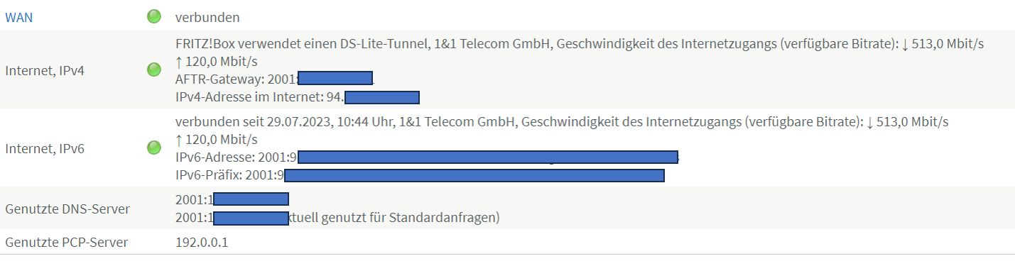

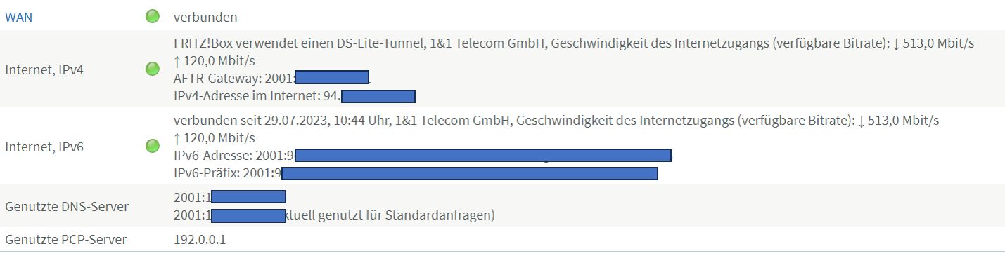

Das NAS ist nicht erreichbar. Die Portweiterleitungen sind von der alten übernommen worden. D. h. beim ehemaligen DSL Anschluss hat alles funktioniert. Eine Sache hat sich geändert beim Anschluss, was ich in meinem Eingangsposting beschrieben habe, dass ich andere Ports verwenden muss.
Anbei nochmal ein Screen, aus der Fritzbox.
Es steht in der 1. Teile bei ipv4: "... verwendet einen DS-lite-Tunnel.."
Daher hast du keine öffentlich zugängliche ipv4-Adresse mehr.
MMn stehen dir folgende Möglichkeiten offen:
Entweder bei 1&1 bitten dich wieder umzustellen (ggf. kostenpflichtig), eine öff. ipv4-Adresse bei einem anderen Anbieter buchen (z.B. Hetzner) oder alles auf ipv6 umstellen.
