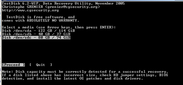

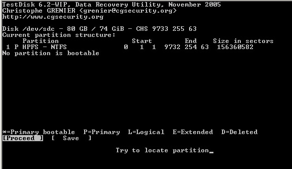

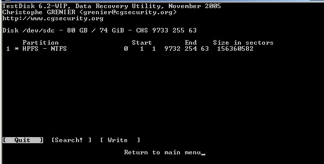

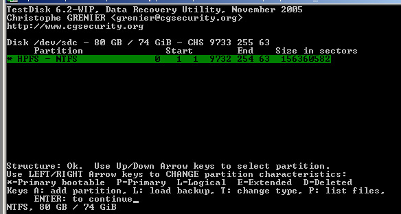

nachdem ich ausführlich FAQ und Beiträge gelesen hab, bin ich trotzdem nicht schlauer, was die Wiederherstellung von Daten auf meiner externen Platte angeht.
Problem: Ich kann nicht mehr auf meine externe Platte (Samsung, 80 GB) zugreifen. Wahrscheinlich hat sie einen Reset des gesamten Systems übelgenommen. Betriebssystem ist Win XP mit SP 2.
Die gute Nachricht: einen Großteil der Daten habe ich mit ACTIVE@ Undelete sichern können.
Jetzt würde ich trotzdem gern die Platte wieder zugänglich machen. Dazu habe ich Testdisk gezogen, die Platte analysiert. Es gibt dort immer noch eine NTFS-Partition. Leider werde ich aus dem Programm nicht schlau und würde gern wissen, was defekt ist: Bootsektor? Partitionstabelle? Dateisystem? Screenshots habe ich angehängt.
Wie gehe ich am besten vor? Oder hilft nur noch neuformatieren?
Vielen Dank schon mal. Jana

Das was ich bei dir gesehen habe zeigt keinen Fehler in der Partition.
Die Partition wird nach Analyse angezeigt und ist somit in der Partitionstabelle eingetragen.
Auch nachdem du bei Analyse / Proceed bestätigt hast, wird der Bootsektorsektor korrekt angezeigt.
Siehst du in der letzten Zeile ganz unten.
Bei einem Fehler würde dort stehen NTFS oder Fat found using backup sektor oder es würde keine Partition angezeigt werden.
Auch fehlt das Label (der Name des Volumens nach dem formatieren).
Du kannst an diesem Screen mal p drücken ob es deine Dateien anzeigt oder einen Error.
https://www.computerbase.de/forum/attachments/screen-3-jpg.38238/
Zurück kommst du mit q drücken.
Teile es mal mit.

ich hab das mit dem "p" mal ausprobiert. Da kommt dann die Meldung:
"can't open NTFS Filesystem. Input / Output Error"
Ich werds mal mit Chkdsk versuchen und schreib dann mehr. Vielen Dank erstmal jetzt schon.
