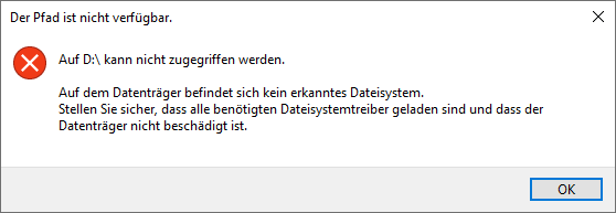

ich kann nicht mehr auf meine externe Festplatte zugreifen. Nach längerem Ladeversuch kommen folgende Meldungen:

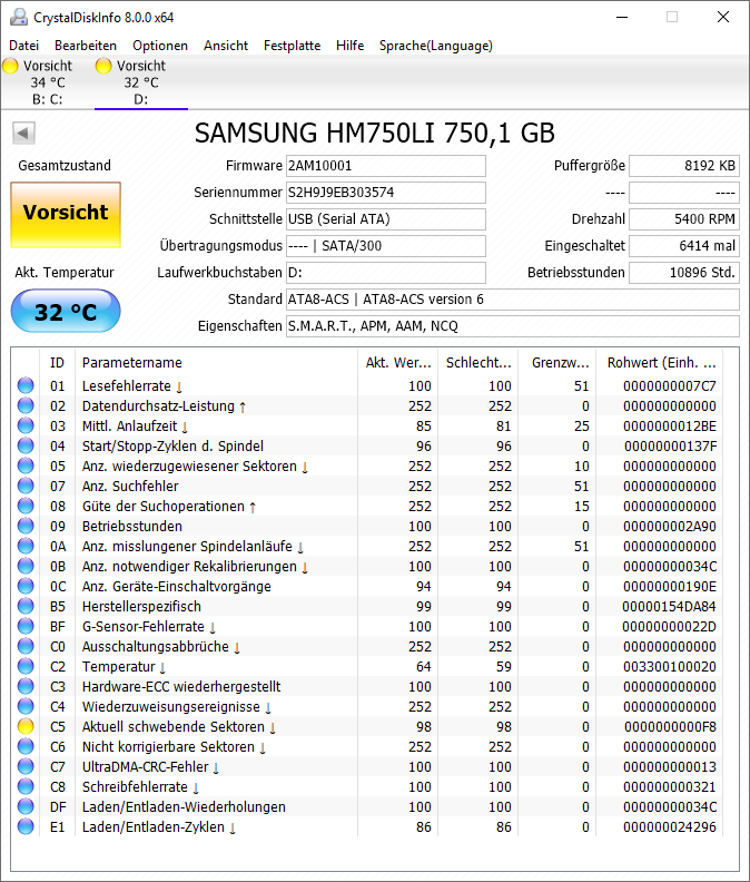

Ich habe mal CrystalDiskInfo laufen lassen:

Solltest du da noch was retten wollen, dann brauchst du erst einmal eine weitere Platte. Die Daten müssen ja irgendwo gespeichert werden.
Ansonsten hat deine externe Platte ordentlich gelitten. Lesefehler, Rekalibrierungen, G-Sensor-Fehler (Stöße, etc.), Schreibfehler, etc. Könnte gut sein, dass da mechanisch was beschädigt wurde.
Sind Geräusche zu hören, wenn die Platte läuft?
Mit einer Software, wie etwa Recuva, könntest du natürlich schon schauen, ob man da noch was auf eine andere HDD retten kann. Alles andere wird dann doch aufwendiger (eigentlich sollte man eher eine exaktes Image der Platte auf einer anderen HDD anlegen und dann mit dem Image und diversen Rettungstools versuchen möglichst viel zu sichern. Aber, wenn du schreibst es sind eher unwichtige Sachen drauf, dann würde ich da nicht mehr viel machen (abgesehen von 1-2 Versuchen mit Software, wie Recuva) und einfach nur eine neue HDD kaufen.
Sehr viel wichtiger ist möglicherweise ein anderes / zusätzliches Problem: Auch zu deiner anderen Platte im Rechner (mit den Partitionen C und B(?)) wird dir eine Warnung angezeigt (oben links im Screenshot von CrystalDisk). Möglicherweise macht es die HDD auch nicht mehr lange.

Eben, wobei die Stöße die der G-Sensor aufgezeichnet hat, durchaus die Ursache der Fehler sein könnten. Obendrein dürfte sie die vom Hersteller geplante Nutzungsdauer von i.d.R. 5 Jahren wohl auch schon hinter sich haben. Samsung hat früher die geplante Nutzungsdauer auch immer recht offen in die Datenblätter geschrieben, so wie hier:
Bei aktuellen HDDs steht das nur noch sehr selten so offen im Datenblatt, aber indirekt findet man es auch immer noch, so steht bei der ST1000VX005 im Product Manual auch noch
Aus 50.000 insgesamt und 10.000 pro Jahr ergibt sich dann aber doch wieder der Hinweis auf die geplante Nutzungsdauer von 5 Jahren. Sind des Kalenderjahre, da HDDs auch altern wenn sie nicht benutzt werden und daher auch nur beschränkt lagerbar sind.
Das defekte Filesystem dürfte von den schwebenden Sektoren kommen. Schwebende Sektoren sind einfach nur Sektoren deren Daten nicht mehr zur ECC passen die hinter jedem Sektor steht und die mit deren Hilfe auch nicht mehr korrigiert werden können. Da die korrekten Daten nicht mehr feststellbar sind, gibt die Platte statt falscher Daten einen Lesefehler als Antwort wenn man versucht diese schwebenden Sektoren zu lesen. Das kann auch anderen Gründe als defekte Oberflächen haben, z.B. einen Stromausfall während eines Schreibvorgang der dazu führt, dass eben nicht die ganze Daten plus der neuen ECC geschrieben wurden oder wegen eines Stoßes oder Vibrationen ist der Kopf beim Schreiben aus der Spur gekommen und hat Daten auf der Nachbarspur überschrieben. Auch arbeiten HDDs nicht 100%ig und die Hersteller geben die Fehlerhäufigkeit auch in Form der UBER an, wobei eine UBER von 1:10^14 bedeutet, dass je 10^14 gelesener Bits was etwa 12TB gelesener Daten entspricht, ein Lesefehler und damit schwebender Sektor im Rahmen der Erwartungen liegt.
Die Controller merken sich die schwebenden Sektoren und prüfen die Daten nach dem erneuten Schreiben auf diese Sektoren, dann verschwinden diese einfach oder werden eben durch Reservesektoren ersetzt.

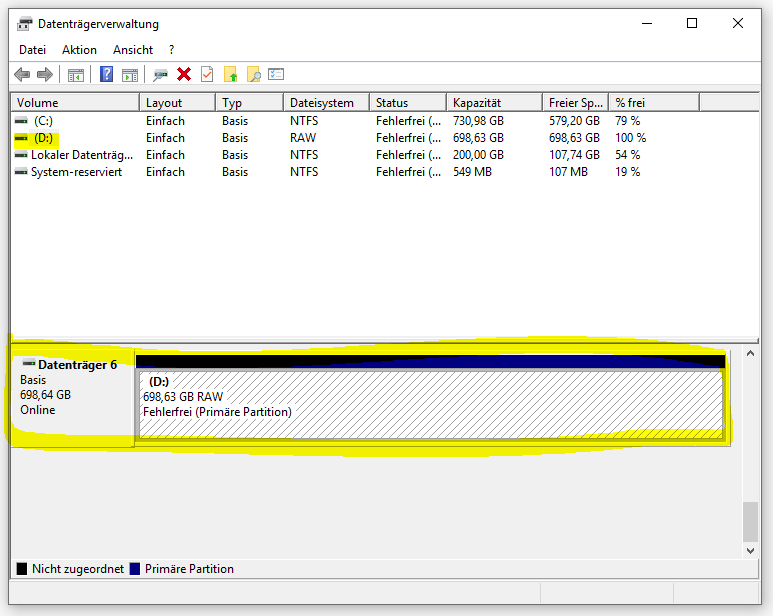

Vom Verbatim-Support habe ich nun den Ratschlag erhalten, mit EaseUs die Festplatte zu retten, weil sie auf dem Screenshot von mir gesehen haben, dass die Festplatte in einem RAW-Format formatiert ist.
Dies ist sie ganz sicher nicht und ich hoffe sehr, dass der Verbatim-Support dies nicht auch genau so gesagt hat. RAW bedeutet, dass Windows das Filesystem nicht (er)kennt, entweder weil es korrupt ist (was hier der Fall sein dürfte) oder weil es eben ein Filesystem ist, welches Windows nicht unterstützt.

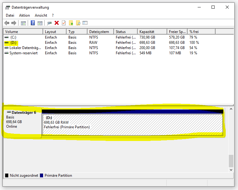

Doch, das war die Antwort auf diesen Screenshot der Datenträgerverwaltung:
Welches eine einfache Methode ist für die es eine idiotensichere Anleitung gibt, kann ich nicht sagen, ich würde immer das Linux Tool ddrescue nehmen.
Denn der Support wirklich gesagt hat, dass mit RAW formatiert wurde, dann haben sie gar nicht verstanden was RAW bedeutet und das man keine Partition so formatieren kann, weil RAW eben kein Filesystem ist.
Reaktionen: .Sentinel. und crystal-sky
