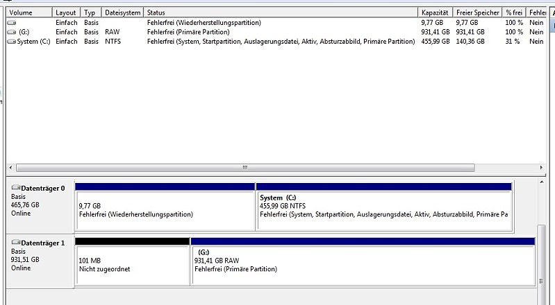

Datenträgerverwaltung zeigt die Platte aber - Dateiformat " RAW"

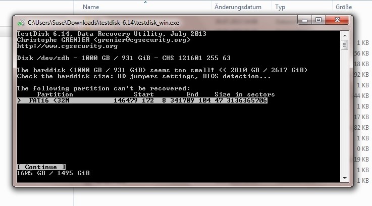

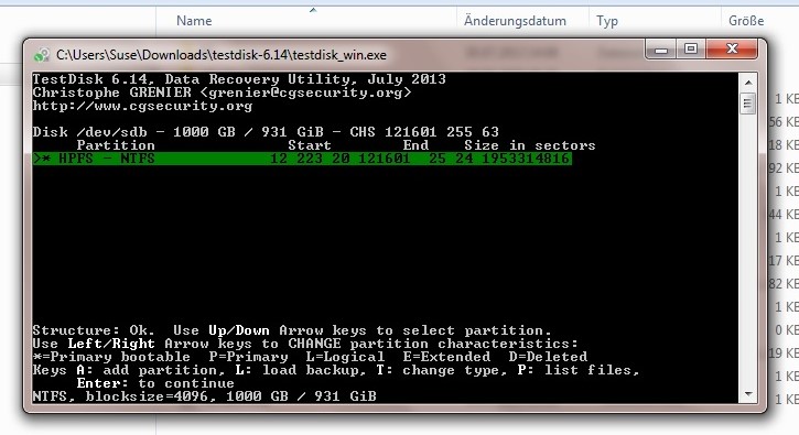

Habe mir TestDisk runtergeladen einmal nach einer Anweisung im anderen, gefundenen Post "durchlaufen" lassen
bzw. habe einen Deeperer Search noch gemacht weiter weiss ich jetzt nicht mehr ....
Ab hier hätte ich gerne Unterstützung und die Frage, kann man da was "reparieren"? ist es möglich den Zugriff wieder herzustellen?

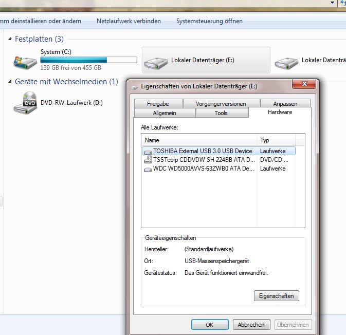

1. die erste Grafik zeigt Laufw. E: als Raw, USB!
2. die dritte Grafik zeigt Laufw. G: als Raw!
Welches Laufw. ist es denn jetzt oder werden 2 Laufwerke als Raw angezeigt?

Ich habe gestern an beiden USB Steckplätzen ( E / G ) versucht Zugriff zu bekommen bzw zu testen,
ob es an nur einem liegt ( die Hoffnung stirbt zuletzt).

kann TestDisk anzeigen ob noch alles an Dateien drauf ist?
Wie mache ich das bitte ...

Kann ich mit TestDisk prüfen ob die Daten noch lesbar sind?
Das kannst Du, aber wenn Testdisk nichts retten kann, bedeutet es noch lange nicht, dass auch andere Programme das nicht können. Du solltest nur nie versuchen auf die zu rettende Platte zu schreiben oder die Daten dort wiederherstellen zu lassen.
