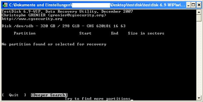

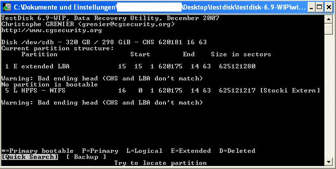

Hab gerade die angehängten screenshots mittels TestDisk 9.6 gemacht.
Ich hoffe, dass man daraus etwas heraussehen kann (ich natürlich nicht so wirklich).
Falls noch was anderes fehlt, einfach bescheid sagen.
(ich habe aber den "deeper search" (nach screen3) nach 15min abgebrochen, als mir klar wurde, dass das meine nacht bestimmen würde)

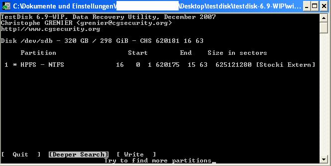

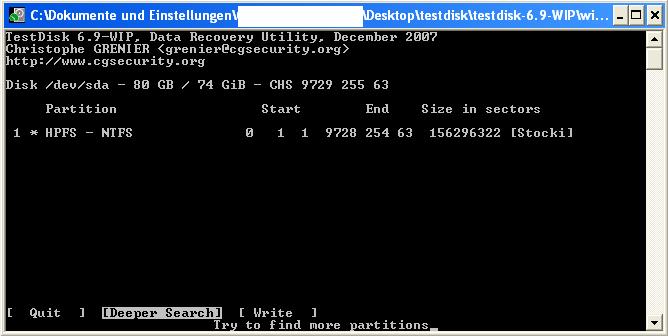

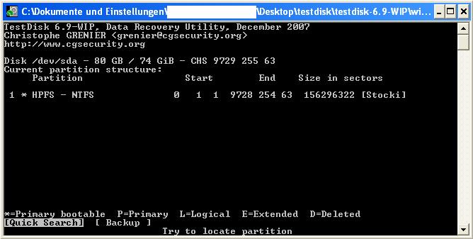

ohje!
habe das hier mit der falschen Festplatte gemacht! Ich Esel.
das richtige.....
und wirklich richtige ist ein post weiter unten!
Tut mir echt leid!

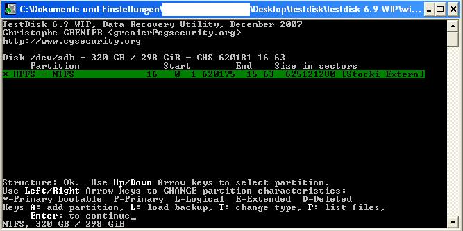

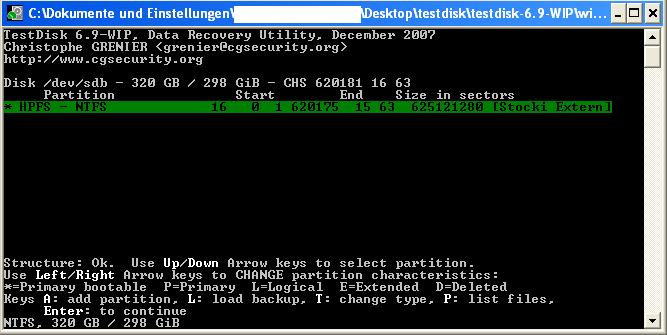

also,
hab den ganzen Spass nochmal gemacht.
Der "deeper search" läuft gerade. Ich werde das dann noch nachreichen.
Ach so, und ich kann mittels "p" meine Ordner sehen!
Normal übersetzt der Kontroller vom Motherboard die Geometrie der Festplatte von 16 auf 255 Heads.
Wiederhole daher mal die Diagnose und ändere die Geometrie auf 255 Heads.

Also habe das so wie beschrieben gemacht.
Komme aber an keine Stelle wo ich"proceed" sehe (nur quick search an diesere Stelle)
Außerdem steht bei Heads schon 255 drin.
Auf jeden Fall ergeben sich dan wieder diese screens!
Partition also gefunden, und ich kann mit "p" die Ordner sehen.
Deeper search ist nicht durch.
Bzw. muss ich das nochmal machen (ist sehr zeitaufwändig), nachdem sich gar nichts geändert hat (oder hat sich was geäandert?)?
screens

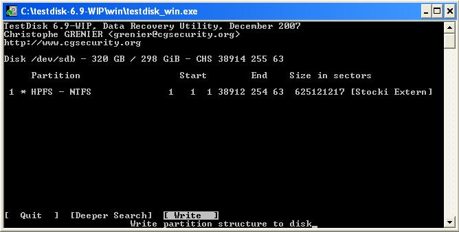

Wenn du deine Daten gesehen hast, dann trage die Partition in der Partitionstabelle ein.
Ich gehe von deinem letzten Screen aus, an dem deine Partition grün angezeigt wird.
Bestätige an deinem letzten Screen mit Enter.
Gehe auf [Write].
Bestätige dort mit Enter, y und Ok.
Beende Testdisk und starte den Computer neu.
Wenn chkdsk bei Systemstart kommen will, beende chkdsk erstmal.
Geht innerhalb von 10 Sekunden durch beliebigen Tastendruck.
Überprüfe das Ergebnis und teile es mit.

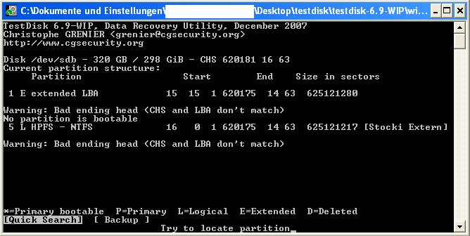

Bei 16 Heads hast du die Meldung bekommen das CHS und LBA nicht passen.
Siehst du weiter oben in deinem Post!

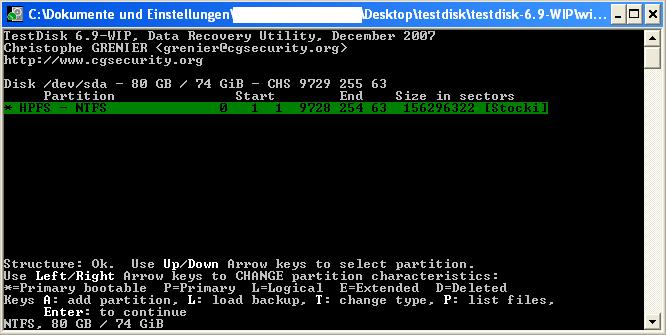

Vorige Situation war, das deine Festplatte bei Cylinder 16 angefangen hat.
Siehst du hier;
https://www.computerbase.de/forum/attachments/screen4-jpg.84576/
Nachdem du nach dieser Anleitung mit 255 Heads deine Geometrie eingegebn hattest, wurde eine Partition über die gesamte Festplatte gefunden.

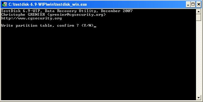

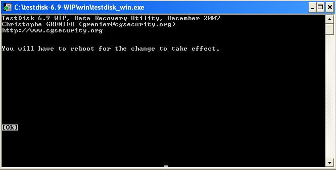

- Screnn 01 - Enter to continue
- Screen 02 - [Write]
- Screen 03 - "Y"
- Screen 04 - OK
- Schließe das Programm und Starte neu

Deine Partition ist verkehrt auf Primär gesetzt.
Erklärung dazu;
http://www.cgsecurity.org/wiki/Partitionserkennung_primär_und_logisch
Hier wird die noch richtig als logisches Laufwerk angezeigt und hättest du lassen sollen!
https://www.computerbase.de/forum/attachments/01-jpg.84698/
Siehst du ganz links am L.
Dann mußt du die auf Primär gesetzt haben und in deine Partitionstabelle verkehrt gespeichert haben.
Siehst du hier;
https://www.computerbase.de/forum/attachments/02-jpg.84699/
Hier steht die auf Stern für primär aktiv und bootfähig.
Daher lasse die einfach auf L für logisches Laufwerk und speichere die einfach bei Write.
Dann siehst du bei Write noch die extended Partition die dann automatisch gesetzt wird.
