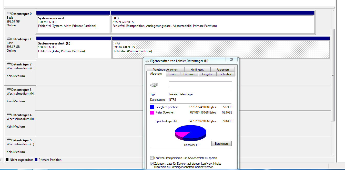

Heute nun auf der dritten Platte, die cih kürzlich frisch formatierte, Win 7 installiert (mit abgehängten anderen Platten). Wenn ich dann die Platte mit windows 7, die einige Daten enthält, die ich gerne behalten würde, im Explorer öffnen will, kommt die Meldung dass kein Zugriff bestehe. (Ich weiss, regelmässiges BAckup ist sinnvoll, das monatliche BAckup wäre Ende der Woche ausgeführt worden)

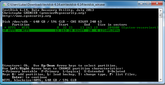

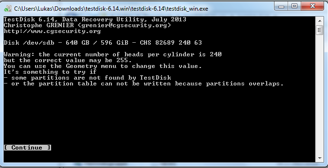

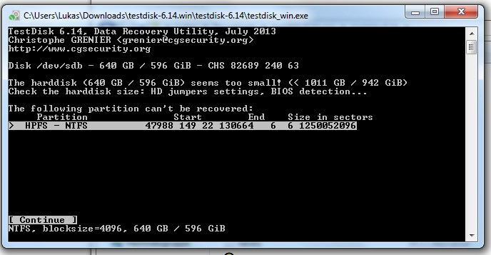

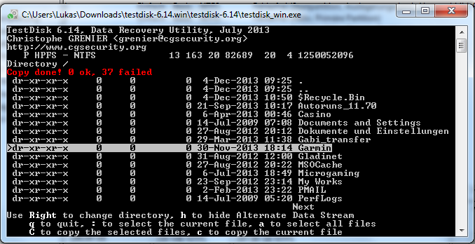

Ich habe nun mit Testdisk versucht, bekomme auch die Files angezeigt. Wenn ich allerdings dann Files kopieren will, schlägt dies fehl.
Hier einige Screenshots:
Da ich das erste MAl mit Testdisk arbeite, kenne ich nicht alle Möglichkeiten. Auch weiss ich nicht, ob ich mit einem anderen Programm weitere Versuche machen sollte, wer kann mir helfen?

Nach Setzen der entsprechenden Berechtigungen auf dem Laufwerk konnte ich alle Daten wieder aufrufen. Nun werde ich versuchen, ob ab dieser Platte wieder gestartet wird (nach Sichern der wichtigen Daten:rolleyes:).
