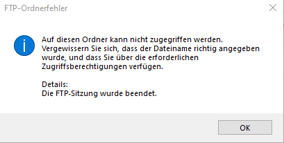

im Betreff steht ja schon die Problematik.
Mit meinem MAC komme ich via smb auf meinen NAS. Mit meinem Win10 leider nicht. Komischerweise klappte es jedoch in der Vergangenheit. Ich hatte das NAS Laufwerk via "Netzlaufwerk verbinden" angelegt.
Nun komme ich nicht mehr drauf.
Es erscheint folgende Meldung:
Die NAS ist eine WDMyCloudEX2
Jemand eine Idee?
Vielen Dank vorab!
FTP ist kein SMB hast Du vielleicht eine andere Zugriffsmethode verwendet als vorher?

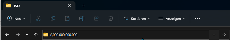

Normalerweise sollte "\\ipdeinesnashoffentlich eine fixe (also nicht per dhcp zugewiesen)" im explorer funktionieren.
Reaktionen: metallica2006
Der Netzwerkzugriff funktioniert generell? Was spuckt denn der Befehl ipconfig aus, wenn du ihn in eine Konsole eingibst? Kannst du das NAS von Windows aus anpingen?
wenn ich die IP Adresse in den Browser eingebe, öffnet sich die Weboberfläche der NAS. Quasi das Konfigurationsmenü. Hier sieht man keine Festplattendaten. Anpingen klappt wunderbar
du sollst das auch nicht in den Brpwser schreiben, sondern in den Explorer.
und dann auch nicht nur die IP, sondern \\000.000.000.000
0 durch deine IP ersetzen
Wenn du das häufig brauchst lohnt es sich sicher auch dein NAS als Netzlaufwerk in Windows hinzuzufügen.
Dann hast du einen Laufwerksbuchstaben für dein NAS.
Im Explorer solltest du einen Menüpunkt dafür in der Laufwerksübersicht finden.
Netzlaufwerk wäre für SMB (was du gerade getestet hast) und Netzwerkadresse wäre für FTP, was du aber für deine Zwecke nicht brauchst.
