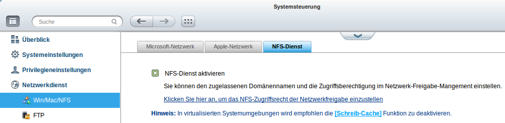

Der NFS Dienst der QNAP ist natürlich aktiv:

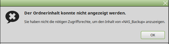

Allerdings kann ich keine Unterordner aufrufen.
Deshalb hab ich das gleiche jetzt mal im Terminal probiert.
Als User bekomme ich die gleiche Meldung wie im Dateimanager.

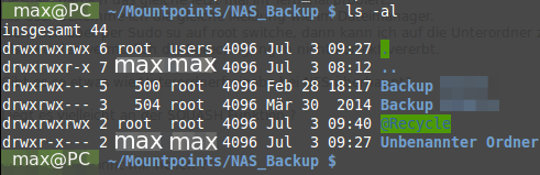

Es dürfte an den Berechtigungen im Dateisystem hängen. Was sagt dies? ls -al zum anzeigen.

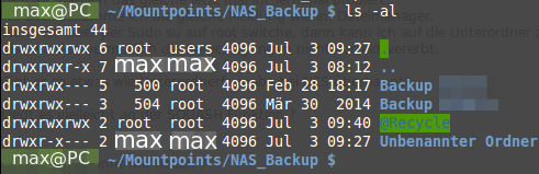

Folgendes:

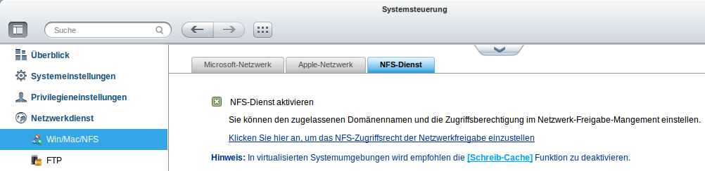

Den NFS Dienst hab ich natürlich auf der QNAP aktiviert:
