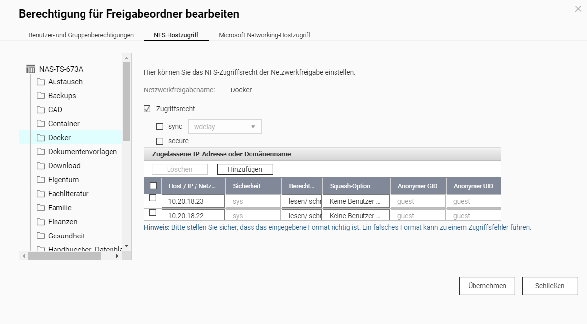

Um der VM den Zugriff auf den Freigabeordner zu ermöglichen, habe ich eine NFS-Freigabe erstellt und die IP-Adressen der VMs eingetragen. Zwecks Zugriff bin ich wie folgt vorgegangen:

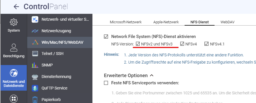

Im QNAP-Forum wird empfohlen, nfsv3 beim Mounten zu erzwingen:
Blöd nur, dass bei QNAP nfsv3 mit nfsv2 einhergeht :D Da es sich um einen Artikel von 2011 handelt, habe ich den Haken für v2 und v3 spaßeshalber rausgenommen und die VMs neu gestartet. Die Dienste funktionieren augenscheinlich noch :)
