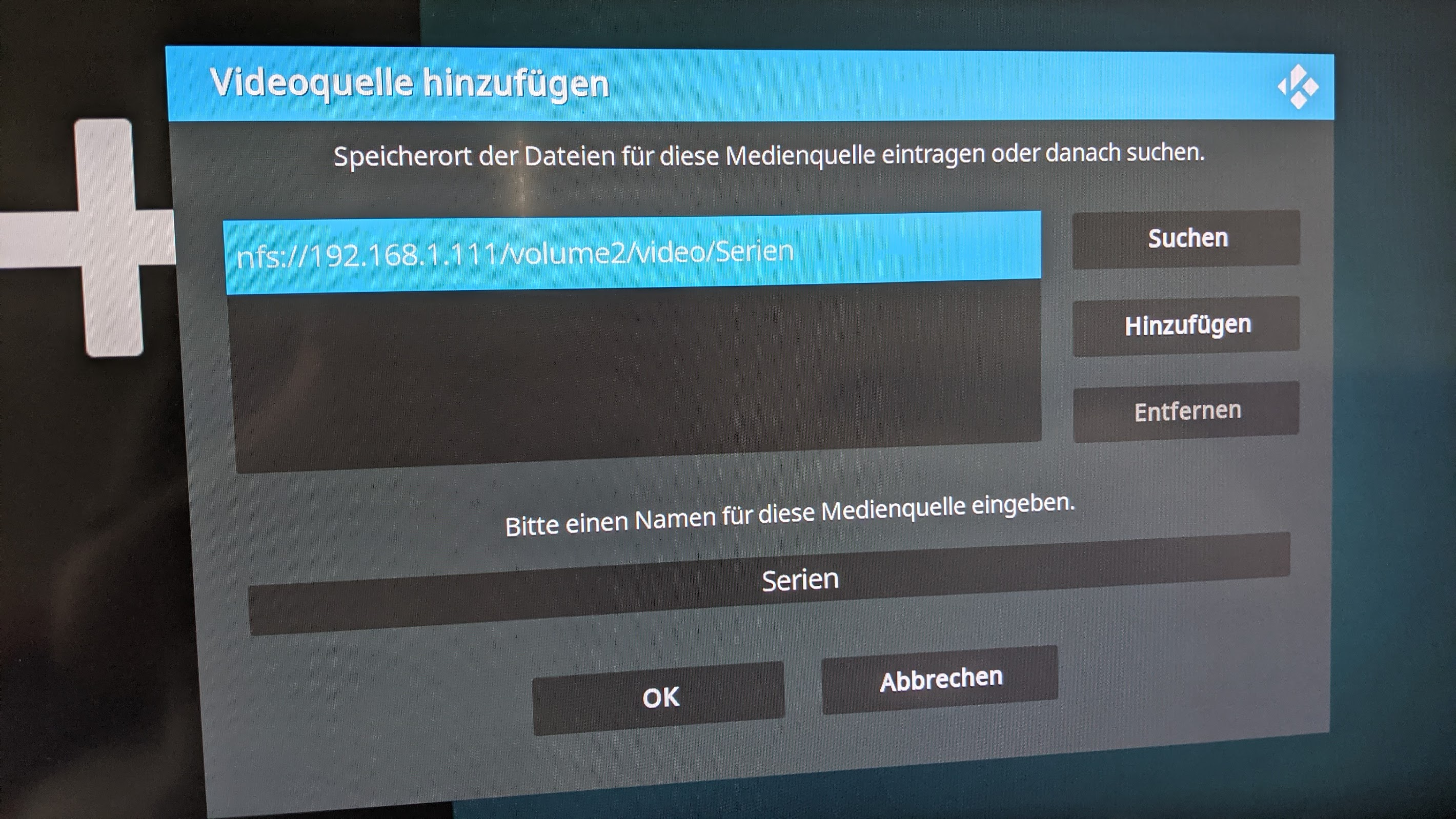

Mit dieser Adresse ging es beim alten RP auch ohne Probleme:
nfs://192.168.1.111/volume2/video/Serien
Aktuell komme ich maximal bis volume2, den Ordner Video kann ich auswählen, klicken aber nix passiert.

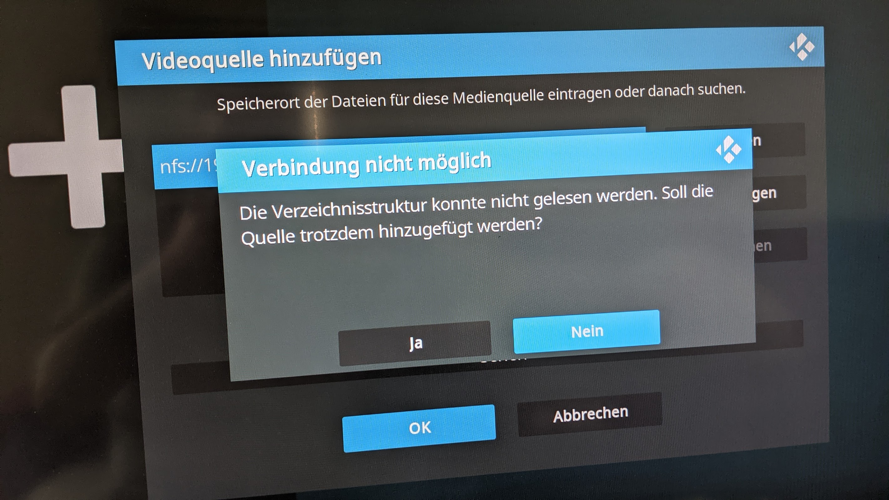

Habe die Adresse dann mal manuell eingegeben und es kommt folgende Fehlermeldung:
Was halt merkwürdig ist, dass ich auf die Synology komme, aber dann nicht wirklich sauber in die Unterstruktur.
Hast du ggf. ACLs auf dem Gerät wo der NFS-Server läuft sodass der neue Raspi nicht auf die Freigabe zugreifen darf? Fehlende oder falsche UIDs beim NFS Share?
Hast du den kompletten Teil "nfs://..." eingegeben oder hast du auf "Suchen" geklickt, Network File System gewählt, Pfad korrekt inkl. Groß-/Kleinschreibung angegeben und so hinzugefügt?
Fragen über Fragen denn anhand deines Geschreibsels ist es nicht möglich, eindeutig nachzuvollziehen was genau du gemacht hast. Da ist einfach zu viel Interpretation möglich.
