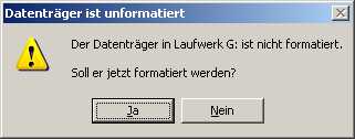

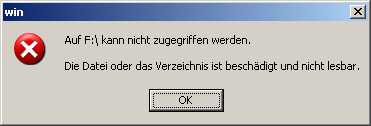

Partition Nr. 1 ist eine NTFS, Nr. 2 eine FAT32. Windows verweigert mir den Zugriff mit den Fehlermeldungen: "Beschädigt" (Nr. 1) oder "Formatieren?" (Nr. 2) siehe Anlage 1+2
Testdisk hat immerhin den Namen der NTFS-Partition schon wieder erkannt. Zeigt aber Fehler an (siehe Anlage 3). Wie soll ich weiter verfahren? Wer kann mir helfen?

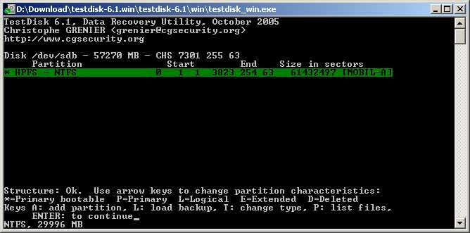

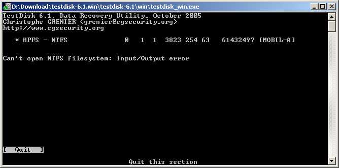

...anbei noch die nächsten Ergebnisse für die NTFS-Partition von Testdisk:
1. Structure ok
2. NTFS Input/Output-Error beim Versuch mit "p" die Files aufzulisten.
Wie soll ich weitermachen bevor anfange mit Datenrettungssoftware zu hantieren?

"can´t open NTFS Filesystem" bedeutet für mich dass da nix mehr geht, wobei ich in Sachen Festplatte nicht so der Profi bin.
Ich denke nach wie vor durch das Trennen der Verbindung ist die einfach zu Schaden gekommen ,oder eben die aktuellen Partitionen und Datein.
Jedoch würd ich vielleicht mal warten ob es hier jemand besser weis.
grüße Jones15

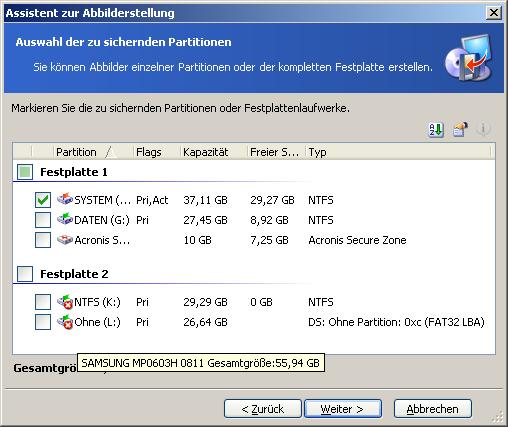

Bevor ich jetzt irgendetwas probiere, mache ich jetzt erstmal ein Image mit Acronis TrueImage. Allerdings zeigt Acronis auch Fehler an (siehe Bild: Festplatte 2).
Bringt die Beta von TestDisk bei einer weiteren Analyse mehr als die letzte Finalversion?

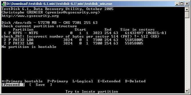

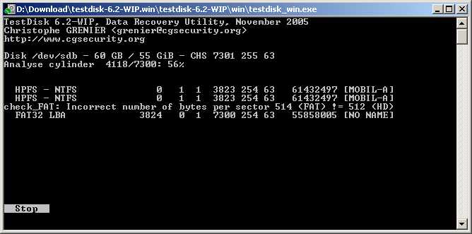

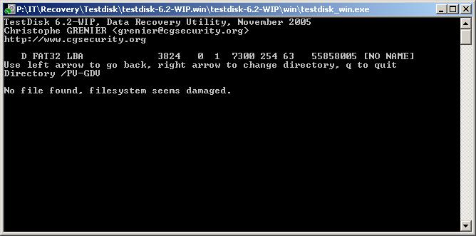

...und noch zwei Screenshot von Testdisk 6.2
Was bedeuten die Meldungen "NTFS found using backup sector!" bzw. "FAT found using backup sector!" im ersten Bild, wenn ich die entsprechenden Partitionen anwähle?
Bild 2 entstand nach Auflistung der Files der FAT32-Partition. Sieht schlecht aus
Deutet bei dir darauf hin das dein Dateisystem beschädigt ist.
Sichere Alternative ist daher wahrscheinlich Datenrettungssoftware.
Mit deinen Bildern kann ich noch nicht viel Anfangen.
Brauch auch mal ein Screenshot nach Analyse, Proceed und nach der tieferen Suche [Search] an einem Stück.
Einige Fehlermeldungen waren auch das der Bootsektor beschädigt ist = Fat oder NTFS found using backup sector.
Auch gab es Hinweis das die Geometrie nicht in Ordnung ist.
512 Bytes pro Sektor ist 514 Bytes.
Kann man dann überlegen ob es sinnvoll ist evtl. den Bootsektor (Partitionssektor) zu reparieren oder gleich Datenrettungssoftware nimmt.
Viele Grüße
Fiona

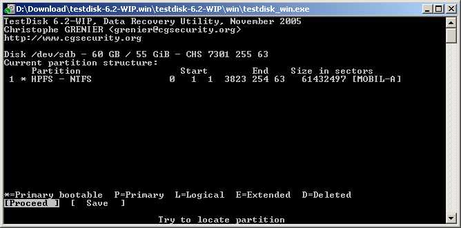

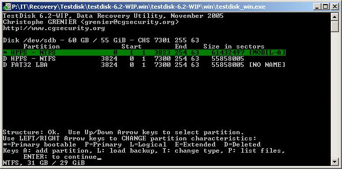

Anbei nochmal durchgängige Screenshots von Testdisk 6.2.
@ Fiona: brauchst Du weitere Angaben?
Ich gehe jetzt von deinem letzten Screen nach der tieferen Suche [Search] aus.
Drücke da mal p ob deine Daten angezeigt werden oder auch eine Fehlermeldung kommt.
Zurück kommst du mit q drücken.
Auch weiß ich nicht ob der verkehrte Sector Size von 514 Byte nur im Bootsektor ist oder auch im Dateisystem.
Wüßte eigentlich nicht wie der sich ändern sollte.
Auf jeden Fall ist der Bootsektor bei deiner Fat32-Partition auch beschädigt.
Repariere es erstmal.
Bestätige mal nach Search mit Enter.
Gehe dann auf [Write].
Bestätige dort mit Enter, y und Ok.
Bei deiner Partition ist der Bootsektor defekt.
Daher kommt dort das Menü Boot.
Gehe dort auf [Backup BS].
Bestätige da auch mit Enter, y und Ok.
Dann wird der repariert angezeigt.
Beende Testdisk und starte den Computer neu.
Wenn chkdsk bei Systemstart kommen will, beende chkdsk erstmal.
Geht innerhalb von 10 Sekunden durch beliebigen Tastendruck.
Überprüfe das Ergebnis und teile es mit.
Bei deiner NTFS-Partition scheint das Dateisystem beschädigt zu sein.
Siehst du nach drücken von p mit dem Error.
In dem Fall könnte Datenrettungssoftware helfen.
Wenn es bei deiner Fat32-Partition nicht hilft mit der Reparatur trifft dort dasselbe zu.
Viele Grüße
Fiona
