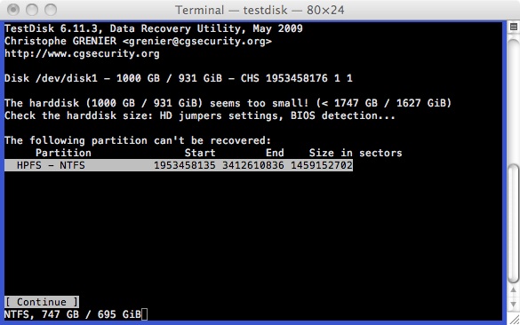

ich hatte auf meiner 1TB-USB-Festplatte 2 Partitionen, eine 250 GB HFS+ und eine 750 GB NTFS.
Ich wollte unter OS X mit dem Festplatten-Dienstprogramm die HFS+ loeschen und habe wohl stattdessen die komplette Festplatte ausgewaehlt.
Jetzt habe ich eine 1 TB grosse HFS+ Partition und brauche dringend Hilfe um an meine Daten von der NTFS Partition wieder ranzukommen.
Ich hab mir schon Testdisk besorgt und unter OS X einen Quick-Scan laufen lassen sowie einen Deep-Scan gestartet und nach 1 1/2 Tagen bei 35% abgebrochen da mir immer nur HFS+ angezeigt wurde.
Der Deep-Scan haette ja schon bei ca. 25% NTFS anzeigen muessen.
Was vielleicht noch wichtig waere, ist das Testdisk mir nach dem auswaehlen der Platte sagt das ich keinen Schreibzugriff habe.

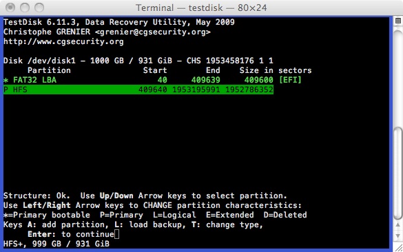

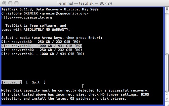

Interessant wäre schon mal ein Screen direkt nach Analyse vor Quick Search (diese Option steht dann unten).

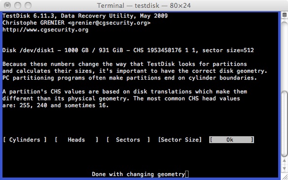

Welche Geometry (CHS) wird Dir angezeigt? Am Mac wird i. d. R. x/1/1 verwendet!

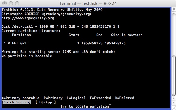

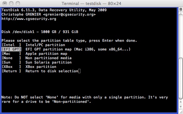

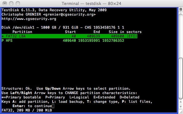

Hab jetzt noch mal mit Testdisk einen Quickscan gemacht und Dir ein paar Screen-Shots gemacht. Die Partitions-Tabelle waehlt Testdisk so aus.
Gibt n paar Warnungen und Fehlermeldungen, hoffe Du kannst damit was anfangen.
Gruss ocii
Auf dem letzten Bild wird doch eine NTFS angezeigt mit 695 GIB?
Wenn Du im letzten Screen mit Continue weiter gehst und dann p (list files) wählst, was wird Dir dann angezeigt?
Bin mit continue weiter gegangen und bekomme keine NTFS zum auswaehlen (siehe Bilder).
In Bild 5 steht ja auch das die Partition nicht wieder hergestellt werden kann.

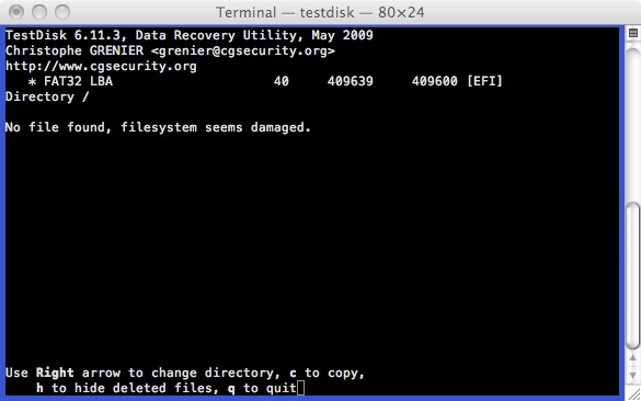

Kann mir dann auch nur die FAT auflisten lassen (Bild 7).
Bei Bild 8 sieht man das der Menu-Punkt p zum Auflisten fehlt. Ist aber auch nicht wichtig, da ich die Daten von der HFS nicht mehr brauche.
Habs hinbekommen :D
Hab mit linux einen Deep-Scan gemacht und hab zig hundert Partitionen zum Auswaehlen bekommen die ich nie erstellt hatte (Platte neu gekauft - original eingeschweisst)
Darunter war zum Glueck auch meine NTFS-Partition.
Die wichtigsten Daten konnt ich auch schon retten.
Vielen Dank fuer eure ganze Hilfe
