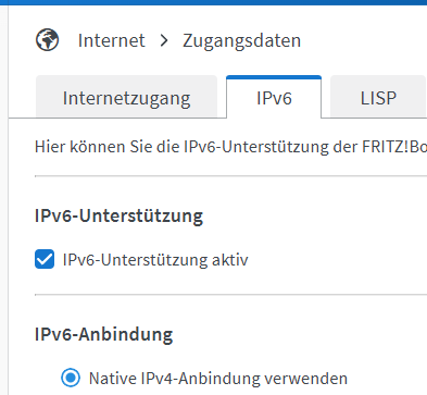

Es scheint IPv4 und IPv6 aktiv zu sein.

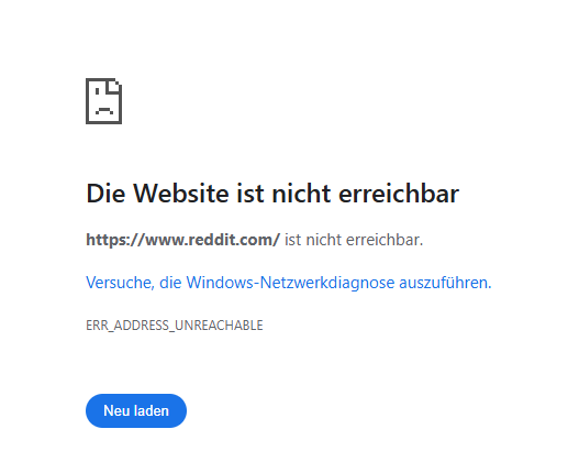

Als Meldung kommt das chrome-typische:

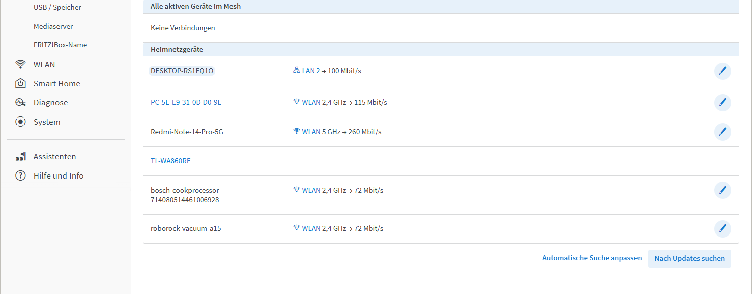

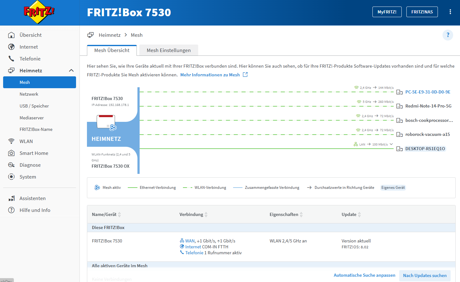

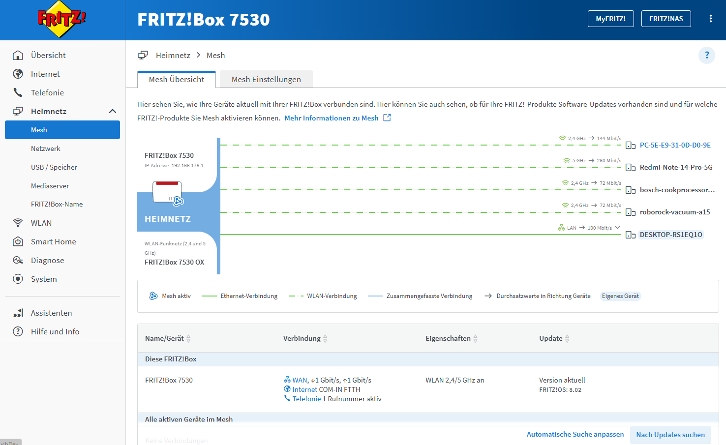

Wenn Reddit nicht klappt aber Google und ComputerBase, dann klappt IPv6 aber nicht IPv4. Bitte poste die „Mesh-Übersicht ← Heimnetz ← fritz.box“ als Screenshot idealerweise nicht von einem Smartphone oder Tablet sondern einem Computer aus. Wenn Du einen Range-Extender von TP-Link hast, siehe diesen Thread …

versuche es erst, nach dem Du den TP-Link Repeater aus dem Netzwerk entfernt hast.

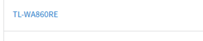

Ich vermute der TP-Link Repeater ist das Problem, wie schon so häufig in diesem Form...........
Der TP Link spannt ein eigenes WLAN-Netz auf (mit *** EXT am Ende). Dieses Netz wird nur von einem dritten Gerät verwendet. Die beiden zuvor beschriebenen Geräte nutzen das "echte" WLAN Netz".
Ob das nun Zufall ist oder nicht: Ich bekomme immer wieder für wenige Minuten Zugriff auf die gesperrten Seiten. Sagen wir alle 5 min pro 2h keinen Zugriff.
Danach verschwindet der Zugriff wieder. Meinerseits mache ich nichts dafür.
Nachdem ich den TP Link abgesteckt habe, funktioniert der Zugriff auf die Seiten wieder. Ob das nun am TP Link lag, oder an der Kuriosität oben, kann ich nicht sagen.
Ich berichte im Laufe der Stunde erneut. Ich möchte sicher sein dass es der TP Link war.
