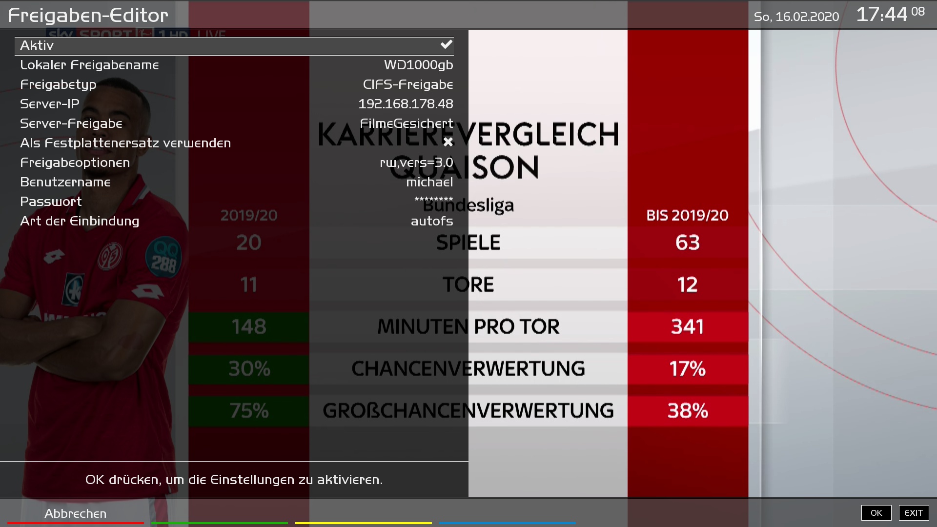

Habe ein Benutzer angelegt und ein ordner freigegeben
Von meinem SAT RECEIVER komme ich ja auch drauf vu uno 4k SE

Ja das ist eine SMB/CIFS Freigabe, da ist Filezilla das falsche Tool, das wird nicht funktionieren. Warum eigentlich Filezilla was ist deine Intention?
