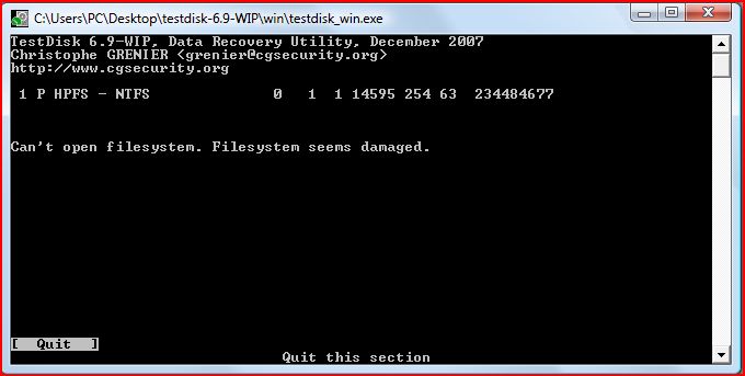

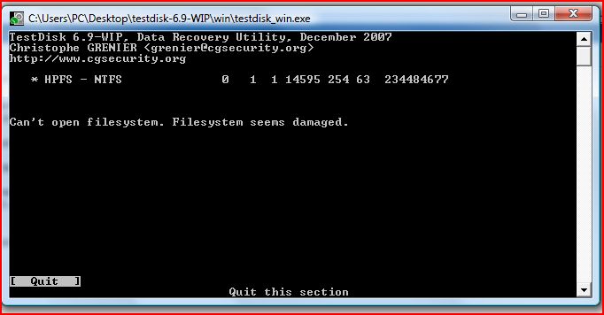

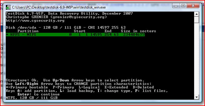

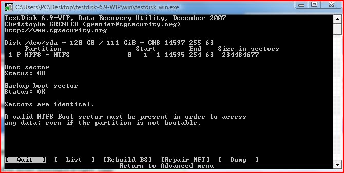

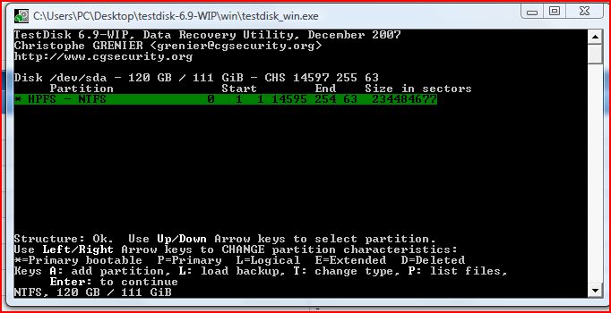

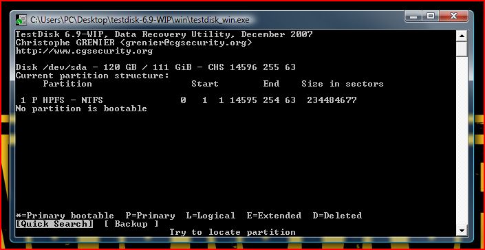

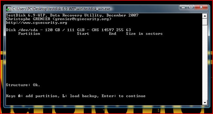

ich hab mal 4 screens gemacht, nach deeper scan findet er immer noch nichts!
EDIT - ich habs grad nochmal gemacht und jetzt kommt was anderes, siehe letztes bild!
gruss

Deine Partitionstabellenstruktur stimmt, und der Bootsektor wird auch als Ok und gültig erkannt.
Somit findet Testdisk leider nichts zum reparieren.
Verdacht geht daher auf das Dateisystem.
Drücke mal p, wenn du deine Partition grün siehst, ob deine Daten oder eine Fehlermeldung angezeigt wird.
Teile es mal mit.
Viele Grüße
Fiona
Edit:
Habe gerade deine Screens gesehen.
Dateisystem wird als beschädigt angezeigt und im letzten Bild ist keine Partition.

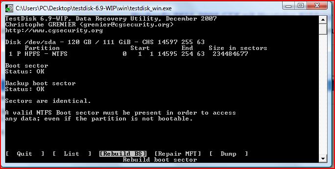

hier schon mal der erste creen! rebuild bs läuft gerade

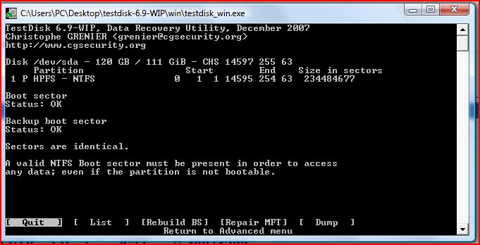

so rebuild ist fertig!
und list auch!
repair mft geht nicht!
Dieses ist der Screen im Menü Boot.
Hattest du nach Rebuild BS das Menü List gesehen und versucht ob deine Daten angezeigt werden?
Gehe mal auf Repair NTFS und teile bitte dort die Meldung mit.
Chkdsk Laufwerk: /r wird von mir nicht so zum Datnretten empfohlen.
Daher auf eigenes Risiko.

hier ist der boot-screen!
Repair NTFS gibt es nicht!

Die MFT und der MFTmirror sind beide beschädigt.
Bleibt Datenrettungssoftware.
Lohnt sich nicht der Aufwand mit Freeware.
Scanne daher deine Festplatte wie bereits weiter oben beschrieben mit Restorer2000 in der Testversion und überprüfe das Ergebnis.

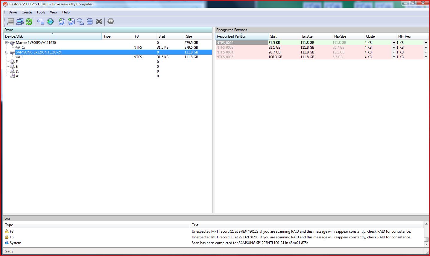

Restorer2000 Pro Ergebnis!
wenn ich auf das erste ergebnis klicke sehe ich fast alle ordner wieder!
in einigen fehlen zwar bilder, aber besser das als gar nichts! was muss
ich jetzt tun, um diese zu sichern auf c?
gruss
Um alles wiederherzustellen benötigst du die Vollversion!
Normal ca. 38 €, kann aber wegem derzeitigen Kurs günstiger sein?
Du kannst die Ordner mit Daten markieren oder auch Daten, wie du es möchtest.
Lasse unnötige Systemordner wie Recycler oder System Volume Information weg, damit du keine asuf einem anderen Laufwerk überschreibst oder ähnlich.
Gehe dann auf den runden Button mit dem Kreuz und Haken.
Gebe den Pfad zu dem Speicherplatz ein, auf dem du deine Daten kopieren möchtest.
Viele Grüße
Fiona
