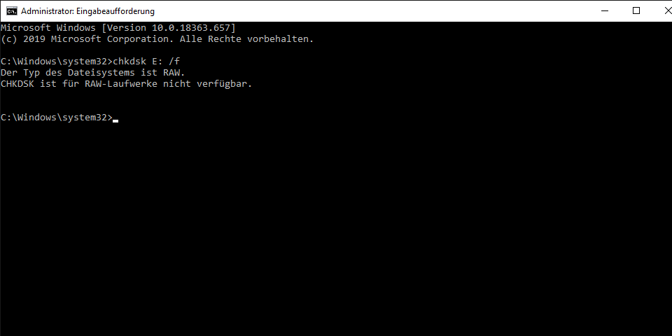

bei dem Versuch es mit chkdsk /r /f wurde ausgegeben, dass es sich um ein RAW format Dateiensystem handelt.
In der Datenträgerverwaltung steht jedoch, dass es ein NTFS Dateiensystem ist.
die Zugriffsrechte zu erteilen hat auch zu weiteren Fehlermeldungen geführt.

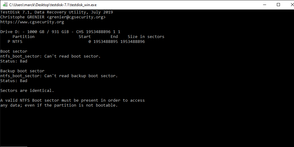

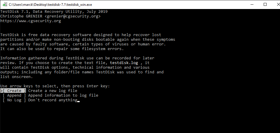

Mit dem Programm Testdisk bin ich ebenfalls gescheitert, da ich nicht mehr weiter wusste, da der Datenträger unpartitioniert ist.
Wenn mir jmd helfen könnte wäre das sehr nett :D
Bilder zu Testdisk:
Auswählen C__Users_marck_Desktop_testdisk-7.1_testdisk_win.exe 16.02.2020 00_08_55.png
C__Users_marck_Desktop_testdisk-7.1_testdisk_win.exe 15.02.2020 23_56_55.png
C__Users_marck_Desktop_testdisk-7.1_testdisk_win.exe 16.02.2020 00_16_29.png
C__Users_marck_Desktop_testdisk-7.1_testdisk_win.exe 16.02.2020 00_18_20.png

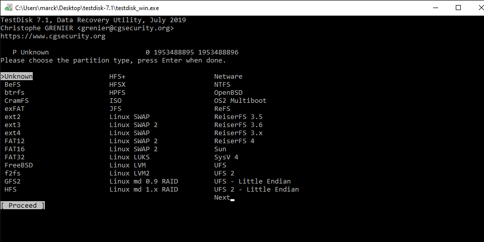

Welche funktion soll ich wählen?

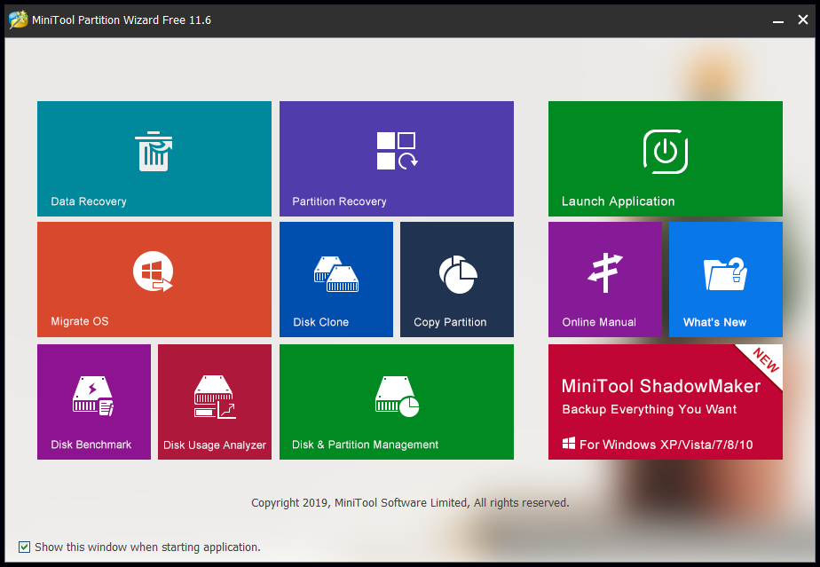

Ich schau zu weil überfordert, siehe auch die letzten Beiträge aus dem letzten Thread ab hier......... (Die Konversation geht über Edits hin und her in 1-2 Posts)
E: Partition Recovery würd ich sagen. :D
E2: 123
Reaktionen: BlackDragon_5
Oben rechts, Launch Application.

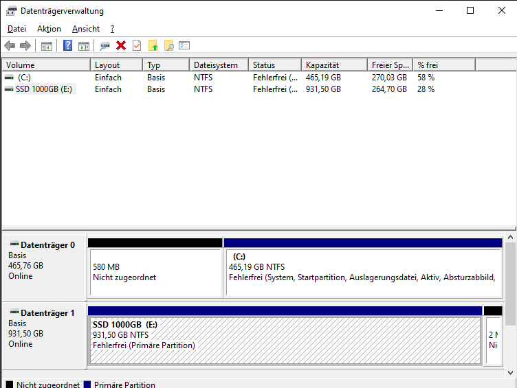

Bitte auch das Bild mal posten.

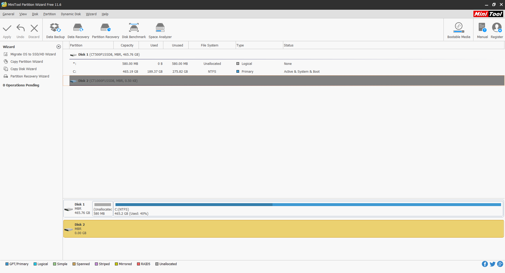

Okay ich habe die betroffene 1 TB Platte ausgewählt aber kann oben Links nicht auf Apply drücken, und unten steht 0,00 GB

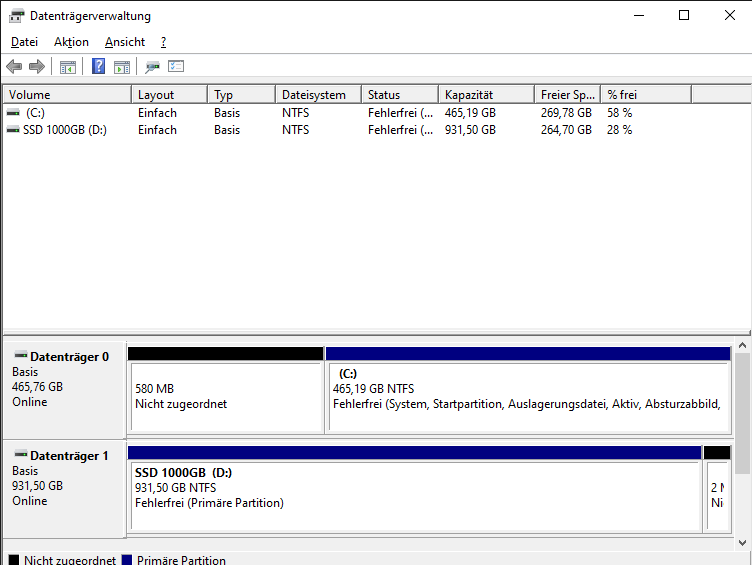

in der Datenträgerverwaltung steht das, falls es weiterhilft:
Ich würde mal sagen da ist entweder die Platte, oder nur das Dateisystem, im Eimer.

Das die Datenträgerverwaltung die Platte noch erkennt ist irgendwie merkwürdig.
Erkennt die Datenträgerverwaltung Laufwerk D: auch nach einem Neustart?

Nach neustart (habe D zu E geändert)

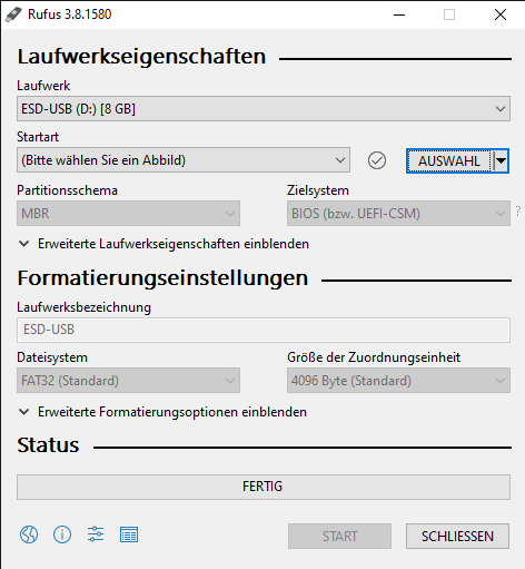

okay ich habe ka welche Einstellungen ich hier machen muss:
okay defragmentierung->HDDs
Bei Startart kann ich FreeDOS oder Nicht Startfähig wählen, rechts daneben AUSWAHL oder DOWNLOAD und sonst nur die Grösse, was ist zu tun?
muss ich mir dafür von hier etwas installieren, und wenn ja, was? http://puppylinux.com/
die sind iwie alle so 2 GB groß Puppy is halb runtergeladen
hab mir das geholt: Ubuntu Bionic 64

okay linux ist fertig soll ich die grösse der persistenten Partition ändern oder das partitionsschema von MBR auf GT? und soll ich beim dateiensystem FAT32 oder NTFS wählen?
sicher dass wir nicht NTFS brauchen wegen den "verlorenen" Daten die ic zurückbrauche
wenn ich dann vom stick aus boote, muss ich den dann auch rausziehen oder bleibt puppy auf dem stick?

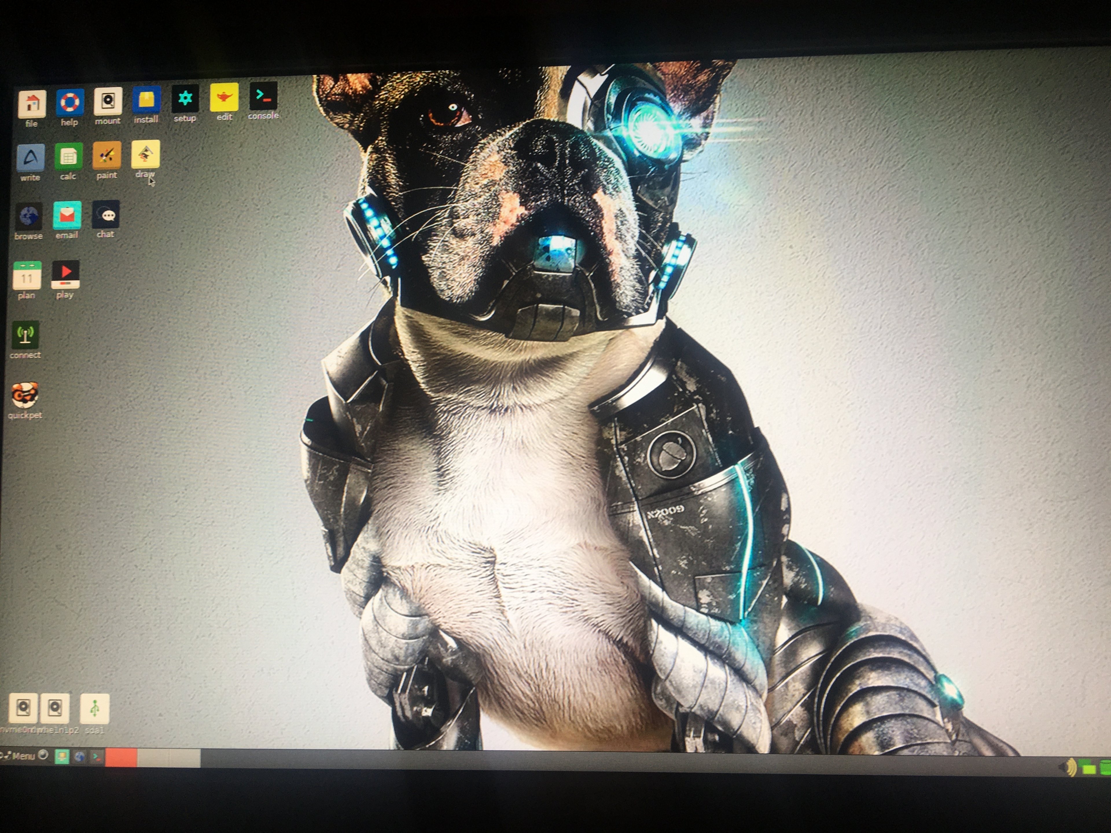

also boote ich jetzt vom stick okay?
ok dann boote ich jetzt
habe keinen Plan von linux, wohin muss ich??
Okay es klappt hab meine Bilder gefunden ich Versuch sie jetzt auf C zu kopieren

E5: Startart bei Rufus ist egal, macht der automatisch wie alles andere auch, das Image (wenn es fertig runtergeladen ist) dann über auswählen suchen und start. Rufus einfach machen lassen.
Mir wurden Die Images so mit 250 bis 350MB angezeigt von Puppy. Mint (glaube ein Ubuntu-Derivat) müsste um die 2GB groß sein...
Nichts machen, nur das Image (das Linux was du geladen hast) wählen mit Rufus, den Rest macht Rufus selbst. -> Startknopf dann drücken und warten.
Falls Rufus das nicht macht: Nimm FAT
Neee, das ist nur die Formatierung des Sticks, hat nichts mit deiner Platte zu tun. Du präparierst ja den kleinen Stick, nicht ne Platte. Sicher.
Du startest nur vom Stick und installierst nichts, der Stick steckt bis die Kiste wieder aus ist. Natürlich kannst du dann vom Stick das Linux installieren aber das willst du nicht. ^^ Btw. habe ich keine Ahnung was du danach machen musst, aber vlt. (ich glaube nicht, warum sollte es, hab aber ka) erkennt das Linux ja die Partition mitsamt Daten aber

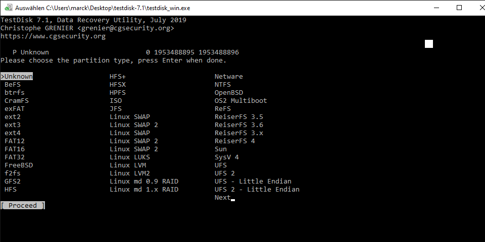

okay nur hier bin ich mir ned sicher:
C__Users_marck_Desktop_testdisk-7.1_testdisk_win.exe 16.02.2020 00_19_18.png
die möglichkeiten sind
Quit:Return to Advanced menu
Rebuild BS:Rebuild boot sector
und
Dump:Dump boot sector and backup boot sector
ich würde jetzt rebuild bs nehmen oder?
