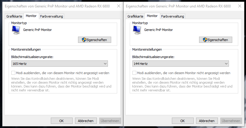

zeig mal die einstellungen von beiden monitoren (anhang)
