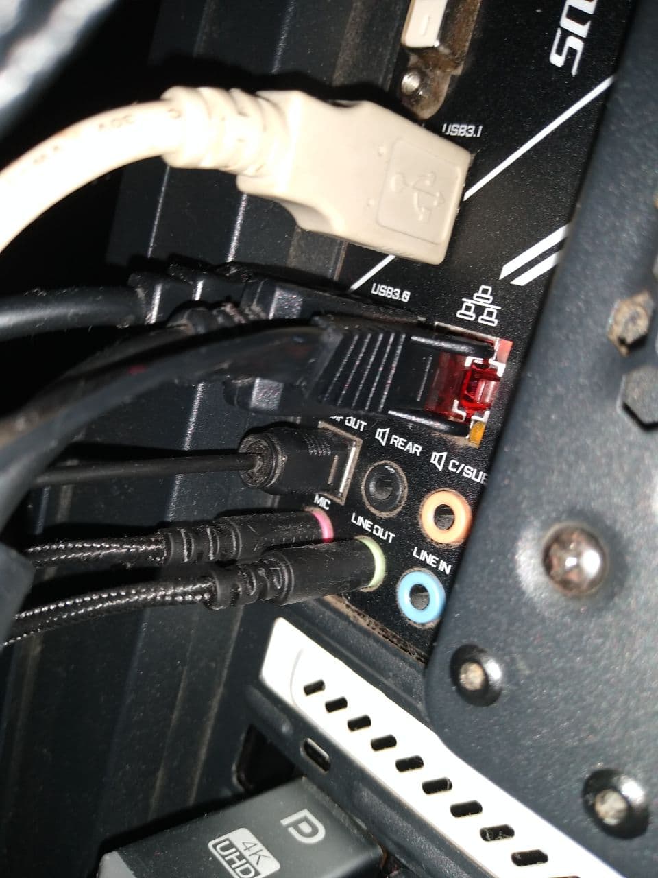

Oh, das wäre natürlich genial, kannst du mir sagen welche Audiokabel ich dazu brauche? Muss ich dann immer mein Headset abschließen, das belegt den grünen Anschluss hinten. Hab mal ein Bild gemacht wie das bei mir hinten aussieht.
Der Beschriftung der Anschlüsse nach Schwarz, Gelb, Grün. Das Headset dann an die Frontanschlüsse.
Aber schau halt mal in die Anleitung vom Board, da listen sie typischerweise die Belegungsmöglichkeiten der Klinke-Stecker.
schwarz/orange/grün wären die 3 klinkenstecker die benutzt werden müssten

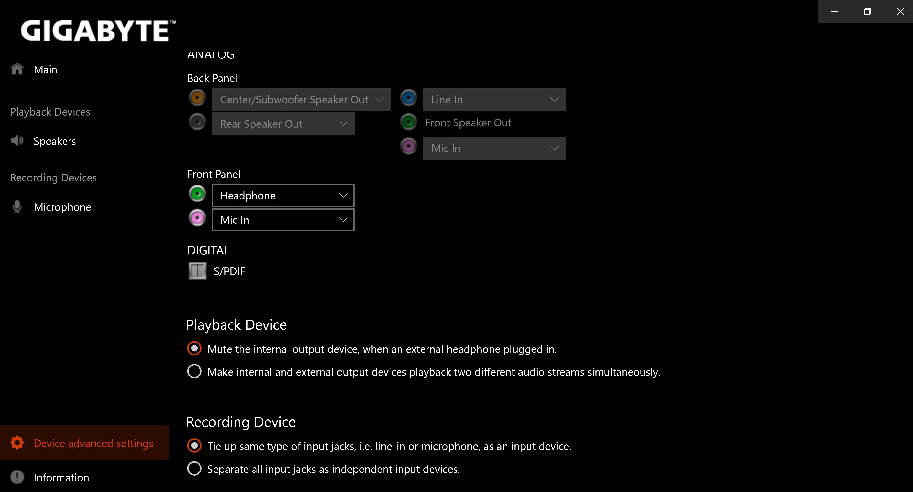

das ist wiederum einstellungssache in der realtek audio console (und btw sogar meine präferierte variante)
einfach (wieder) einstellen, dass die hintere ausgabe stummgeschaltet werden soll, anstatt simultane wiedergabe
Kannst du mir sagen welche Settings ich dort umstellen muss? Also der Sound laagt, probiere es gerade aus. Es ist nun nur hinten der S/PDIF belegt, Headset hängt an den Anschlüssen vorne.
Wenn ich es so einstelle kriege ich gar keinen Sound aus den Kopfhörern.

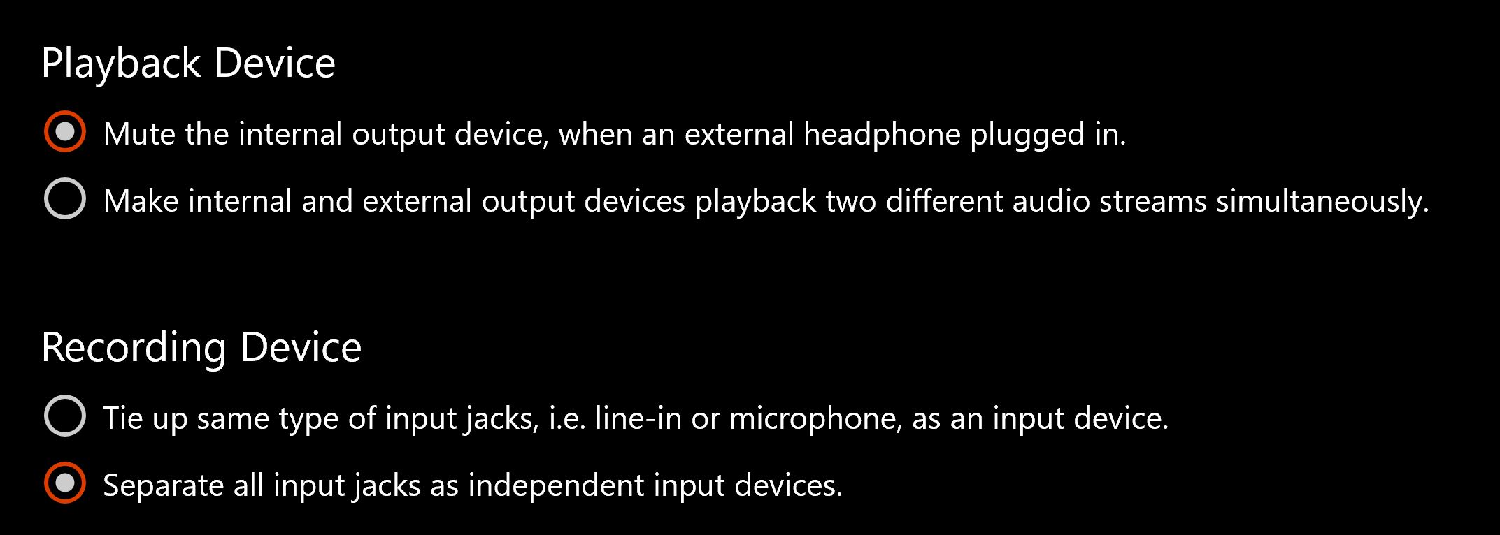

Die erweiterten Einstellungen sind das entscheidende, die 2ten wären meine persönliche Präferenz, gerade wenn man ruckler/wackler an den anschlüssen hat, kann das hilfreich sein, dass es nicht durchdreht mit "abgesteckt&angesteckt"
