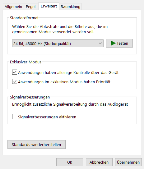

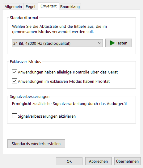

im zusammenhang mit treiberheckmeck ist mir auch eingefallen, dass ich mal probleme mit der qualität hatte (aber da war der anschluss irrelevant, also ob FP/hinten)
jedenfalls hatte es bei mir geholfen die Signalverbesserungen zu deaktivieren
Hab ich gemacht, ändert nix.

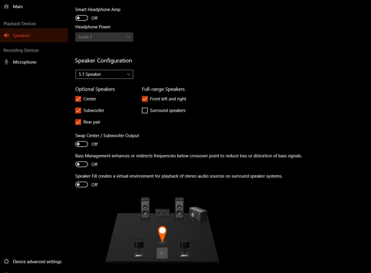

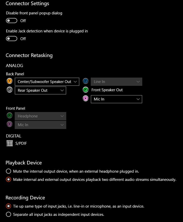

Ich hatte leider bisher keine Zeit es mit Ubuntu zu testen oder einem anderen Headset.

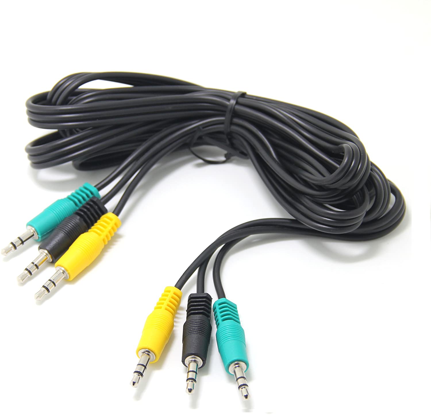

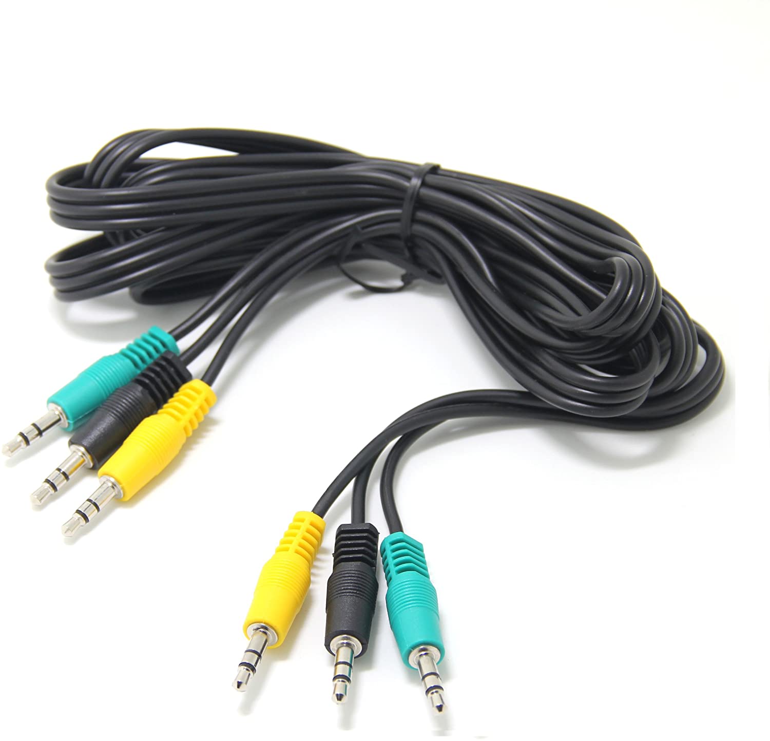

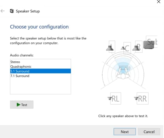

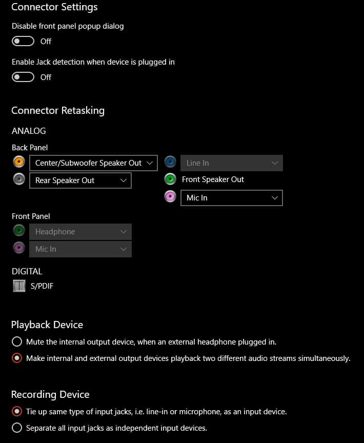

Heute sind die Audiokabe angekommen die ich mir bestellt habe:
Leider bleibt das Center, der Subwoofer und die hinteren Boxen stumm obwohl erkannt wird, dass sich was an den Anschlüssen befindet. Glaube echt das ist ein Problem mit der Onboard Soundlösung.
Interessanterweise geht der Center wenn ich auf Youtube einen 5.1 Test laufen lasse ...

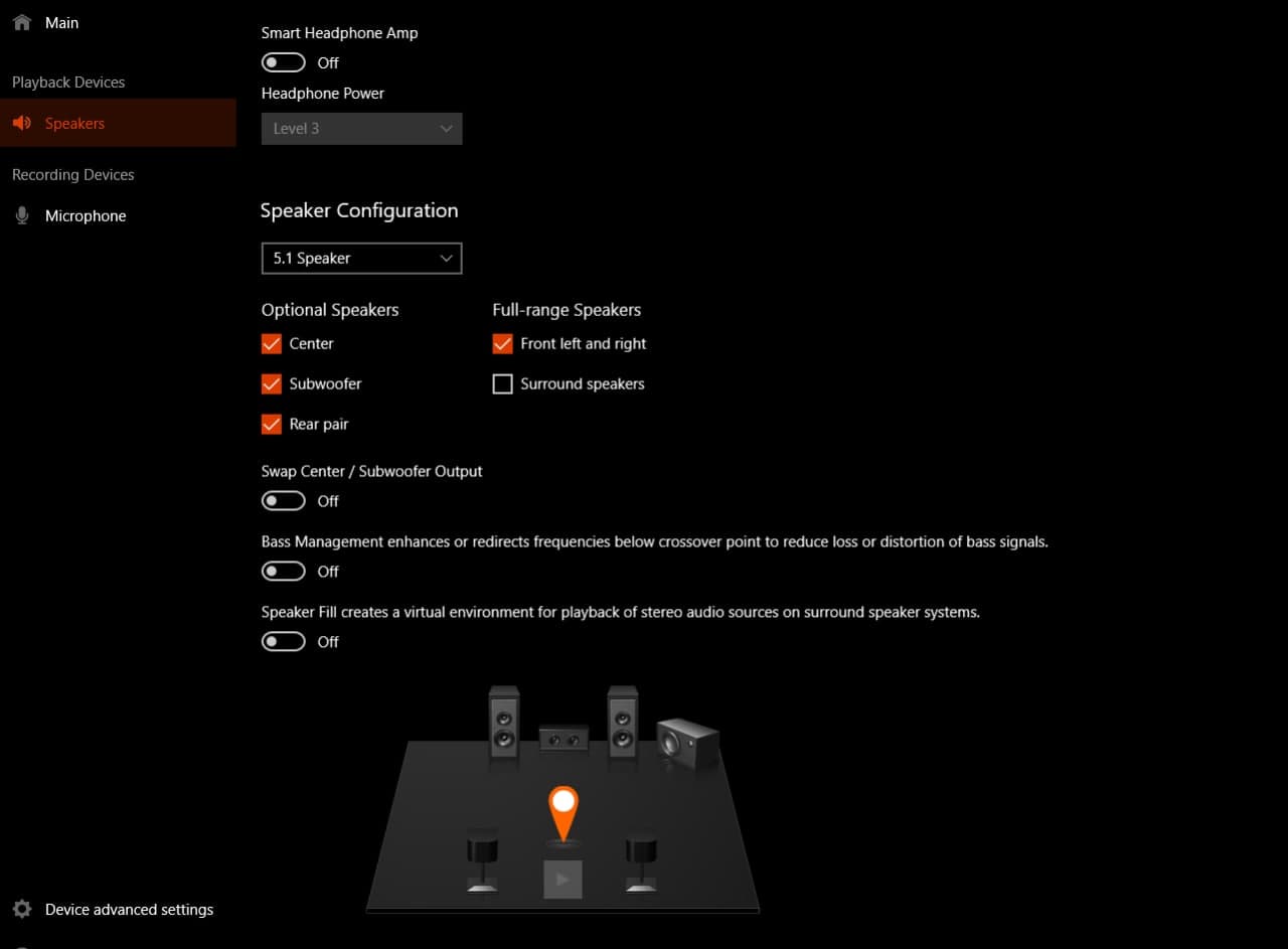

Ach ja, hab rausgefunden warum ich am Frontpanel kaum was höre .... die Pegel waren im Windoof deaktiviert -.- So kann man ja nix hören. Nun geht es, aber Sound ist leicht verzehrt und Mikro auch immer noch, da scheint echt ein Wackler zu sein.
Media Player classic passt, das Problem ist mit Firefox / Edge / Chrome und Spotify App.
