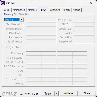

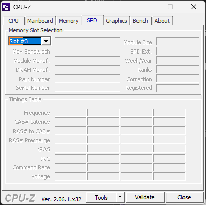

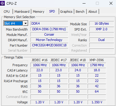

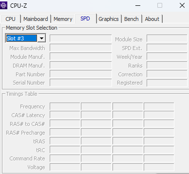

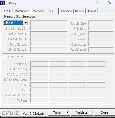

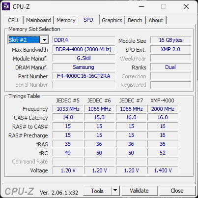

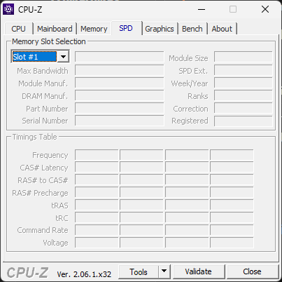

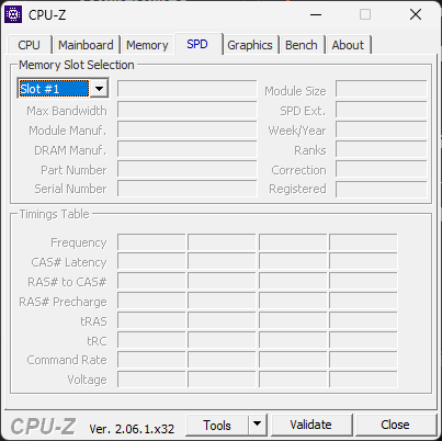

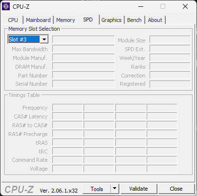

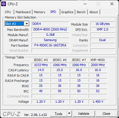

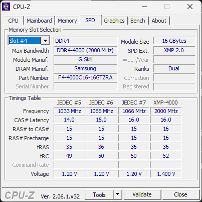

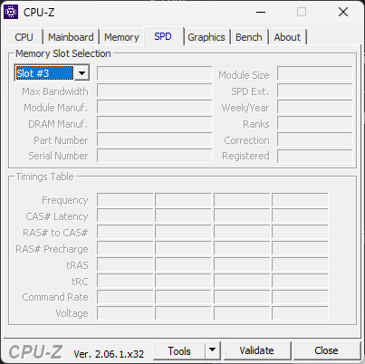

Diese Frage wurde ja immer noch nicht beantwortet, deswegen von @Dennissmicha` schrieb:Hast du drei RAM-Riegel verbaut? Davon abgesehen laufen die auch nicht alle mit 3600 MHz, sondern mit 3000 MHz. Du hängst vermutlich im CPU Limit und dein unorthodoxes RAM Setup hilft dir da nicht gerade weiter.
...und auch von mir noch einmal die Aufforderung: bitte überprüfen und Infos liefern. Wenn der RAM komplett verkorkst arbeitet, dann kann der das gesamte System deutlich ausbremsen, nicht nur in Spielen.Denniss schrieb:Was für ein RAM ist das genau und in welchen Steckplätzen stecken die jewiligen Module?
Bitte exakt die Screenshots liefern, die @Denniss erfragt hat.
EDIT:
Im Spoiler zur Orientierung, was wir von dir brauchen:
- Jan. 2024
- 55
habe jetzt die ram riegel wechselt von 4 auf 2 mit 32GB nur noch davor waren es 2 x 16gb und 2 x8gbDJMadMax schrieb:Diese Frage wurde ja immer noch nicht beantwortet, deswegen von @Denniss
EDIT:
2x 16 gb 3600mhz 2x8 3000mhz

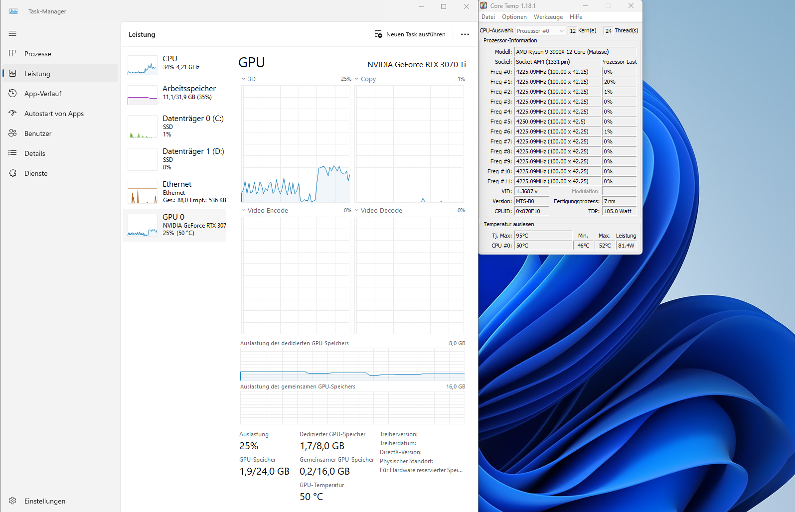

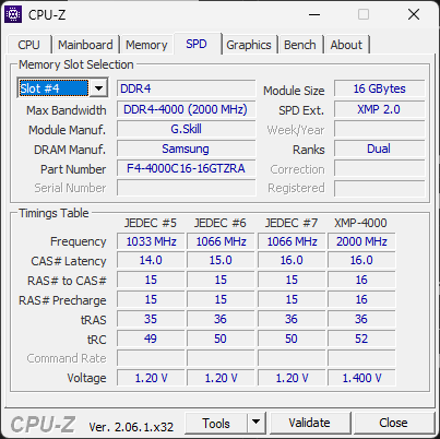

War Weg bin grad erst wieder gekommen schicke die screens
und das ungefähr ist mein verbraucht ingame wenn ich spiele
Bios hab ich jetzt auch geupdatedStormfirebird schrieb:Wie gesagt, änder das mit deinem RAM, dass du nur noch deine 2x16GB in Slot 2 und 4 von Links aus hast.
Dann BIOS aktualisieren. https://de.msi.com/Motherboard/MPG-X570-GAMING-PRO-CARBON-WIFI/support
Datei entpacken und auf einen USB Stick ziehen, ins BIOS und durch M-Flash hangeln.
Im Anschluss kannst du schauen ob dein 3600er XMP damit läuft.

Starte das Spiel und öffne GPU-Z zum Aufzeichnen der Daten. Dann poste die Ergebnisse hier, damit wir sehen können, wie sich dein PC verhält, ob es Takteinbrüche, Temperatur Problemen gibt.
Wenn die Grafikkarte nicht zu 97-99 % ausgelastet ist, dann wird ein CPU Limit vorliegen. Das führt oft zu den Ruckler.
A
Anonymous209
auf dem screenshot ist nichts auf 100% oder in der nähe. ist ein frame-limiter eingestellt?
Das sagt halt gar nichts aus. Ich kann ein Spiel mit 20% GPU- und CPU-Last spielen, oder auch mit nahezu 100% - je nach Einstellungen des Spiels.Gloxain schrieb:und das ungefähr ist mein verbraucht ingame wenn ich spiele
Kartoffelgrafik ohne FPS-Limiter - da rücke ich dann immer mehr ins CPU-Limit.
High End-Grafik ohne FPS-Limiter - da reize ich dann die GPU extrem aus.
Egal welche Grafik mit FPS-Limiter - da sollte (idealerweise) nichts im System begrenzen und nirgends 100% anliegen

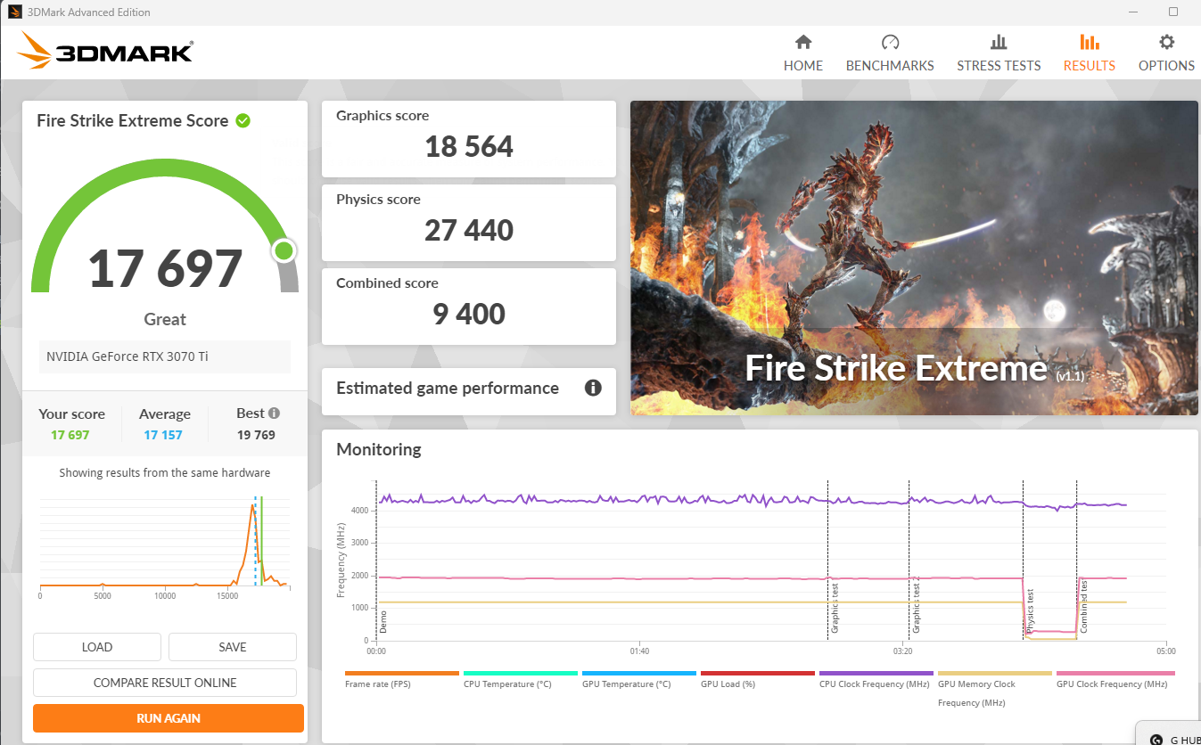

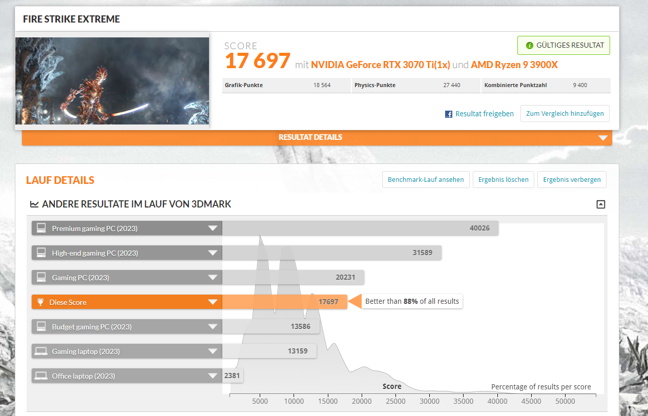

Ich bin eigentlich kein Freund davon, aber hast du einfach mal nen ganz simplen 3DMark angeworfen, um den Score mit ähnlichen Systemen zu vergleichen?
Es wäre auch mal interessant zu wissen, auf welcher Auflösung du spielst, bzw. welcher Monitor vorhanden ist.
Und ganz ehrlich: bevor man sich hier noch Tage lang irgend welche Staubkrümel zusammensucht und nicht zu Gange kommt und dir zudem noch ein wenig das KnowHow fehlt (das ist nichts Schlimmes), dann wäre es vielleicht ratsamer, das System einfach mal komplett frisch neu aufzusetzen - Blankes Windows, nötige Treiber installiert, Spiele(clients) und fertig - MEHR NICHT! Dann nochmal testen. Wenn dann alles läuft, dann kannst du dir sämtliche Bloatware (Virenscanner of DooM, RGB-Software des Todes etcpp) installieren und irgendwann ist vielleicht sogar eine Software dabei, die dein Problem verursacht. Aktuell ist es aber einfach schwer für uns, das aus der Entfernung einzugrenzen, denn erneut: Hardwareseitig solltest du keinerlei Probleme haben, das sieht alles gut aus und passt auch zusammen.
Ein Ryzen 9 3900X bremst aber eine RTX 3070 keinesfalls so sehr aus, dass diese nicht einmal annähernd zu 50% ausgelastet werden kann, da wäre mir kein gängiges Szenario bekannt.maxi_rodriges schrieb:Wenn die Grafikkarte nicht zu 97-99 % ausgelastet ist, dann wird ein CPU Limit vorliegen. Das führt oft zu den Ruckler.
Erneut: Spiel starten (alternativ 3DMurks), Grafik auf Anschlag rupfen und schauen, ob die GPU dann zu ~100% ausgelastet wird.

ich mach jetzt nh paar stück und schicke die rein

Es sieht doch alle mehr als gut aus. Weder CPU noch GPU machen irgentwelche zicken.
Stormfirebird
Admiral
- Sep. 2012
- 9.597
Ich würde eher Timespy normal laufen lassen, das wird deutlich mehr getestet und hat bessere Vergleichswerte.
Im Grunde sieht das aber tatsächlich in Ordnung aus.
