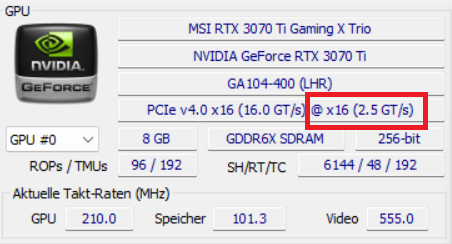

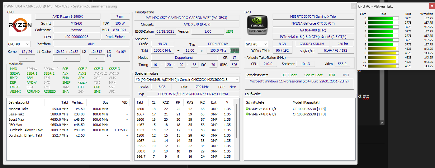

ich würde zocken und dabei die sensoren checken, ob etwas zu heiß wird.
Hast du drei RAM-Riegel verbaut? Davon abgesehen laufen die auch nicht alle mit 3600 MHz, sondern mit 3000 MHz. Du hängst vermutlich im CPU Limit und dein unorthodoxes RAM Setup hilft dir da nicht gerade weiter.

was sagen die taktraten, wenn du einbrüche hast? was bricht ein, die graka oder prozi?

Vollbestückung? Sicher dass du 3600MHz anliegen hast?! Das wäre natürlich mit 4 Modulen schon gut über dem was die CPU offiziell kann. Wenn der Takt nicht da ist kann das auch Leistung kosten.
Reaktionen: Nilson
3000MHZ weil mein pc bluescreen kriegt wenn ich es auf 3600MHZ Stelle

Der RAM läuft jetzt mit 3000MHz.
Brauchst du die 48GB überhaupt? Sonst würde ich was auch immer du neben den 2x16GB hast rausnehmen und sicherstellen dass die eben in den empfohlenen Slots stecken.

Wie gesagt: Du hängst im CPU Limit und dein RAM läuft langsam und verschlimmert das noch. AM4 CPUs (bis auf die X3D Variante) profitieren in solchen Szenarien stark von schnellem RAM. Die 48 GB bringen dir gegenüber der 32GB keinen Vorteil im Gaming und stellst dir damit ein Bein. Geh runter auf 2 Riegel und versuch den maximalen Takt.

Das fällt keinem in's Auge? In welchem Slot steckt denn die Grafikkarte? Bzw. wie sind die beiden SSDs angebunden? Klauen die evtl. Bandbreite?
Reaktionen: Brati23, redjack1000 und Gloxain
