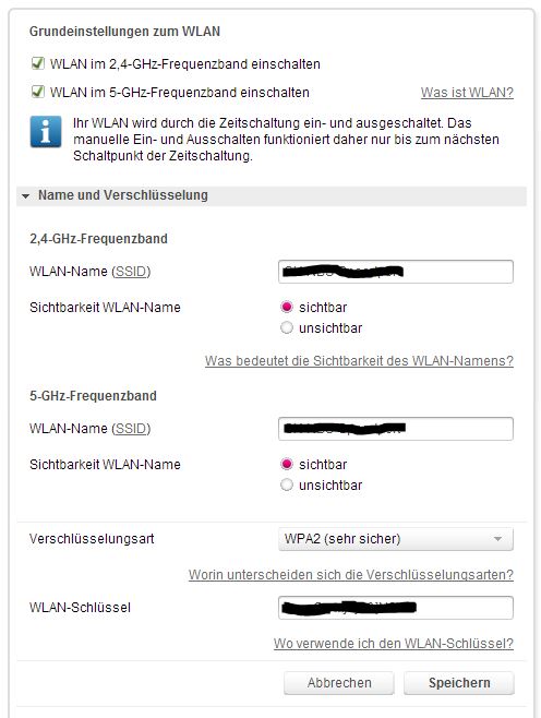

Hallo zusammen
Seit ca. 14Tagen habe ich das Problem, das ich weder verschiedene Laptops noch ein Lenovo IdeaPad A10 per W-LAN verbinden kann. Ich nutze ein Speedport W921V und in den Einstellungen beim W-LAN habe ich außer den Schlüssel seit einem Jahr nichts verändert. Schließe ich genannte Laptops (das Lenovo hat keinen LAN Anschluss) via LAN Kabel an gibt es keine Probleme, nur eben über W-LAN. Auch ein manuelles Hinzufügen per MAC Adresse schlägt fehl.
Danke im voraus

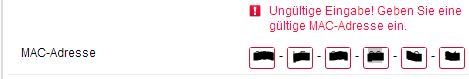

Wie kann man denn eine MAC Adresse falsch eingeben? 0 mot O verwechselt?

Vielleicht gibt es ein Problem mit der Zeitsteuerung. Im ersten Screenshot steht was von wegen Zeitschaltung. Deaktivere die mal.

Dass Deine Mac-Adresse nicht akzeptiert wurde, liegt an einem Tippfehler. Mac-Adressen bestehen aus Zahlen und den Buchstaben a-f

Ok, das Problem ist gelöst ! Der W-LAN Schlüssel war zu komplex, habe ihn etwas abgeändert und nun gibt es keine Probleme mehr mit dem einloggen.
Danke an Euch für die Hilfe !
