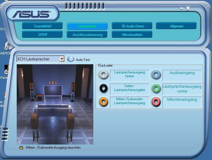

So müste bei dir der Anschluß vom OnBoard Sound sein. Nicht vergessen den
Mitten-/ Subwoofer-Ausgang tauschen.

Kannst du das mal näher erklären, wo das im creative menü einzuzstellen geht.
Hast du an deiner 5.1-Anlage(könntest vielleicht noch posten welche) kein Cinch-Stecker? Die dann einfach vertauschen. Falls du die Bassumleitung meinst: AudioHQ > Lautsprecher > Einstellungen.
