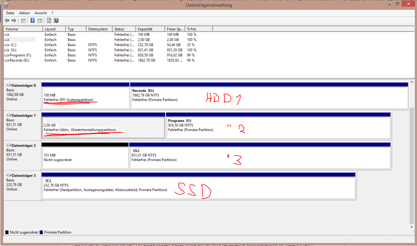

Als ich den PC dann nur mit der SSD angeschlossen starten wollte auf der logischerweise die Windowspartition ist, habe ich den Fehler bekommen das keine Bootbare Windows Partition gefunden werden konnte und ich bitte ein Laufwerk mit einer Bootpartition einlegen soll.
Eine Sache ist mir aufgefallen, nämlich wie in diesem Screenshot zusehen, hat die HDD1 komischerweise eine Systempartition und die HDD2 eine Wiederherstellungspartition. Aber außer diesen 2 Sachen ist mir nichts aufgefallen was zu besagtem Fehler führen kann. Vielleicht weiß jemand von euch ja besser bescheid.
Freue mich über jede Antwort die mich ein stück weiter zur Lösung führt,
Du hast wahrscheinlich bei der Windows Installation alle Laufwerke angeschlossen gehabt.
Jetzt brauchst du die SSD und die HDD1 zum starten.
Schließ mal die entnommenen Platten wieder an und es wird wieder funktionieren. Wie wurde denn das Windows installiert? War da nur die SSD angeschlossen?
Wenn nicht und auch die Platten waren mit angeschlossen, hast Du Deine Erklärung.
Du hast deine Frage ja schon selbst beantwortet. Die bootfähige Partition deiner Windows-Installation liegt halt auf einer Festplatte und nicht auf der SSD.
Lösung, wenn du nicht neu installieren willst: die SSD um 100 MB verkleinern, die 100 MB-Partition von der HDD auf die SSD an die nun freie Stelle klonen und die Partition auf der SSD dann bootable/active setzen.
das Problem an der Kiste ist du hast Windows installiert als alle Platten angeschlossen waren. Kannst versuchen wenn nur die SSD angeschlossen ist von der Windows DVD/Stick die Wiederherstellungskonsole zu starten und dort gibst du:
fixmbr und fixboot ein
das fixt den Bootloader, ob allerdings die Wiederherstellungspartition auch Probleme macht wenn die nicht vorhanden ist weiß ich nicht
Da war(en) wohl die HDD(s) für die Installation des Betriebssystems auf der SSD angeschlossen gewesen.
Alle HDDs deaktivieren (Kabel abziehen) und eine Systemstartreparatur durchführen.
Wenn die CD/ DVD gestartet ist bzw. vonm USB-Stick gebootet wurde, ist unten auf der linken Seite 'Computerreparaturoptionen' zu finden. Darauf klicken und im nächsten Fenster gibt es auch die Möglichkeit der Systemstartreparatur.
Dazu wird ein vorhandenes Windows gesucht und anschl. kann man die Systemstartreparatur starten (lassen). Bis erfolgreich kann es sein, dass dazu 3 Durchläufe nötig/ erforderlich sind.
Anschliessend die HDDs wieder aktivieren (Kabel anschliessen).

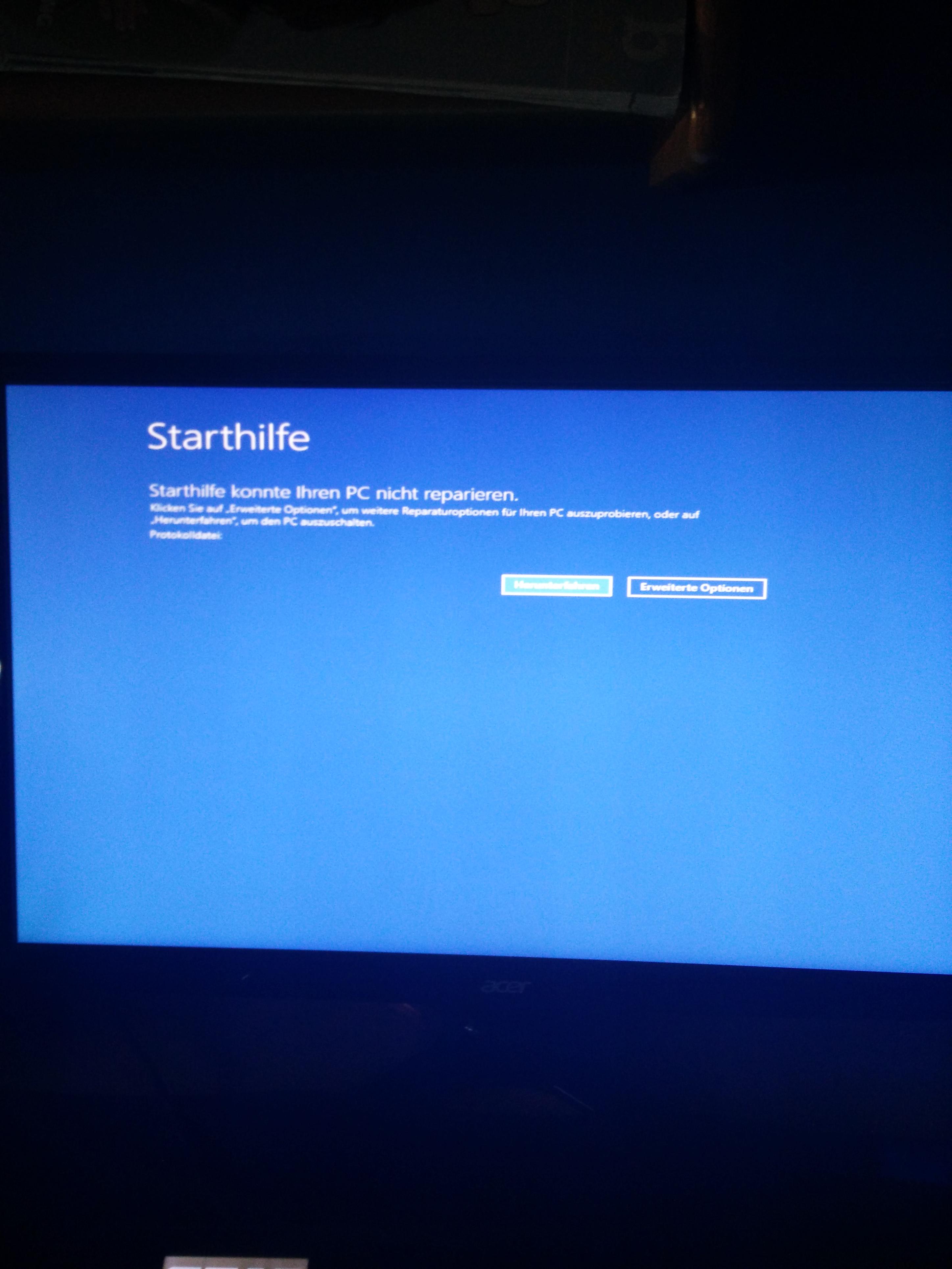

Scheint nicht zu klappen über die startreperatur
Genau danach habe ich obriges Bild bekommen
Und was passiert, wenn du wie im Bild von dir zu sehen auf 'Erweiterte Optionen' klickst?
Komme ich wieder zu dem even selben Menü zurück
