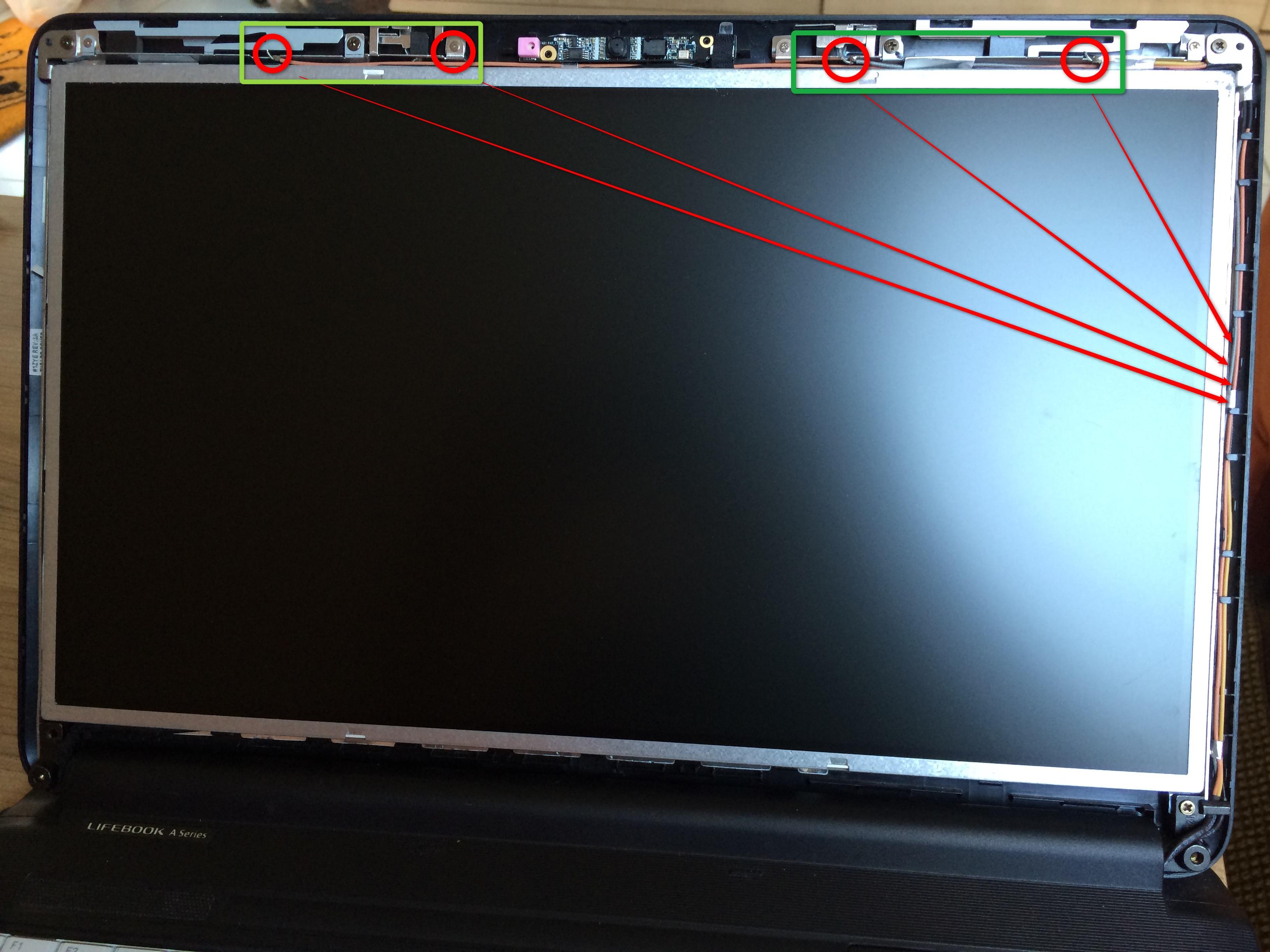

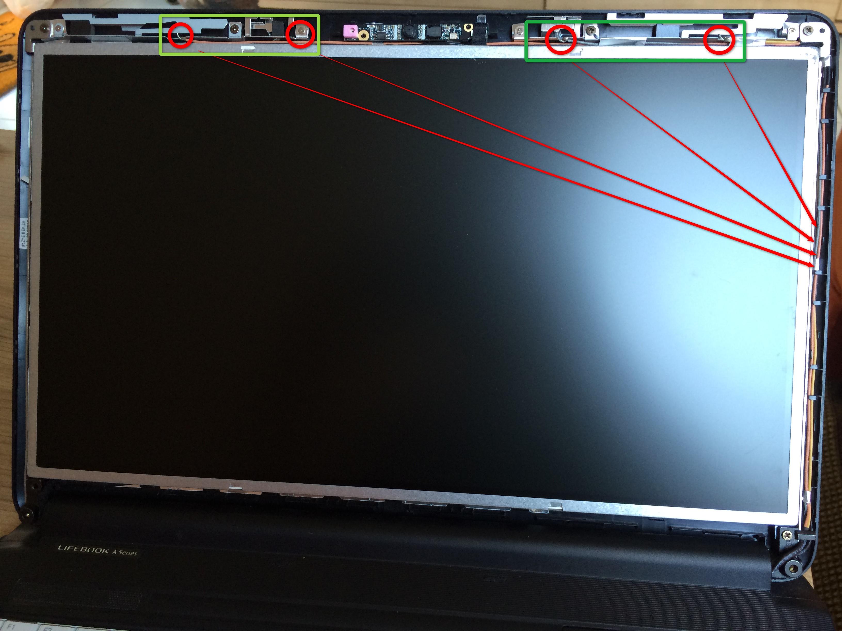

Das Display meines Fujitsu A530 ist gerissen. Man sollte Notebooks nicht auf der Couch liegen lassen, der Rest ist woh klar :-/. Jedenfalls habe ich mir ein neues Display bestellt und eingebaut. Soweit alles wunderbar, bis ich nach 2 Wochen 2 Streifen auf dem Display hatte. Der Händler schickte mir ein neues Display. Die Streifen sind wohl weg, aber das kann ich nicht genau beurteilen, weil nun die Hintergrundbeleuchtung fehlt. Ich muss dazu sagen, dass beim defekten Display die Hintergrundbeleuchtung ebenfalls nicht mehr funktioniert. Somit liegt es nicht am Display.
hat jemand eine Idee, wie ich das wieder hinbekomme? Im Rahmen befinden sich noch 4 Kabel, die aber anscheinend keinen Zweck erfüllen. Weder am Original noch am nachgebauten Display befinden sich Kontakte, die hier greifen. Am Displayrahmen gibt's auch keine Überbrückung, die hier einen Stromkreis schließen würden. Haben diese 4 Kabel mit der Beleuchtung zu tun?!

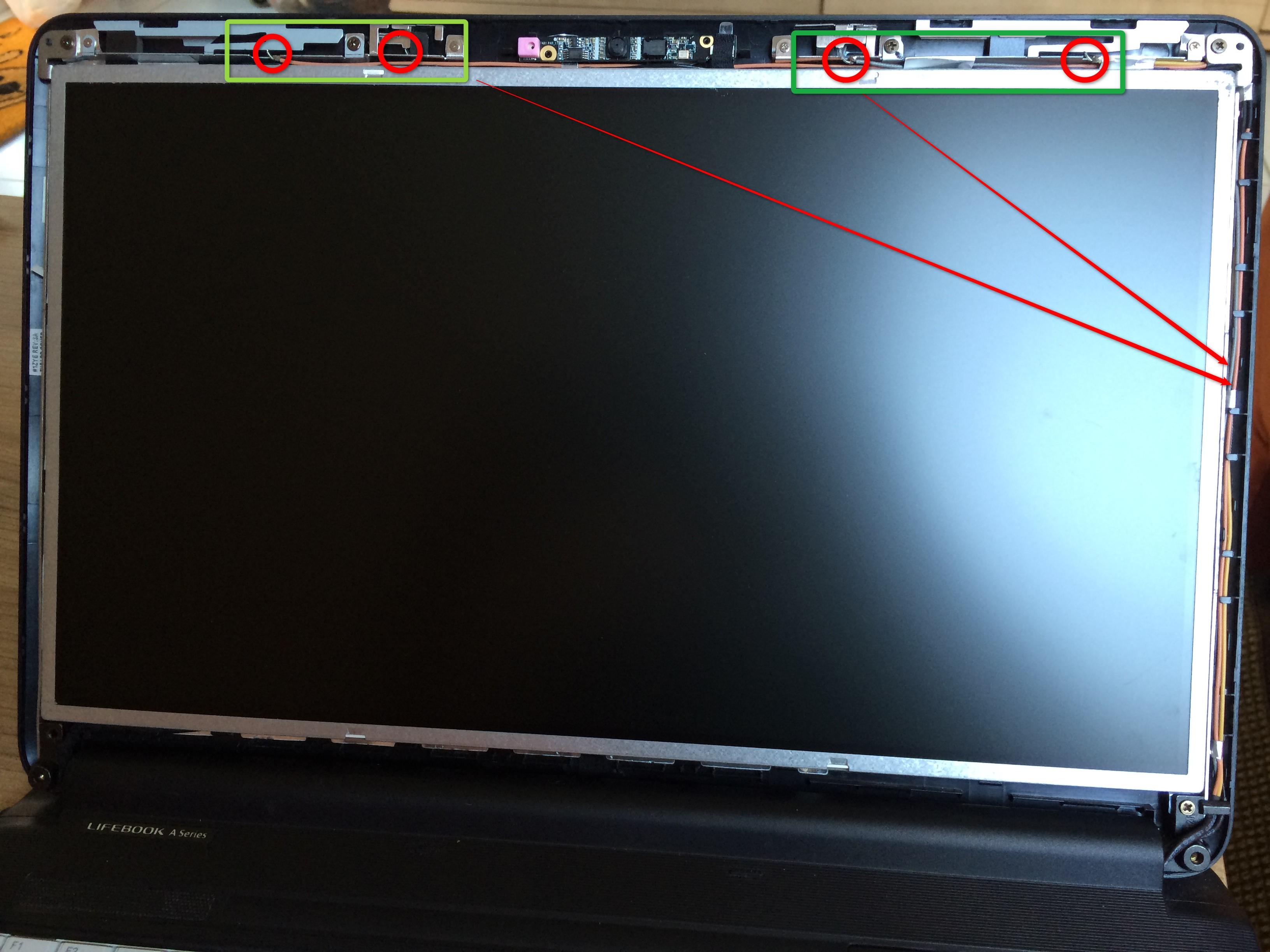

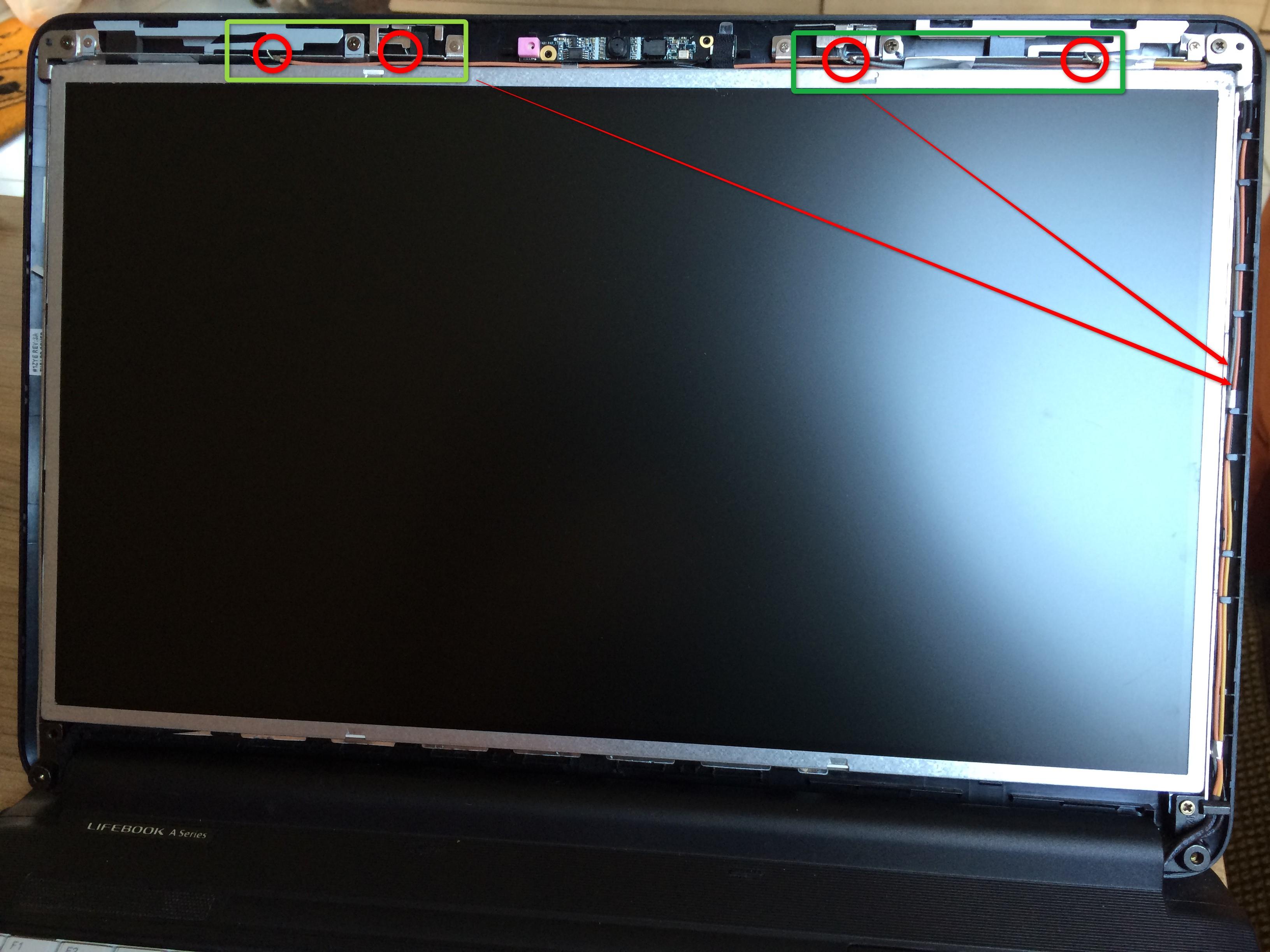

Ah, das macht natürlich Sinn, danke! Leider löst das mein Problem nicht, aber das wir dann wohl ein schwierigeres Problem sein.
