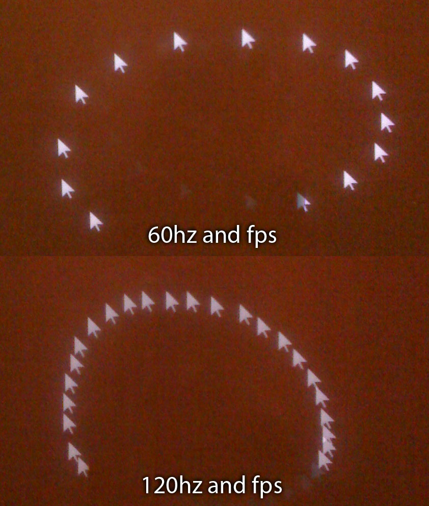

Die beiden Bilder sind Bauernfang... da geb ich nichts drauf

Dragon45 schrieb:Die beiden Bilder sind Bauernfang... da geb ich nichts drauf .
Ob du drauf wert legst oder nicht, es ist Tatsache das das Bild durch mehr Hz reiner/flüßiger wird/wirkt! Und die Bilder waren ein Beispiel dazu weil mich hier einige nicht verstanden haben!

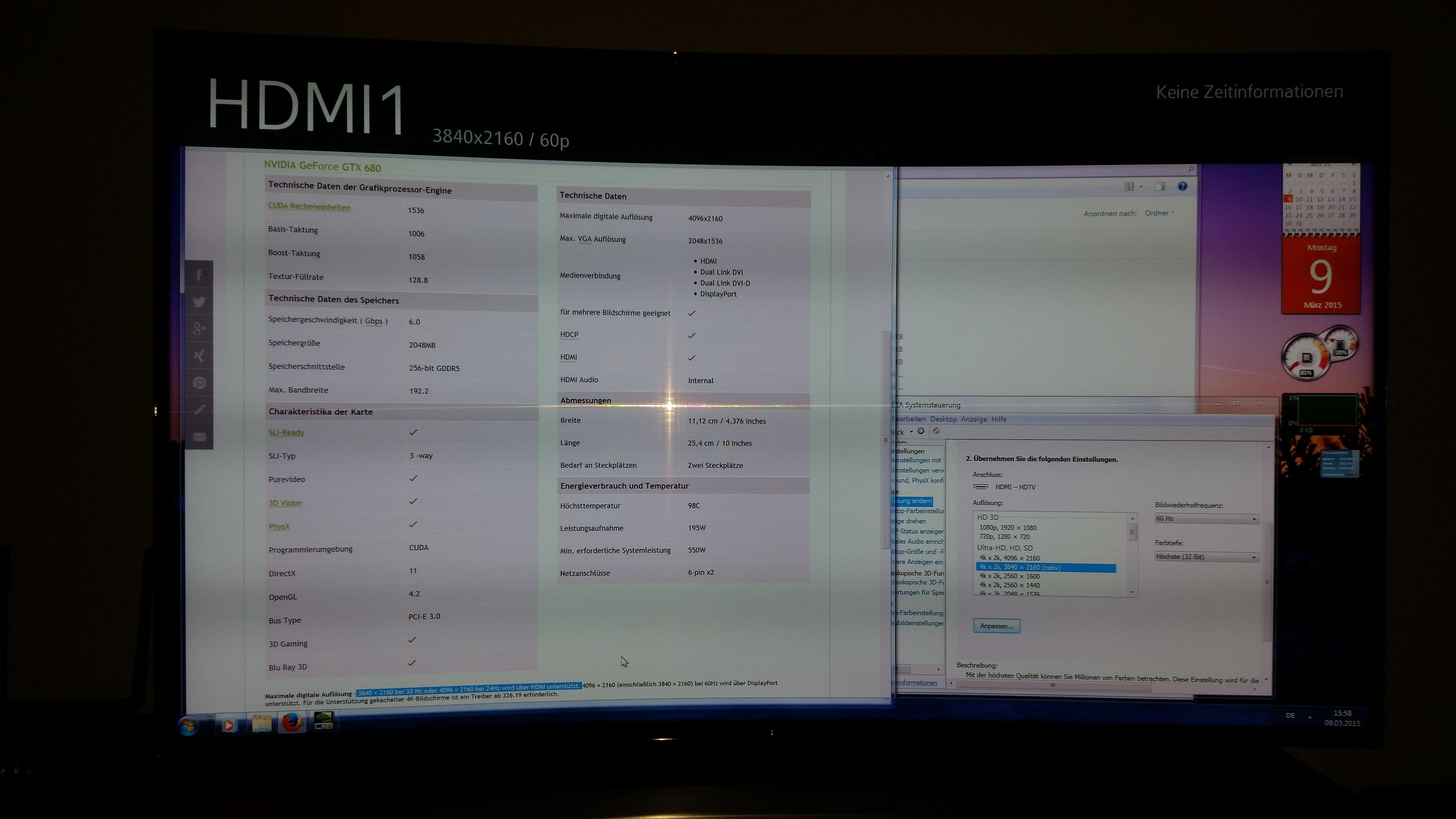

In dem Screenshot ist es auch 4k@60Hz (chroma subsampling). Für mich war das damals auch kompleter Bullshit da der Farbraum reduziert wird und trotzdem keine 60Hz waren.
HDMI UHD Color kann ich nicht ausschalten da ich sonst kein Bild habe wenn ich bei der Auflösung 3840x2160 nicht auf 60Hz stelle.

Wie lange wartest du bis du sagst das du "kein" Bild hast.HDMI UHD Color kann ich nicht ausschalten da ich sonst kein Bild habe wenn ich bei der Auflösung 3840x2160 nicht auf 60Hz stelle.
Warte mal 1-2 min, ja das klingt verrückt, ist es auch, aber der Fernseher findet irgendwann die Eingangsquelle. Sollte aber nur beim ersten mal anstöpseln sein.
Habs bis gerade eben auch ohne UHD TrueColor gehabt geht auch mit. vondaher lass es drin.

Das Bildformat ist bei mir schon die ganze Zeit so eingestellt. Musste vorher nachschaun, ich war mir nicht sicher.
Und bis vor kurzem hat es so funktioniert das wenn das HDMI nicht dran war, Spielmodus auf an stellen, hdmi wieder dran und es es ist so geblieben. Anscheinend funktioniert es seit irgendeinem update nicht mehr! Also nein der Spiele Modus ist nicht an!
Was das UHD color angeht. Ich habe es ausgemacht, das HDMI angesteckt, die auflösung eingestellt und danach habe ich ca. 3min. gewartet. Wenn es bis dahin nicht gekommen ist dann kommt es gar nicht !
Edit:
Ich glaube ich hab's! Unter den technischen Daten vom HDMI Kabel konnte ich sehen das die Maximale datentransferrate 10.2 Gbps ist. Für 4k@60hz brauche ich aber mindestens 17,8 Gbps! Ich organisiere mir ein neues Kabel und hoffe das es dann passt!
