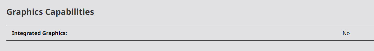

Ich vermute ein nicht korrektes anschließen der Graka. Ich würde prüfen ob sie im Geräte-Manager auftaucht. Die Symptome deuten darauf hin, dass die GPU im Prozessor verwendet wird.
Eventuell kann man auch im Bios schauen ob die iGPU (Graka der CPU) aktiviert ist.
Das ist überflüssig
https://www.amd.com/en/product/2046
dermoritz schrieb:
Verstehe aber nicht wie diese Fragen das Problem eingrenzen sollen.
Irgendwo muss man anfangen zu suchen. Ich denke nach wie vor, dass das Netzteil nicht das Problem ist.
Cu
redjack
Nickel schrieb:
Hat der "AMD Ryzen 3 1200" denn eine APU?
nope, die Zen1 Modelle mit GPU haben eine 2 vorne dran und ein G am Ende.

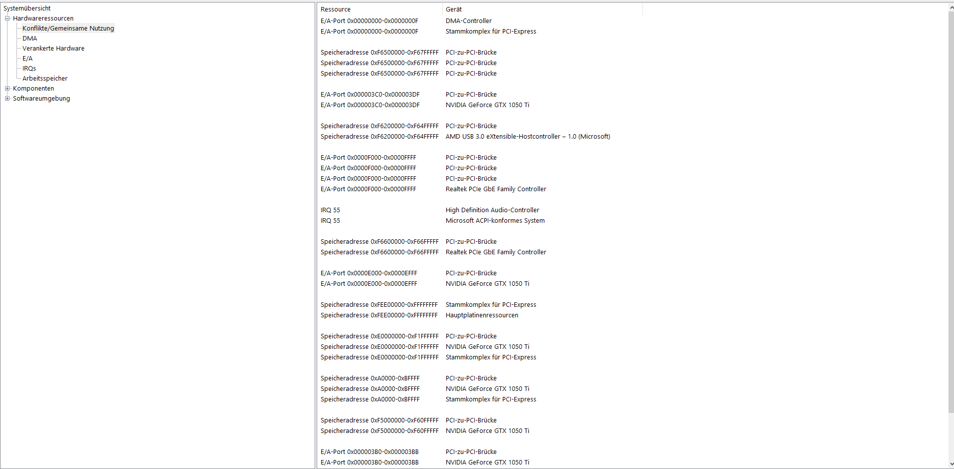

Ich habe nochmal etwas gesucht und unter den Systeminformationen habe ich bei den Konflikten etwas zur GraKa gefunden vielleicht hilft dies.
Ist die GraKa vielleicht nicht hundert prozentig am Mainboard über den Stecker angeschlossen?
Das ist alles korrekt dort, Windows 10 verwaltet das schon richtig und hat mehr als genug Ressourcen.

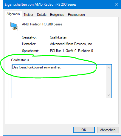

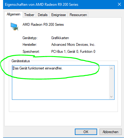

Siehst du auch im Gerätemanager. Wenn da bei der Grafikkarte steht:
"Das Gerät funktioniert einwandfrei", ist diesbezüglich alles OK.
Jau, dort steht auch das alles Einwandfrei funktioniert.
