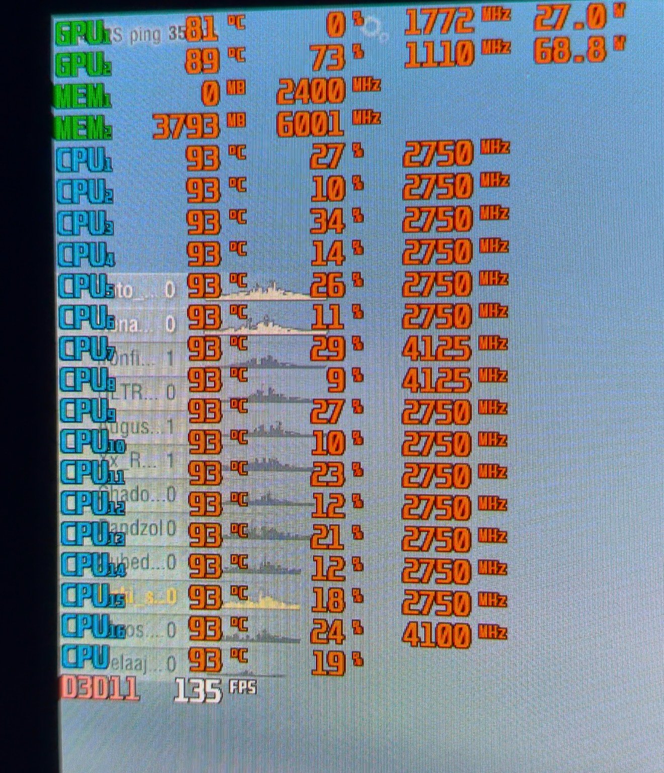

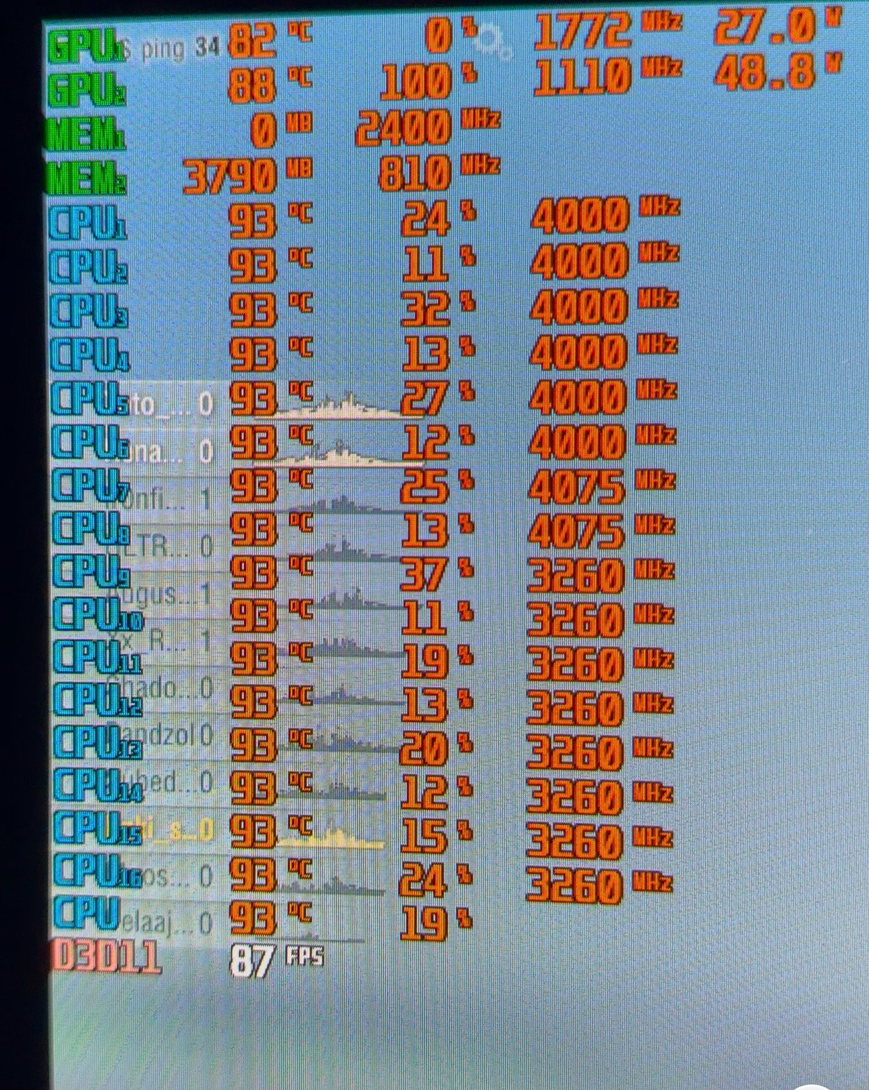

ich habe bei meine ASUS AOG Notebook seit einiger Zeit das Problem, das ich in jeden Spiel massive FPS Drops habe. Wenn ich im Spiel gucke, schwankt der Memory Takt der Garfikarte immer zwischen 800 mhz und 6001mhz. Dabei kommen die Drops zu stande.
CPU ist eine AMD Ryzen 9 6900HX und Grafikkarte NVIDIA GeForce RTX 3080 Laptop GPU.
Früher hatte ich das Problem nie. Es ist fast unmöglich Spiele ohne Ruckler zu spielen. Auch auf kleinsten Einstellungen. Hat jermand eine Idee?

Ich vermute ein Temperaturproblem.
Lüfter gereinigt? Die CPU ist schon nahe an der Tjmax von 95°C.

Stell die Lüfter im ROG Tool mal auf Maximale Kühlleistung und beobachte ob die Temperatur beim Spielen runtergeht. Falls nein (oder nur unwesentlich), dann ist die Heatpipe kaputt oder die Wärmeleitpaste hat keinen Kontakt mehr. Falls ja, mal mit Druckluft durchpusten.
93°C ist genau die Drosseltemperatur bei AMD Mobile HX CPUs.
Das Problem ist behoben, wenn die Komponenten ihren maximalen Takt stabil erreichen.
Eine Temperatur von 80-90°C ist normal bei den Notebooks, da die Lüfter automatisch nachregeln.

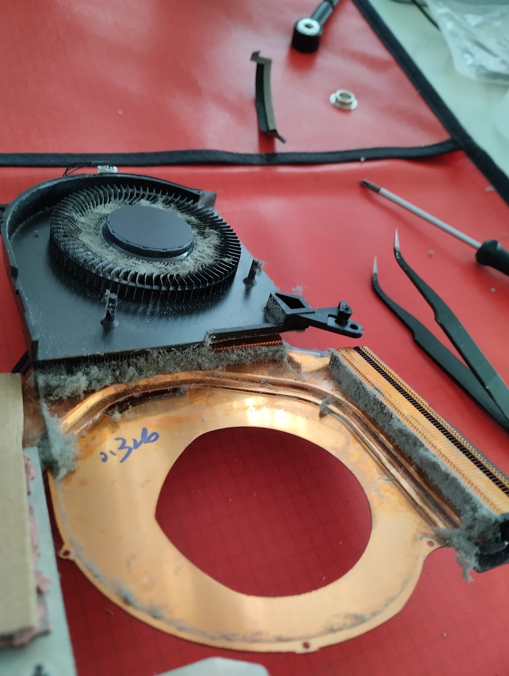

Genau, die Wärmeübertragung zwischen CPU/GPU und Heatsink ist die Ursache oder die Heatsinklamellen sind komplett dicht... du schreibst, das du "die Lüfter" gereinigst hast, aber nicht die Lamellen zwischen Lüfter und Heatsink, denn dort sammelt sich der ganze Staub.

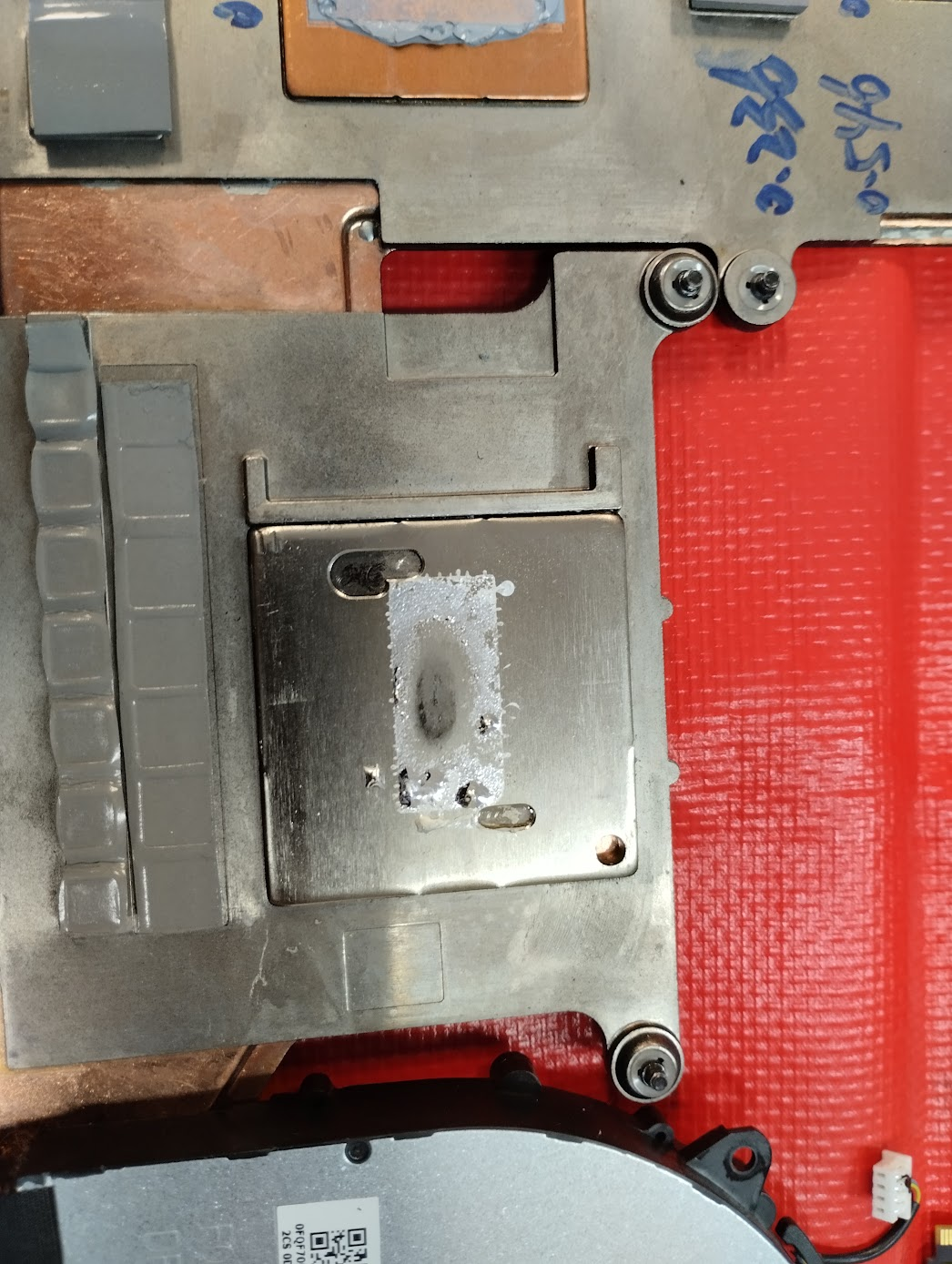

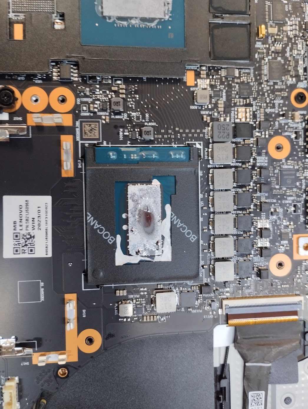

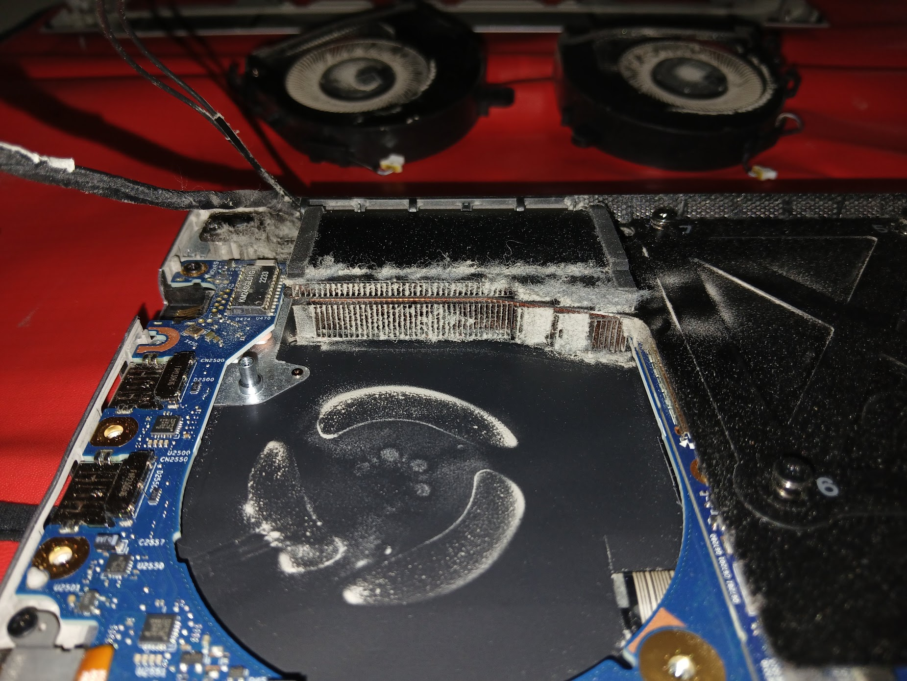

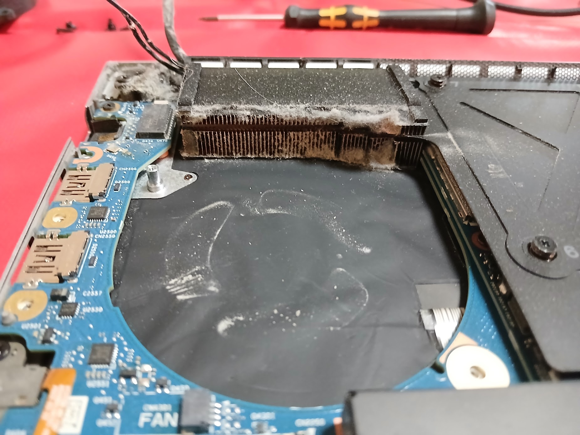

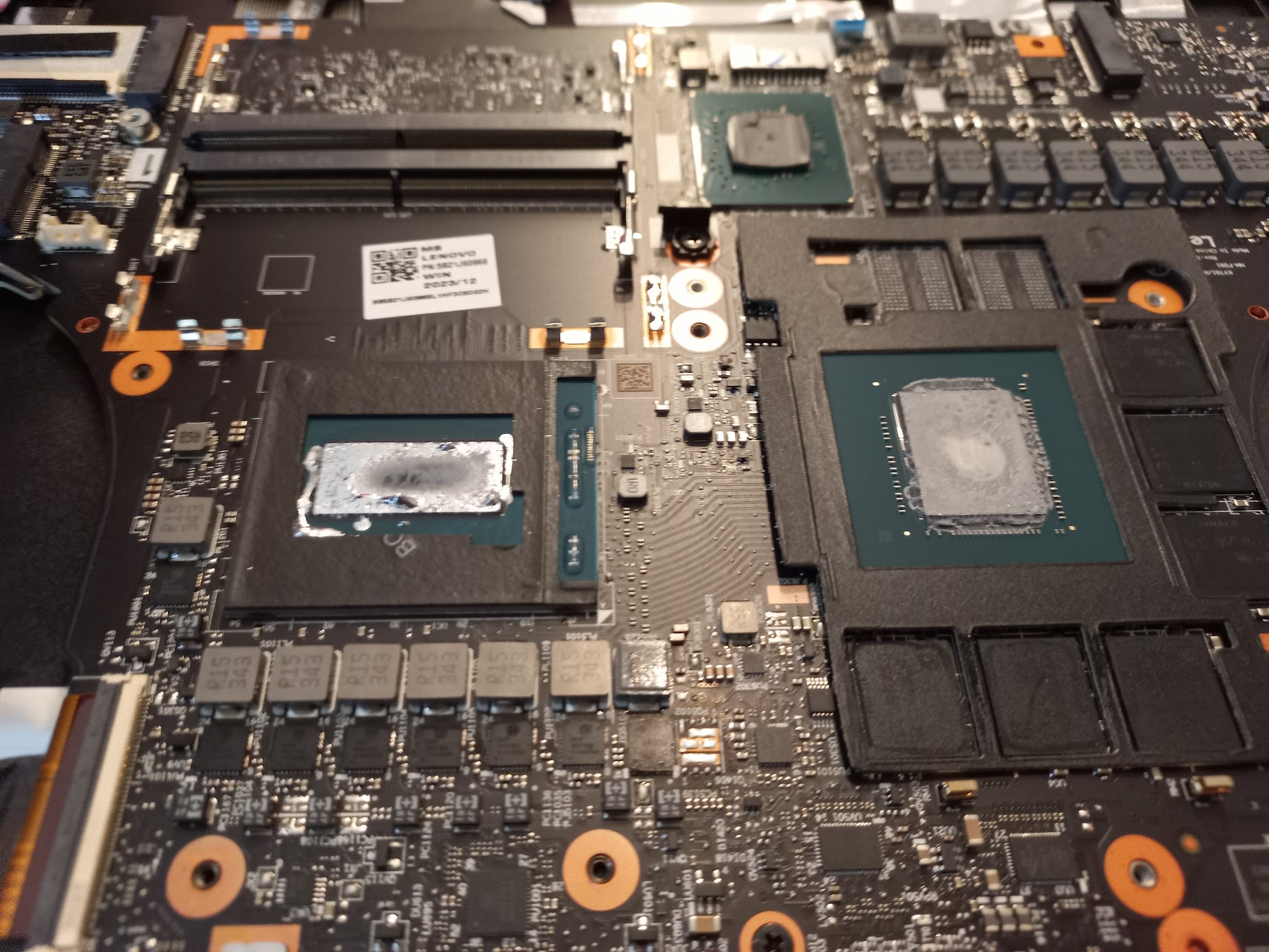

Ja, das nutzt Flüssig Metal auf dem CPU DIE und das wird vermutlich nicht mehr so gut aussehen bzw funktionieren. Dich wird vermutlich solch ein Bild erwarten:
Die Fotos stammen von 2 unterschiedlichen Lenovo Legion Pro 7 16IRX9H welche auch ab Werk mit Liquid Metal ausgeliefert wurden. Zum Zeitpunkt der Aufnahme waren die Geräte gerade mal ein Jahr alt !
Mein Tip: entferne das Zeug mit Acetonreiniger und verwende anständige Wärmeleitpaste.

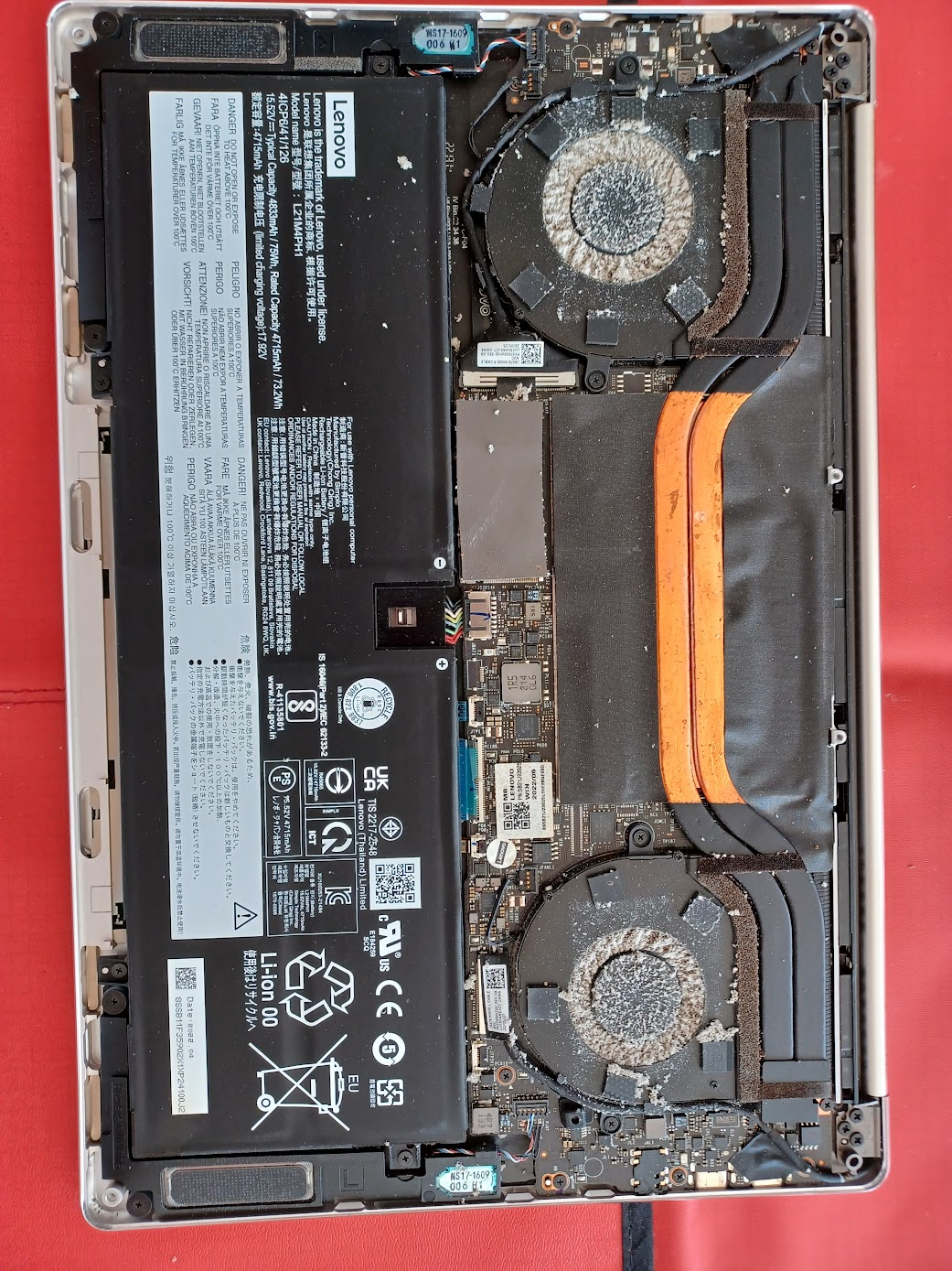

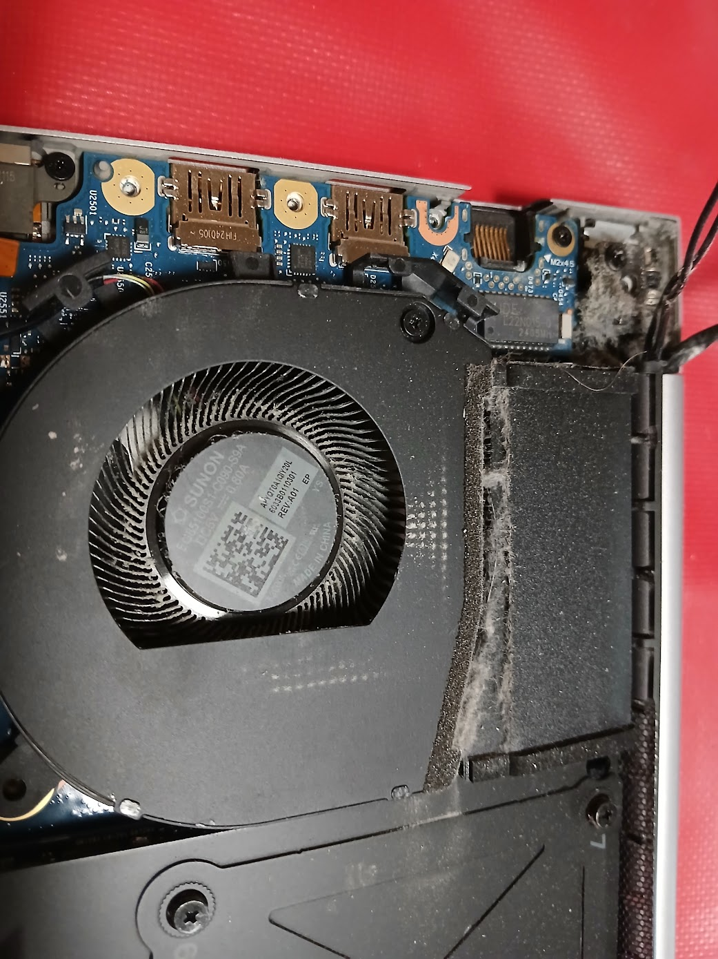

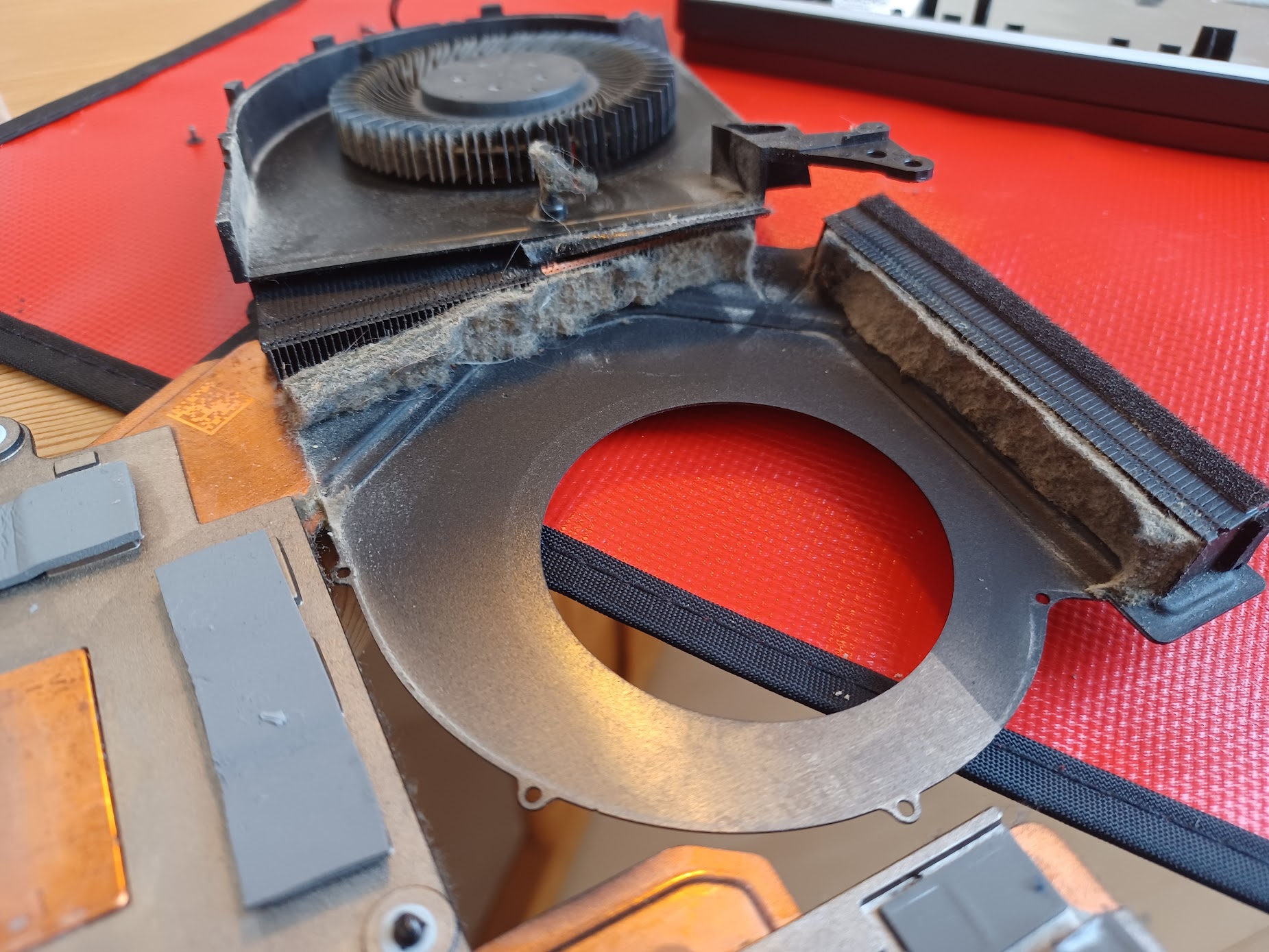

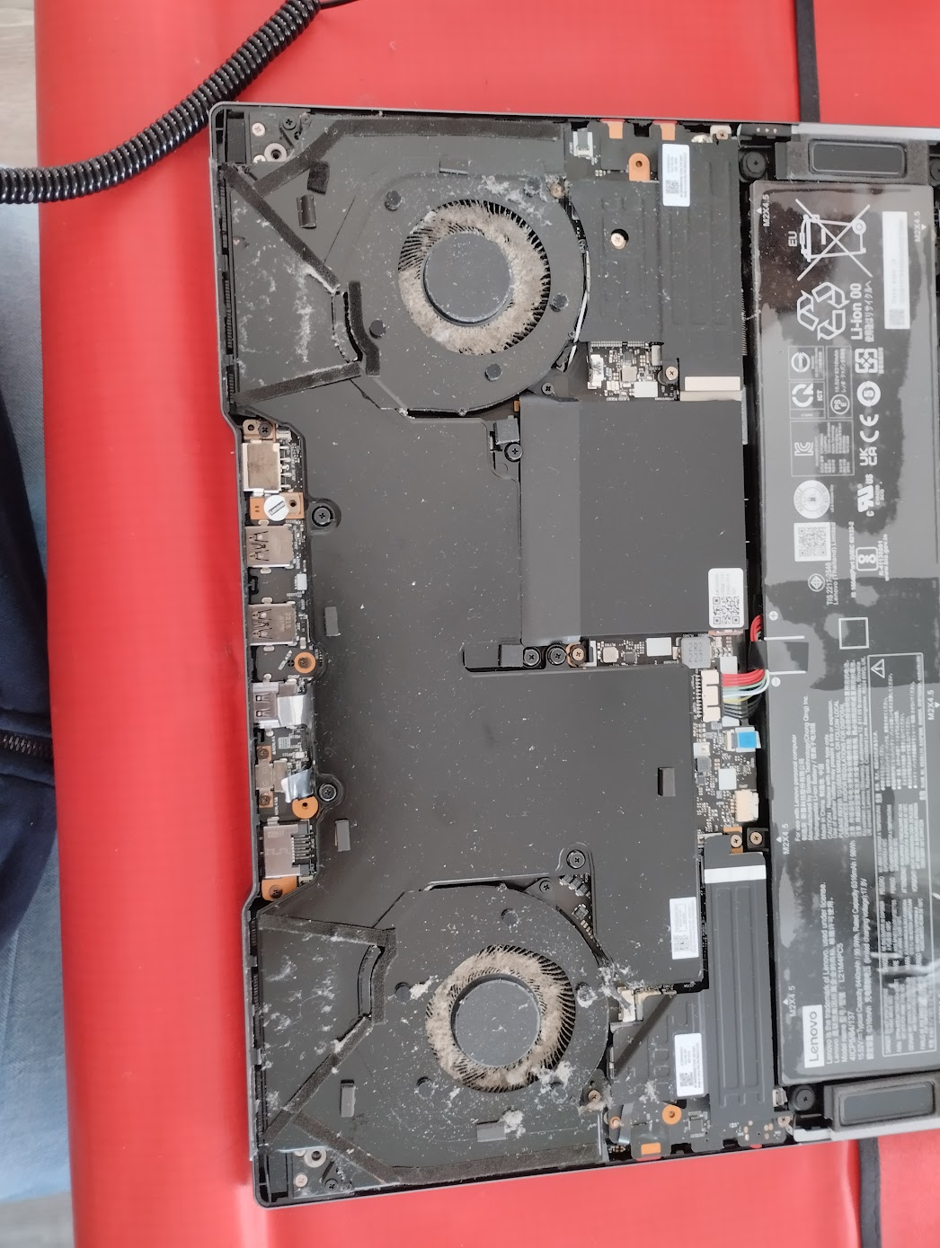

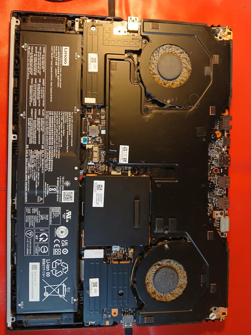

Das Gerät ist 4 Jahre alt... vor den Lamellen ist garantiert ein Staubteppich. Auch hier wieder ein paar Beispiele von 1-2 Jahre alten Lenovo Geräten :) Ja... hier geht es um ein Asus, ist mir schon klar, aber der Aufbau vom Kühlsystem ist immer identisch. Ja, ich repariere beruflich Notebooks innerhalb der Garantie, daher sehe ich sowas regelmässig und es sind alles Geräte, welche max. 2-3 Jahre alt sind.
1785960963579.png1785961032028.png1785961062298.png1785961124598.png1785961380410.png
Hier auch mal was von HP (jeweils ein 1 Jahr altes ZBook Fury 16 G10)
Und alle Geräte hatten massive Abwärmeprobleme und haben vor sich hingedrosselt. Auch die Wärmeleitpaste war bei vielen Geräten nach bereits einem Jahr einfach nur "tot".
