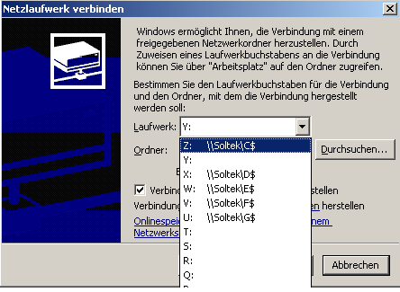

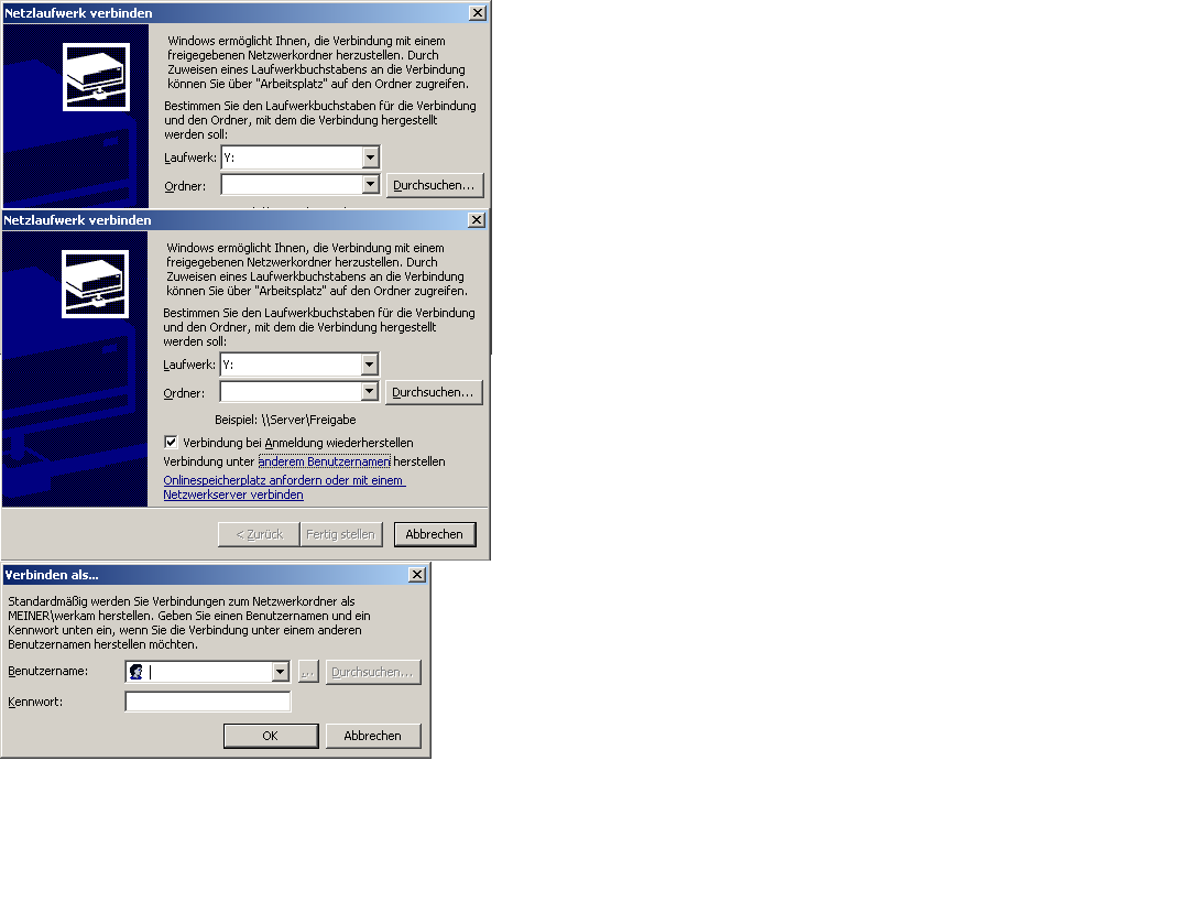

Lass die Freigaben automatisch beim Systemstart verbinden, dann kannst Du einstellen, das das Passwort gespeichert wird. Netzlaufwerke verbinden>> unter anderem Benutzername anmelden>> Benutzername eingeben der sich anmeldet, Passwort eingeben und den Haken setzen bei automatisch verbinden bei Anmeldung.
