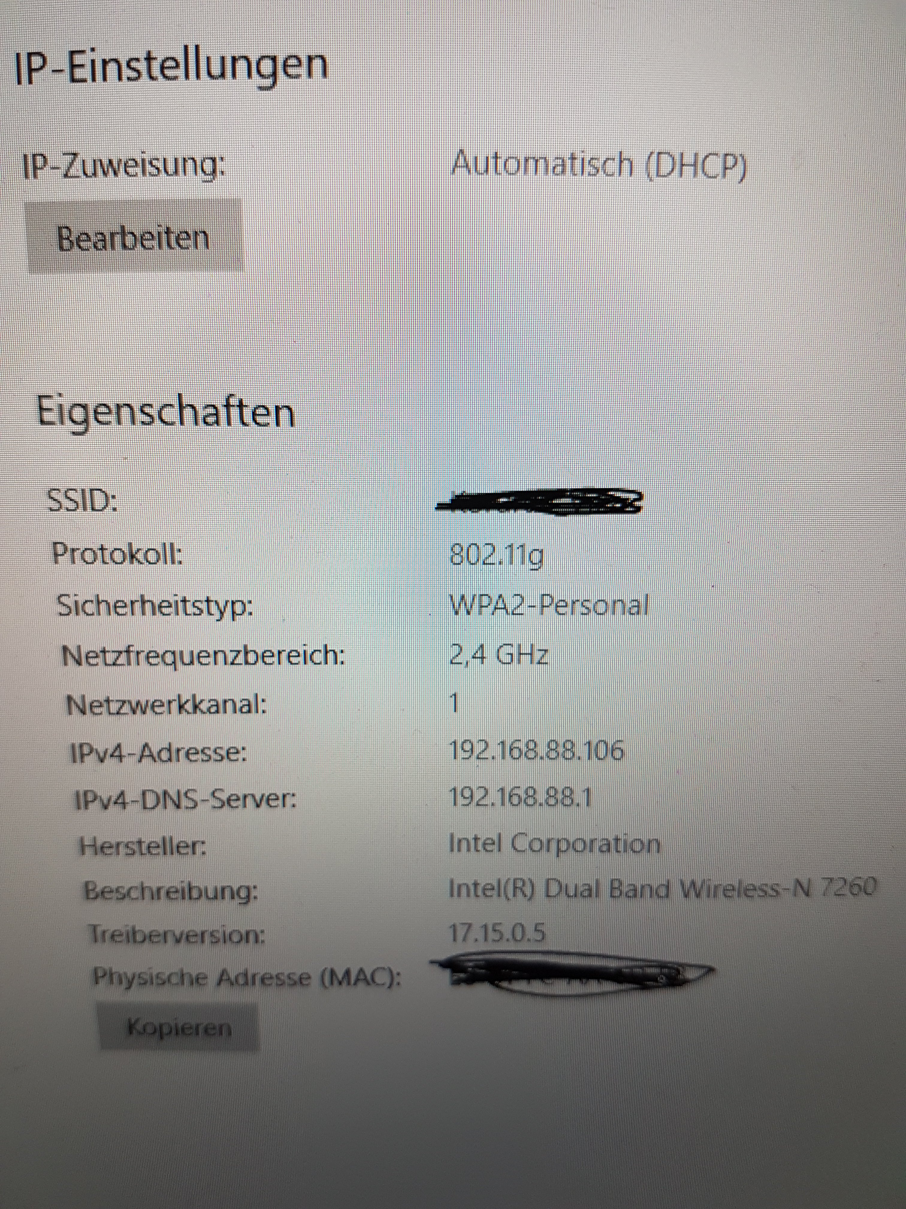

Ersteres habe ich doch schon probiert. Funktioniert ebenfalls nicht. Firewall (Windows Standard) habe ich aktuell deaktiviert, auf den anti Viren Scanner kann ich mangels rechten nicht zugreifen - auch wenn ich mich als Admin anmelde.
Anbei die ip4 settings.

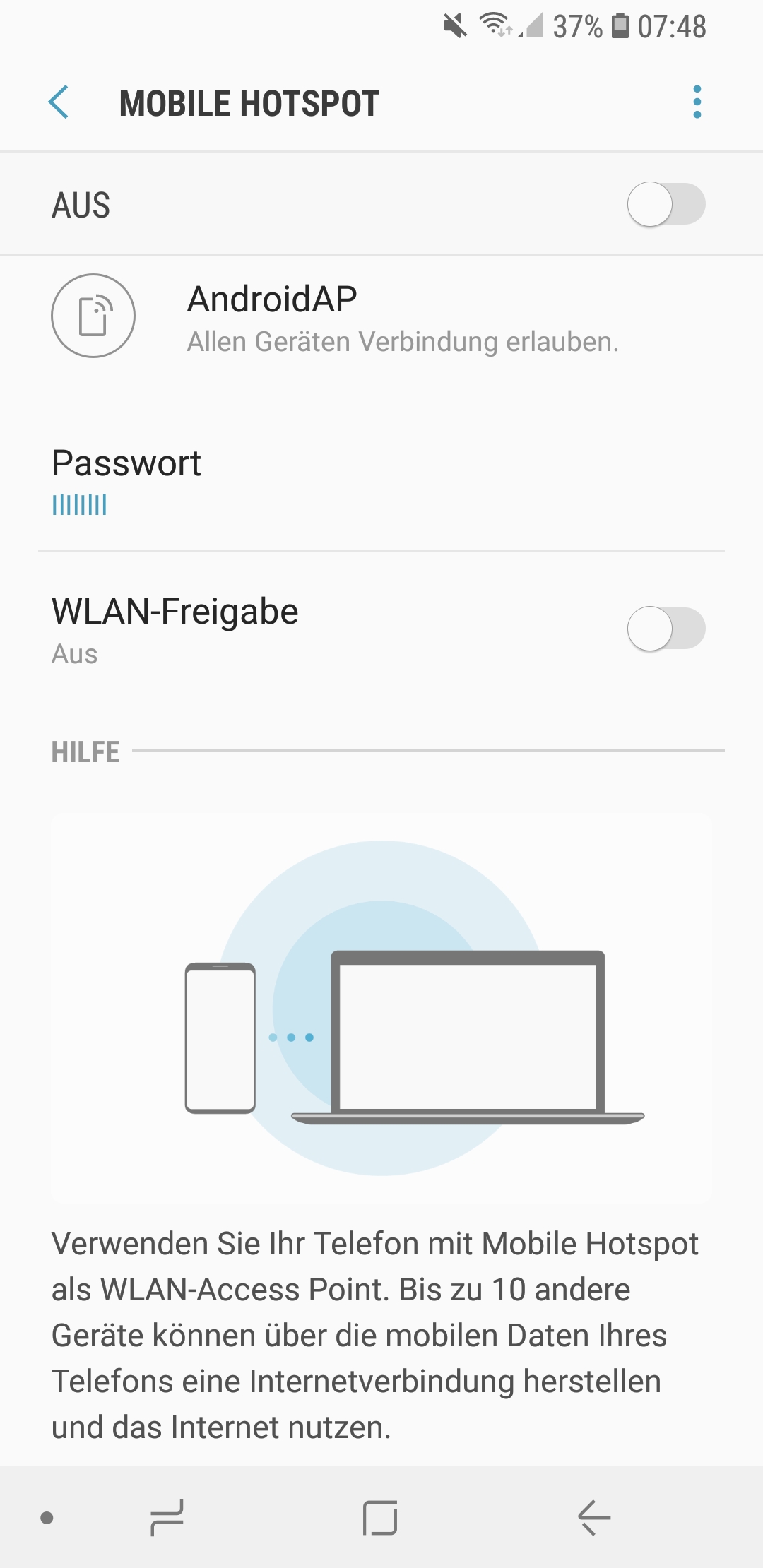

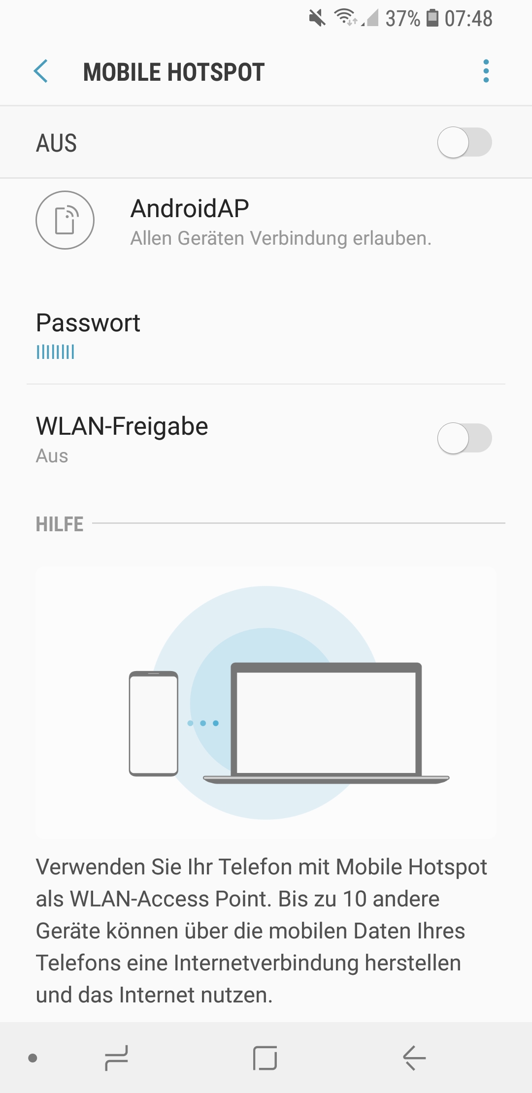

Naja. Ersteres hast du nur mit mobilen Daten probiert. Das andere würde mich ja interessieren.
Screenshot_20180915-074820_Settings.jpg dort die WLAN-Freigabe

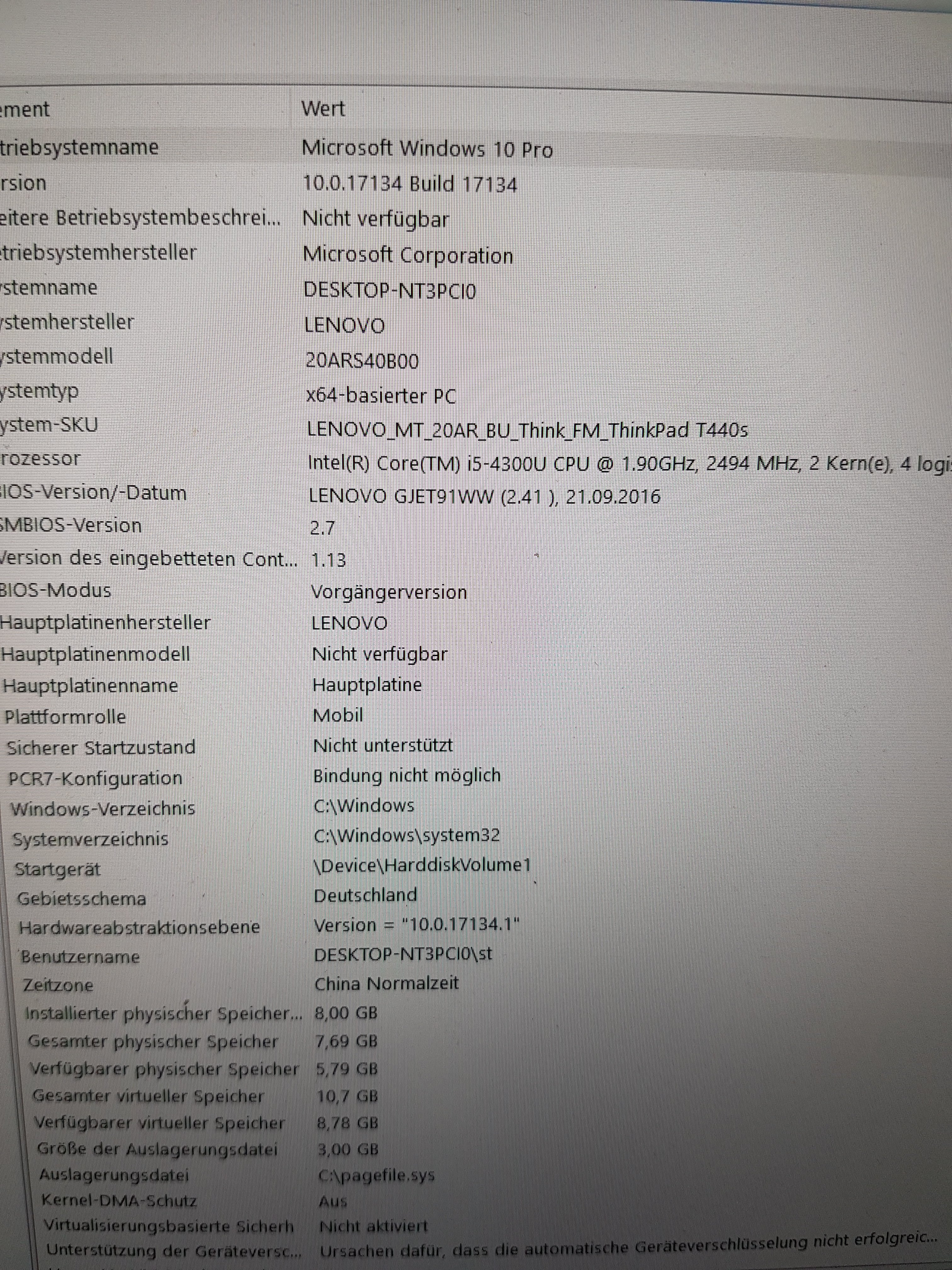

Welcher Virenscanner wird denn genutzt? Und welche Grundkonfiguration der Hardware? Welches OS?Ok durch Screenshot Win10, nur welche Version? ^^

Ob WLAN Freigabe an oder aus ist macht hier keinen Unterschied. Es kann keine Verbindung hergestellt werden (also gar keine). Zum Hotel WLAN besteht immerhin eine Verbindung, jedoch ohne Internetzugriff. Allerdings eher schlecht als Recht (plötzlicher Einbruch der Signalstärke).
Komisch ist halt, in DE funktioniert alles tadellos und das Verhalten betrifft diverse WLANs. Muss also in irgendeiner Form am Notebook liegen.
Virenscanner ist Windows standard, sonst nichts.
