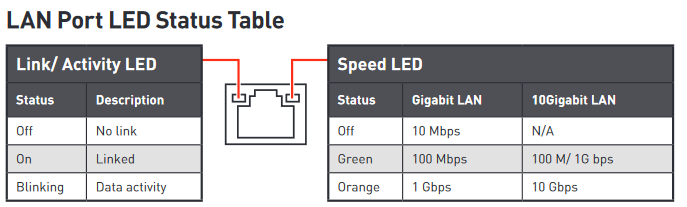

  • Leuchtet die LED am LAN-Anschluss?

Nein. Ist mir auch schon aufgefallen.
Wenn die Link-LED nicht leuchtet, besteht keine Verbindung.

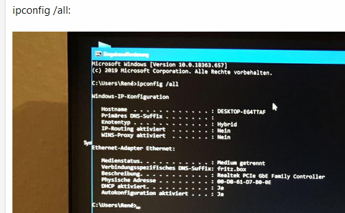

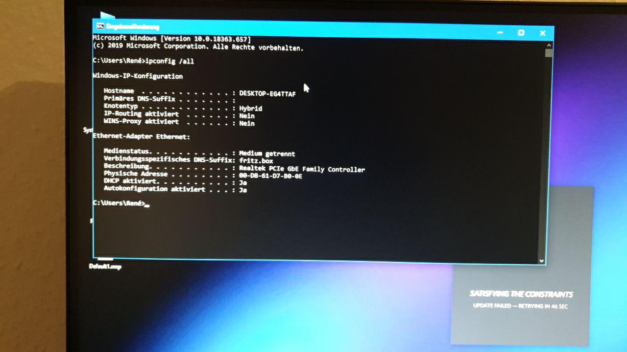

ipconfig /all:
Edit: Da ist fritzbox (meine) hinterlegt. Mein Bruder hat eine Easy Box. Vielleicht mal den Netzwerkadapter deinstallieren und über Windows neu installieren lassen?
