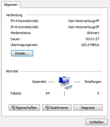

Ich habe heute morgen meinen Rechner gestartet und musste feststellen, dass ich gar kein Internet habe.
Ich habe darauf hin mal auf die Verbindung geklickt - Da wo man sehen kann, wie viel KB`s gesendet und empfangen wurden. Senden tue ich zwar was, aber empfangen tue ich nichts.
Unten Rechts, wo mir die Letzwerkverbindungen gezeigt werden, wurde mir folgendes angezeigt: "Eingeschränkter Internetzugriff"

Hier habe ich 3 Bilder gemacht, ich hoffe, da steht alles drin, was ihr braucht:

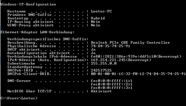

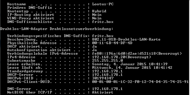

Hier mein CMD - Aufruf:
Das ist jetzt aber der Ausschnitt von deinem Wlan, nicht vom Dlan.
Bei deiner DLan Verbindung hast du vom Router keine IP zugwiesen bekommen. ( Erkennt man an der 169.x.x.x die nimmt er sich wenn er nichts vom Router per DHCP bekommt ) Den Rechner hast du in der Zwischenzeit auch mal neugestartet?
Ansonsten mal in der Konfiguration einstellen, dass imm Router der DHCP Dienst aktiv ist und unter Windows "IP Adresse automatisch beziehen aktiv ist ".

Schuldige. Das hier ist meine Verbindung für D-Lan:
