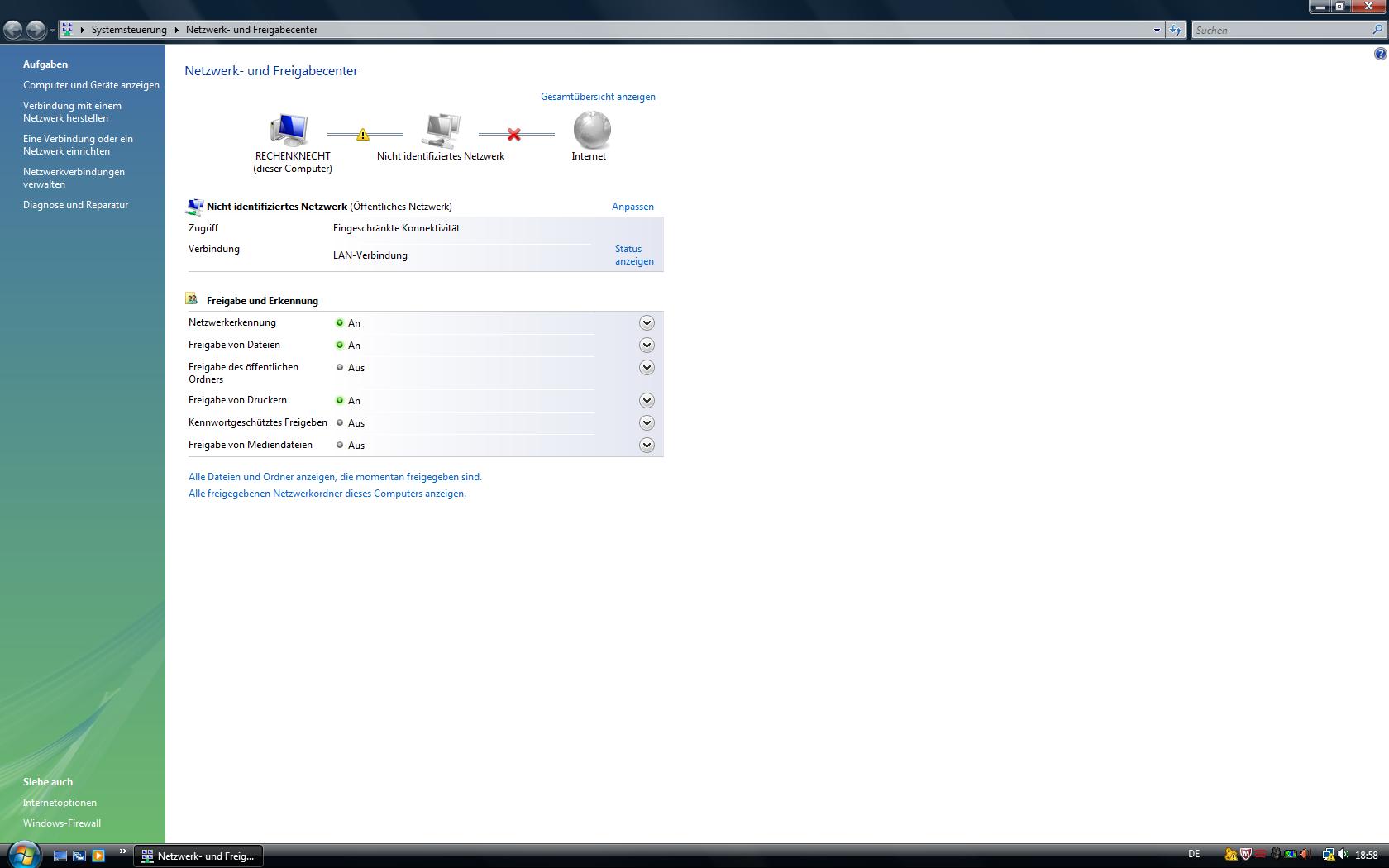

nabend,
habe ein seltenes Problem bei Bekannten:
Im Netzwerk hängen zwei Rechner:
Ein Vista PC + ein Win 7 Laptop. Beide sind mit einem Vodafone W-lan Modem 200 per Lan-Verbindung verbunden.

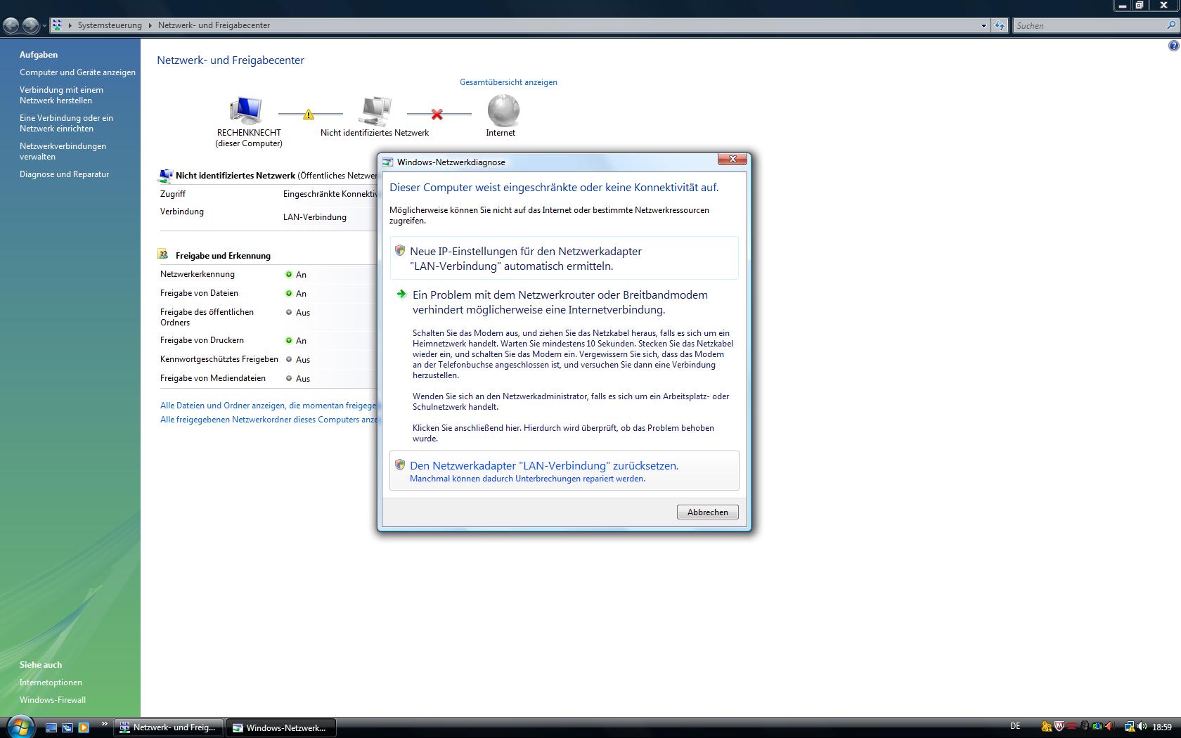

Beim Starten des Vista Pc´s ist in der Taskleiste entweder nur eine "eingeschränkte Konnektivität" vorhanden, oder die Verbindung ist nur lokal möglich.

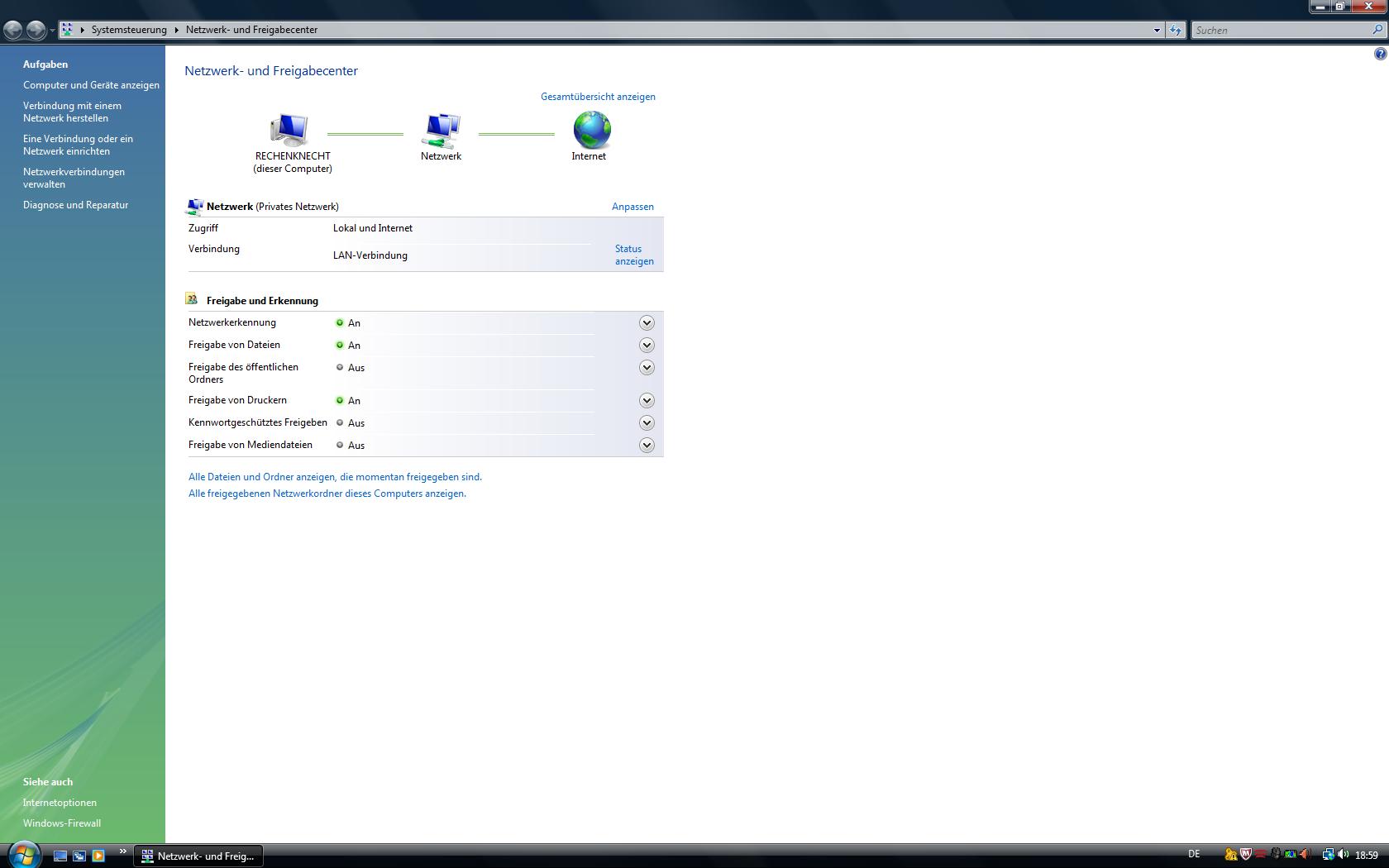

In beiden Fällen genügt es die Windows Diagnose auszuführen und das Problem wird behoben. (Bilder siehe Anhang)
Ähnliches gilt beim Windows 7 Laptop jedoch bei weitem nicht bei jedem Start.
Leider ist es etwas nervig jedes mal die Windows Diagnose auszuführen, deshalb wollte ich euch fragen ob ihr vllt Ideen habt woran es liegen könnte.
Bisher habe ich:
- Router auf Werkseinstellung zurückgesetzt
- eine feste IP vergeben
Beides ohne Erfolg
lg

die IP_Adresse auf beiden Rechner fix eintragen. Bei dir funktioniert wahrscheinlich die DHCP Weiterleitung nicht.
