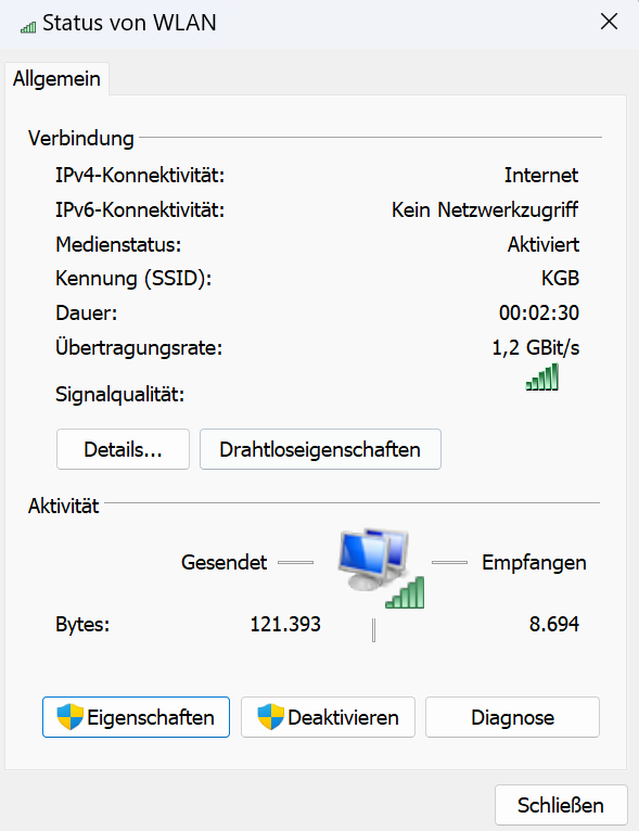

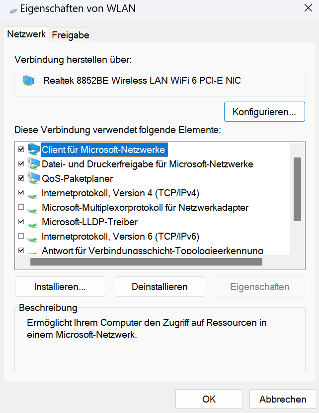

Meine Konfiguration:
Obwohl es eine IP gibt, geht kein einziges Paket durchs WLAN. Hast du wirklich nur IPv6 deaktiviert, oder aus Versehen noch mehr?
cartridge_case schrieb:
Sag ich doch. Es ist aus! Aktiviere es. ;)
Ja es ist aus im Versuch das Problem zu beheben. Das war Schritt 11 des Artikels den ich ganz oben verlinkt habe. Zuvor war es an und es hat auch nicht funktioniert aber ich schalte es wieder an.
In dem Artikel wurde nur von IPv6 gesprochen also war das das einzige, was ich deaktiviert/aktiviert habe. Es kann aber natürlich sein, dass Windows bei der Aktivierung etwas ohne mein Zutun getan hat, was ich nicht weiß.
Vergleiche mal die Häkchen in "Eigenschaften von WLAN" mit denen in "Eigenschaften von LAN". Irgendwie hab ich das Gefühl, da blockt was den Datenverkehr auf dem WLAN.
