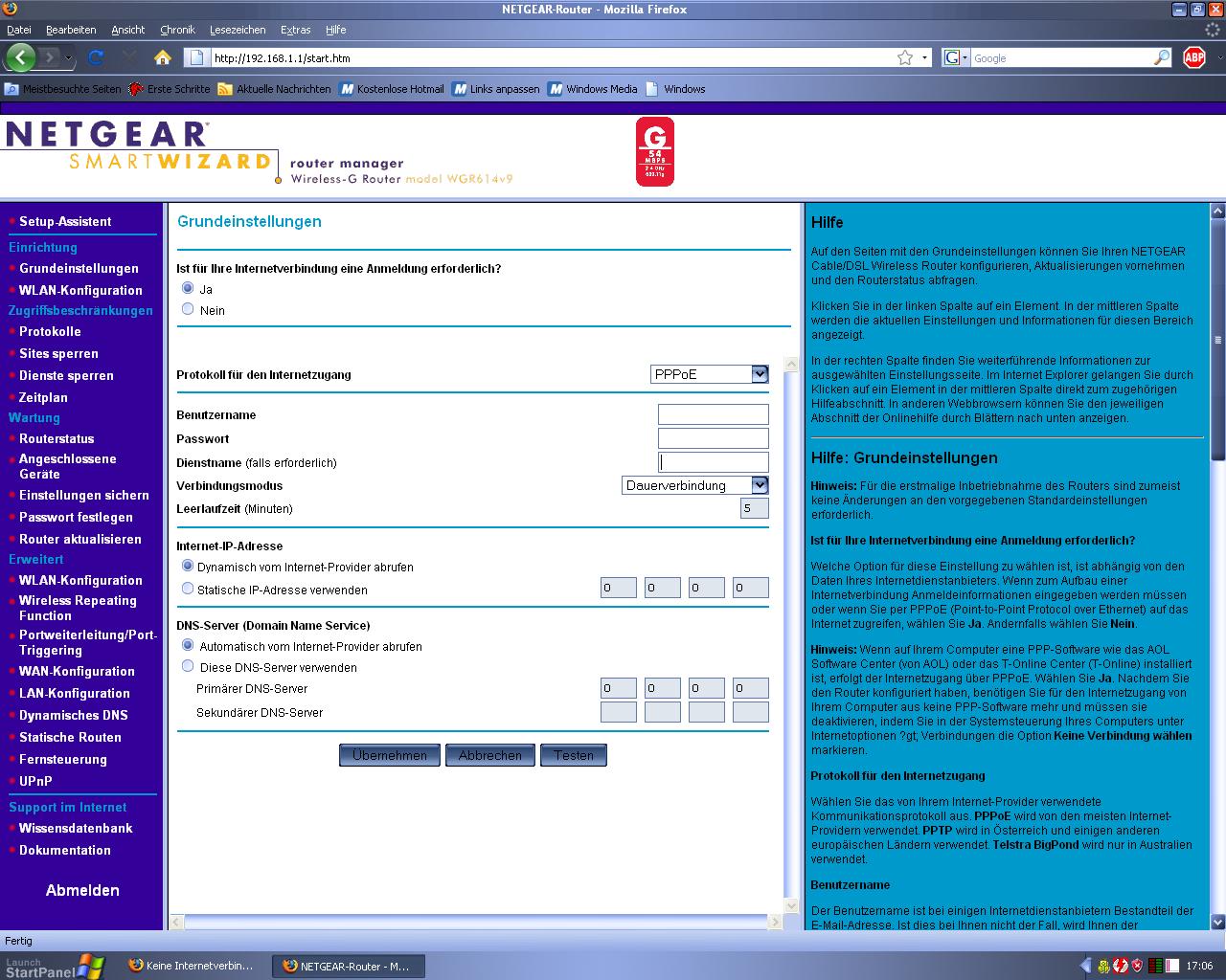

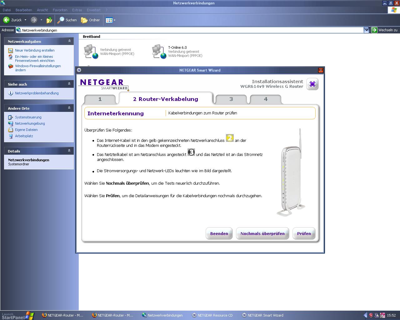

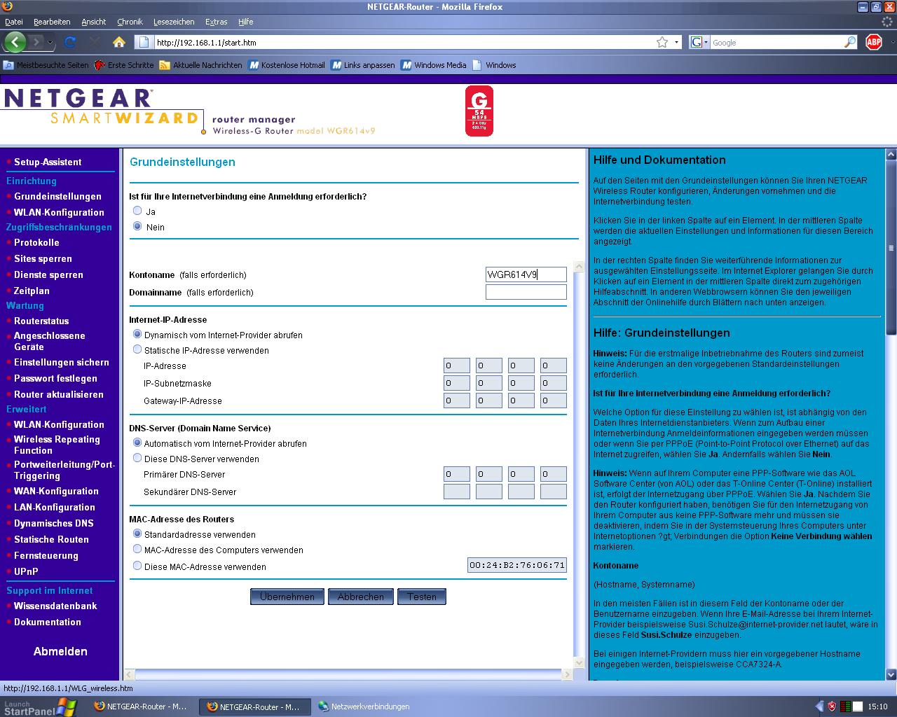

Ich wusste nicht genau was für eine Konfig du meinst, hab aber mal 2 Sreens in den Anhang gepackt.
Auf den Router kann ich zugreifen, dass ist kein Problem. Die IP ist im Moment standart auf 192.168.1.1 glaub ich.
Danke schonmal ;)

Punkt 1 auf ja setzen, dann kannst du die erforderlichen zugangsdaten eingeben
Und dann ?
Also ich hab nur die ganzen Zugangsdaten von der T-Com, weiß aber nicht was ich hier jetzt eintragen soll?:(

Super danke =)
funktioniert alles Einwandfrei :daumen:
