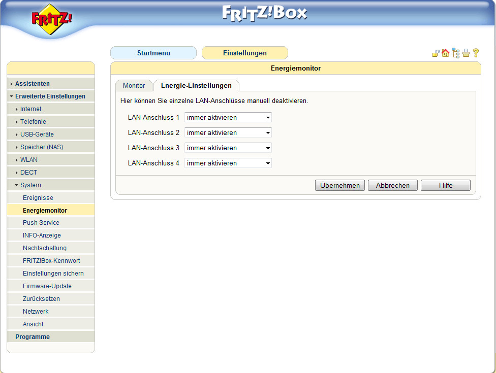

Seit ich die LAN-Anschlüsse auf immer aktiviert...
Hi micha,
gesetzt habe, sind die Probleme wie von selbst verschwunden! Den Tipp habe ich hier im Forum von Tauschaus bekommen. Vielleicht nutzt es Dir ja was!
Gruß Jürgen
