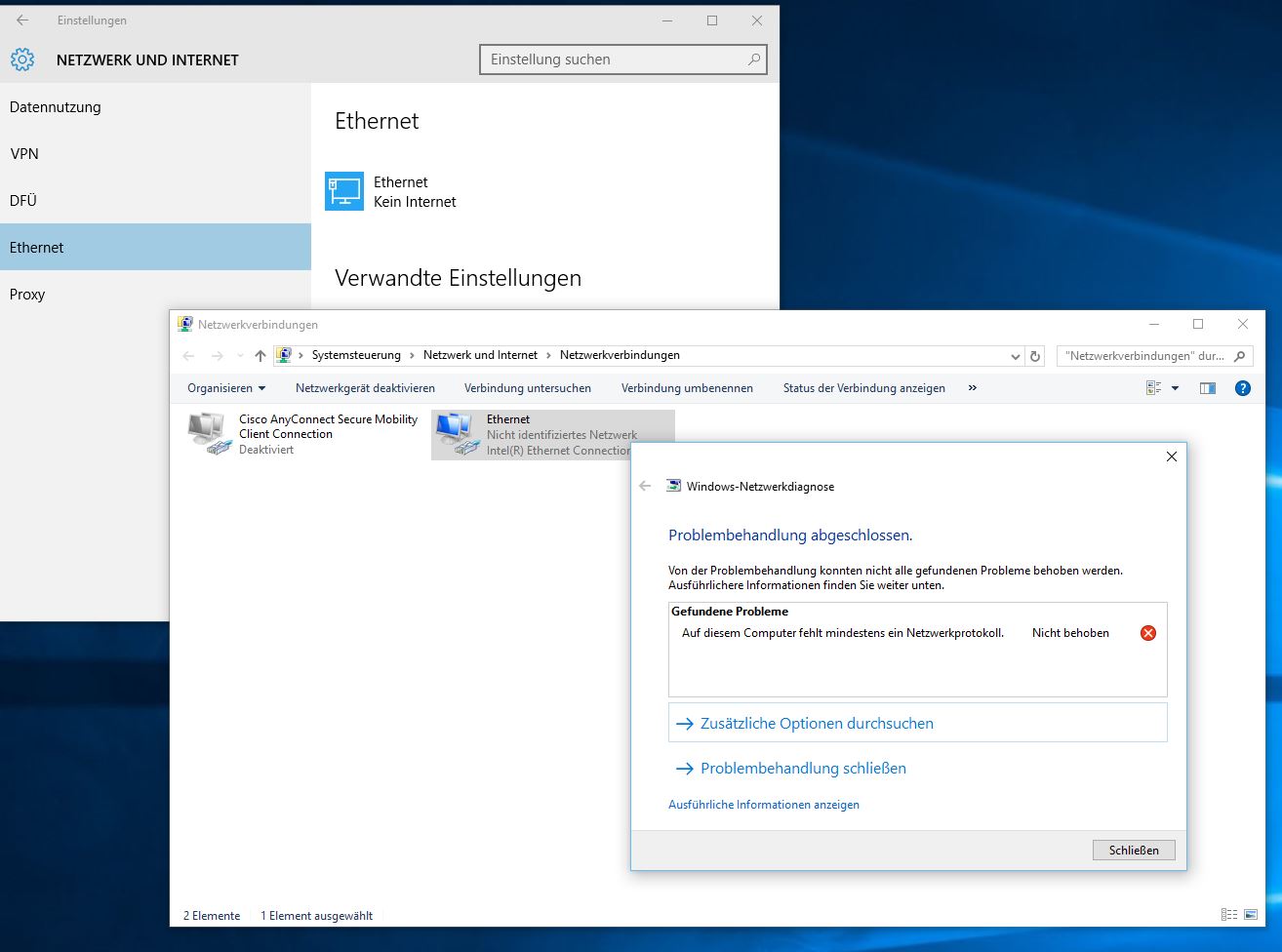

habe ich folgendes Problem: Sobald ich den PC in den Energiesparmodus runterfahre und dann wieder starte, bekomme ich unten rechts das Netzwerksymbol mit einem gelben Dreieck angezeigt: Keine Netzwerk Verbindung.
Eine Diagnose bringt die Meldung: Es fehlt ein Netzwerkprotokoll. Ich hänge das mal als Bild an.
Sobald ich den PC dann komplett neu starte ist das Problem behoben. Ist natürlich ziemlich nervig, da ich den PC zwischendurch immer in den Energiesparmodus versetze.

Gerätemanager => Rechtsklick auf den LAN Adapter => ganz rechter Tab: Computer darf Gerät deaktivieren, um Energie zu sparen => Haken raus.
So ein Verhalten hatte ich aus dem Standby bei Windows 7, in der Konstellation Dose => VoIP Telefon => Dockingstation/Port replicator => Notebook. Das war damals zielführend. Muss aber bei dir ja nicht dasselbe sein. War nur so ins Blaue.
Hilft es die Verbindung zu deaktivieren und anschließend zu aktivieren?
Dann würde ich mir ein kleines Tool basteln, was diesen Befehl dann ausführt. Besser als Neustarten.

Da ich Windows 10 unter meiner AMD Plattform auch schon habe laufen lassen, bin ich davon ausgegangen, dass es sich um ein direktes Problem des Lantreibers etc. handelt

Danke für den Tipp, allerdings erkennt er dann nicht einmal mehr, dass das Lankabel angeschlossen ist :D

Habe ich schon ausprobiert, ändert nichts. Nur ein kompletter Neustart behebt das Problem
