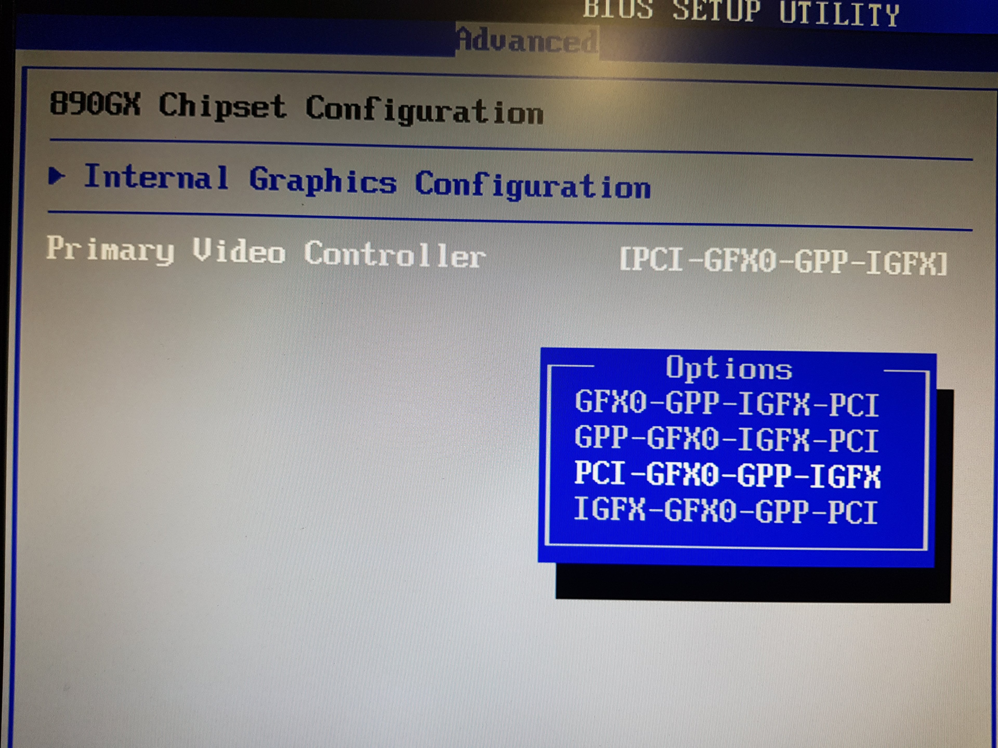

Die richtige Reihenfolge ist GFX0- usw.....
syfsyn Die Funktion konnte ich nicht finden. Auch in der Anleitung wird das Wort "Legacy" nur in Verbindung mit USB genannt.
mcbloch Reihenfolge geändert, aber selbes Ergebnis.

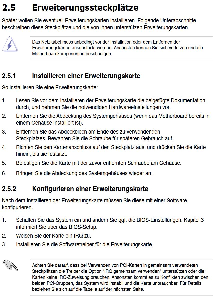

Zwecks PCIe Einstellungen: es scheint, als gäbe es nicht sonderlich viele Möglichkeiten lt. Handbuch. Mir ist aber aufgefallen, dass in den Kapiteln 2-19/20 was zur PCIe Konfig mit einer diskreten Grafikkarte steht. Es wird empfohlen, eine einzelne Karte im Slot 2 (der blaue) zu verbauen. Vielleicht kann man auch mal die IRQs manuell ändern, um Slot 1 zum Laufen zu kriegen? Steht was dazu in Kap. 2-17/18.
Reaktionen: Anoubis
Super, danke. Die Seite habe ich übersehen. Für die anderen zur Info, hier die entsprechenden Seiten aus dem Handbuch:
Vermutlich wird hier wohl irgendwo der Fehler liegen. Erstmal komme ich nun so zurecht, da es sich ja nur um mein Testsystem handelt. Wenn ich das System später irgendwann Mal dauerhaft nutzen möchte, werde ich mich wohl nochmal damit befassen.
