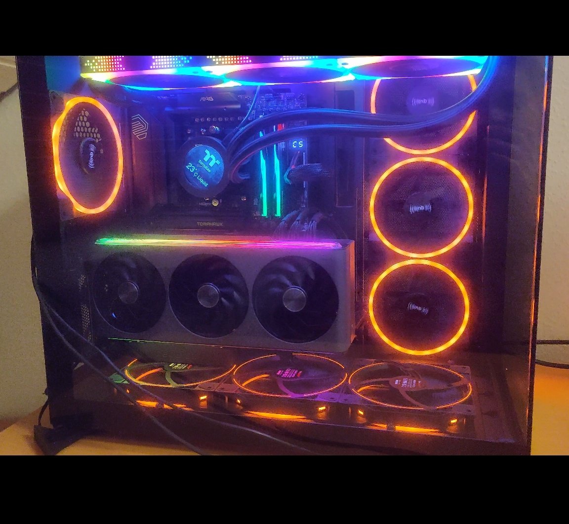

Jawoll ich habe mal bilder gemacht. Hoffe man erkennt es

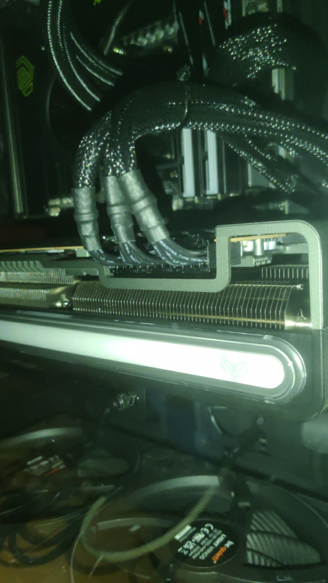

Ich befürchte, die Karte braucht wirklich 3 einzelne Stränge vom NT und nicht nur 2 von denen eins gesplittet ist. Bin mir aber da nicht sicher. Das NT ist aber eh viel zu überdimensioniert.

Die hat er ja hier.
Der TE verwendet die beiden Doppelkabel, die dem Netzteil beiliegen an den beiden PCIe- Buchsen des Netzteils.
Ene andere Möglichkeit der Verkabelung hätte er auch gar nicht.
Und da das NT ein Singlerail ist, spielt es ach keine Rolle, welches der beiden Kabel des Doppelkabels er verwendet.
Mischaa schrieb:
ist das richtig so?
Ja, die Grafikkarte hast du richtig verkabelt.

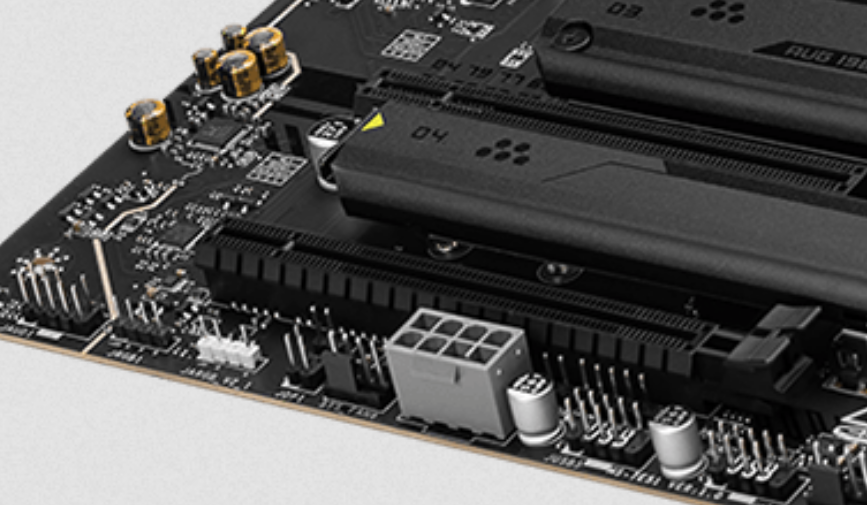

Der zweite dieser "VGA2" Stecker habe ich hinten im Gehäuse versteckt
Wenn du den Stecker noch sinnvoll verwenden willst, dann kannst du diesen am Mainboard in die Buchse PCIE_PWR1 stecken.
(Hier im Bild die 8 polige graue Buchse)
Direkt notwendig für den Betrieb des Boards scheint sie aber nicht zu sein. Du kannst es aber trotzdem gerne mal ausprobieren.
Dieser Anschluß dient der Zusatzstromversorgung aller auf dem Board verbauten PCIe- Slots und damit den darin eingestecken Erweiterungskarten.
Okay. Stecke ich zusätzlich noch in diese Buchse reine.
