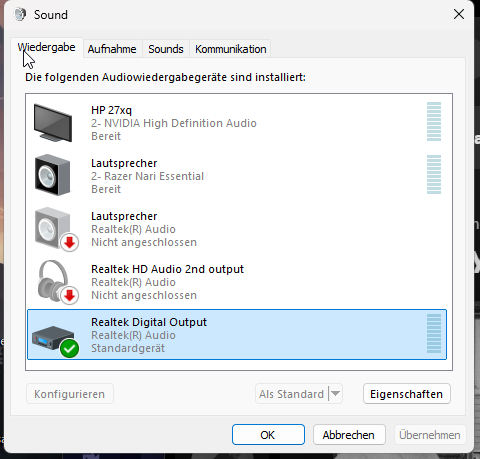

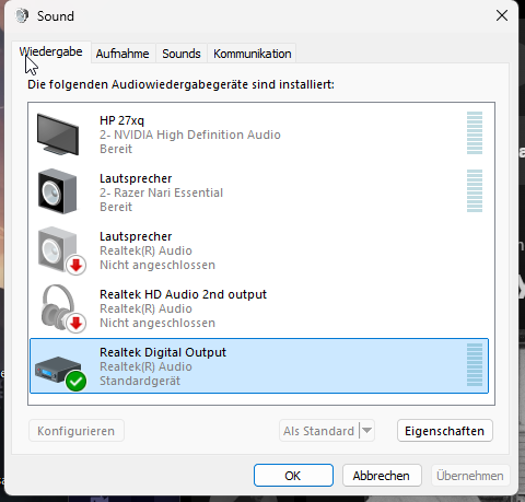

hallo leute ich brauch mal wieder eure hilfe. ich habe den vormittag damit verbracht das mainboard an meinem rechner zu wechseln. nach viel getue hab ich den rechner zum laufen bekommen, jedoch habe ich das problem, dass über meine lautsprecher kein sound mehr wiedergeben wird. im lautstärke mixer sind drei geräte zu sehen, mein headset, mein monitor und realtek digital output. mit dem alten mainboard war ein weiteres gerät dabei, welche meine lautsprecher waren. jetzt hab ich alles mit dem realtek digital output versucht zu fixen, sprich ständig neue treiber ausprobiert, aber ohne erfolg. ich hab leider kein 3,5mm klinkendevice um zu schauen ob es an den lautsprechern oder dem output des mainboard liegt. richtig eingesteckt sollte alles auch sein. wenn ich die klinke ins gehäuse/mainboard stecke, entsteht auch ein rauschendes geräusch, also strom überträgt sich wie üblich weiter.

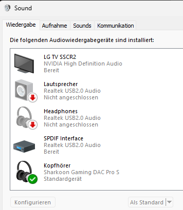

Auch "Realtek HD Universal Driver" von https://de.msi.com/Motherboard/MAG-B550M-MORTAR/support#driver ?
Was wird bei dir hier angezeigt?

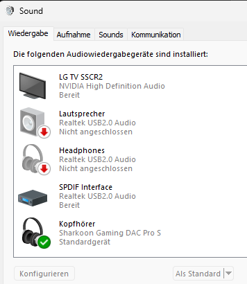

yes den habe ich auch schon installiert gehabt. meine lautsprecher werden anscheinend vom system nicht erkannt.

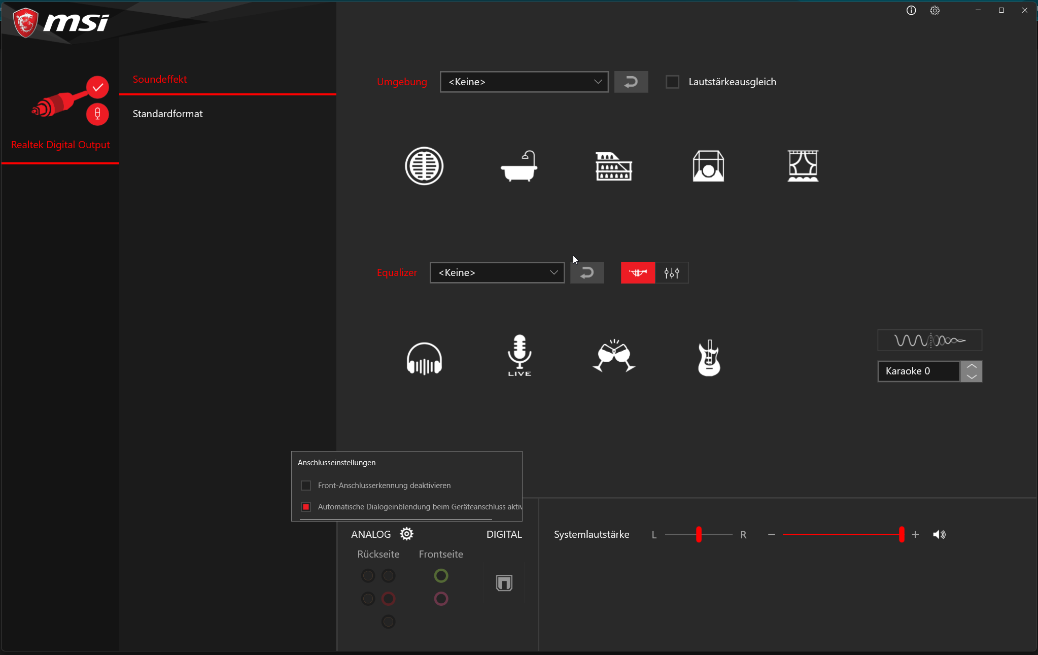

VDC schrieb:
Man kann im Programm die erkennung tw auch deaktivieren. Hast du denn jetzt irgendeine Art von Software für die karte?
ich glaub die erkennung ist schon an. diese software kommt wenn ich realtek audio console starte. da habe ich auch nichts brauchbares gefunden
Du sollst die Erkennung deaktivieren, d.h. in dem Menü den Haken setzen. Und dann das entsprechende wiedergabegerät auswählen, dass nicht z.b. Ausgabe auf realtek digital Audio ist
@VDC hab ich auch grad ausprobiert, es wird ein 2nd audio output gerät hinzugefügt, aber von beiden kommt kein ton raus. grad läuft mein audio output über ein usbc hub mit klinken buchse. darüber funktioniert die tonausgabe

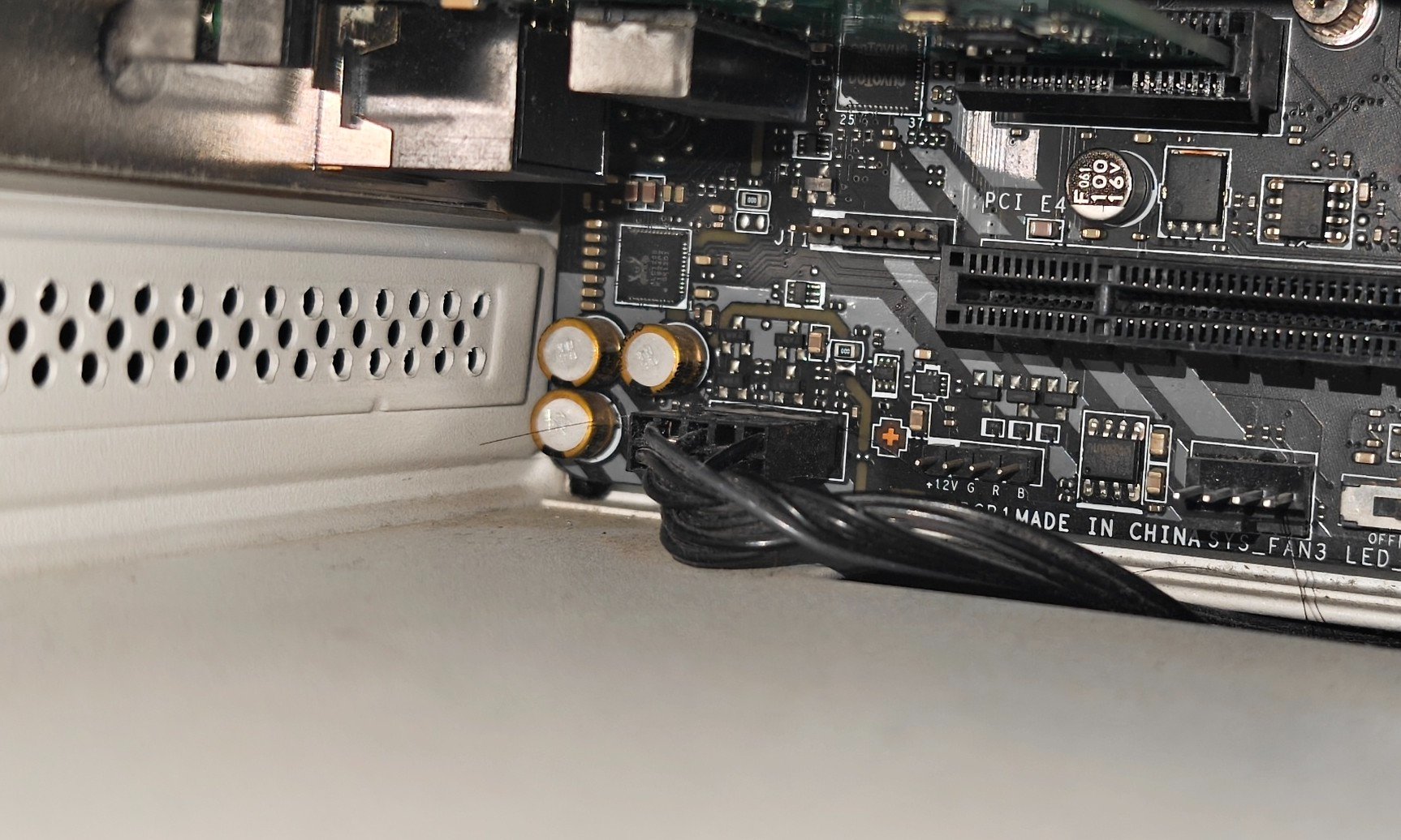

hazRo schrieb:
Hast du die Kabel auch richtig mit dem Mainboard verbunden?
Zeig doch mal Bilder dazu!
Reaktionen: Volvo480 und lazsniper
VDC schrieb:
Stellst du denn auch jedes mal das ausgabegerät darauf ein? Bitte untermauere doch einfach mit screenshots
was meinst du genau? ich ander die klinke und wechsel dann im sound mixer die geräte und gucke ob sound rauskommt. hab im realtek programm nun vergebens versucht die vordere klinke als lautsprecherausgang zu regestrieren. beim durchklicken bin ich auf mikrofon gekommen, jetzt ist der 2nd hd audio verschwunden
hdaudio sollte richtig eingesteckt sein
